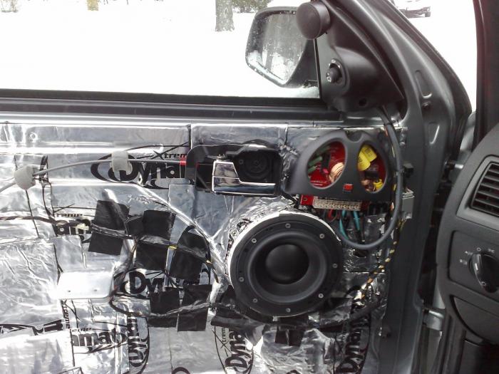

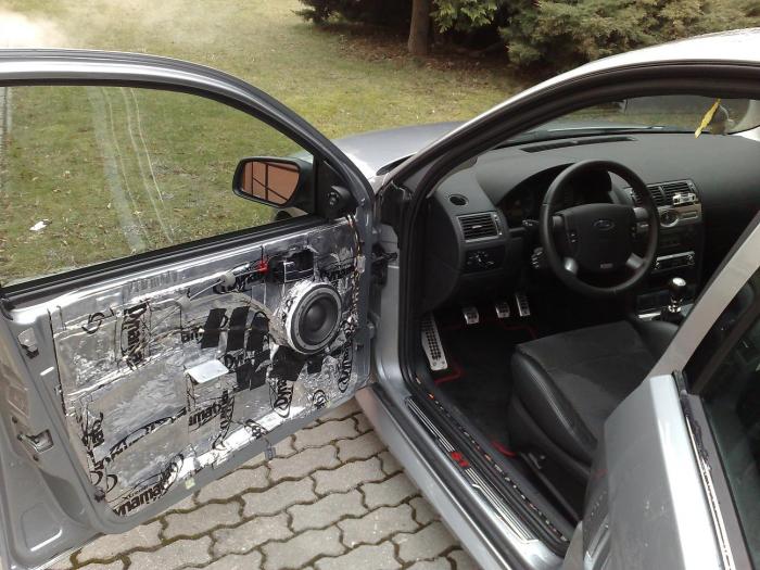

Pridam aj ja zopar fotiek z mojej docasnej montaze ,je tam vela veci co chcem este dotiahnut :) ... Aktualna zostavicka:
Pioneer Deh P88RS I
Morel Supremo6
Steg K2.03
monster -napajacie kable
sommer cable -repro a signal
Zatial to mam v pasive ,dobuducna mam v plane zohnat Dual Mono na vysky , Miniblock na subik (asi Aliante 10") a samozrejme Pioneer Dex P9 + EQ :) ...
Este by som chcel podakovat Mendovi ze mi pomohol ,poradil a hlavne ma tymto nakazil :D !
Peto dik!
A tu su tie fotecky

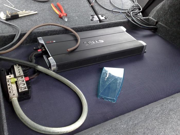

o 11.02.2009, 21:50 | Kesam
Co ti to tam leze za hada po tom Kufru :-)Pěkný
o 11.02.2009, 21:52 | db-marek
myslim si ze k takej montzi uz neni o com vela pisat:) len ten pasiv, urcite to neni ono, uz by som racej priplatil na 2.04 lebo moreli zozeru aj hlavu:)
dufm ze si to rz vypočujem :)
o 11.02.2009, 21:54 | kysko | Upraveno: 2009-02-11 21:55:14
50ka Monster :) ... nechcel som ho strihnut aby nebol kratky ,este nieje na svojom mieste :D

noclue: tie tapaciry su fakt pruser :D musim ich poriadne vytlmit a hlavne vyrezaat tam ten plast a dat tkanimu ...

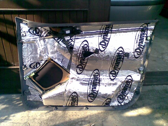

Cim ich najlepsie vytlmit? Dynamat Extrem alebo Brax pastou? Neviem ci bude dobre drzat dynamat ,kedze zvnutra to nieje plast ... :(
o 19.02.2009, 00:35 | hifim@ni@k
Co ty tapecy nejdříve zpevnit vrstvou laminátu a na to teprve tlumení ?
o 19.02.2009, 07:46 | mendo
Auto pri jazde pracuje,karoseria sa do istej miery kuruti.Ked sa tapacir spevni nepruznou hmotou moze nastat to co bolo na jednom umna ze ked je zima prip.nerovnosti na cestach tak to vrzga. Ja by som to spravil tak ze tie skary co tam mas silikonom a ostatne extremom. V okoli repra ,kde tap. Dost pri basoch nadvihuje dal by som pod dynamat vystuz. Franto daval do fobie extrem na tapacire tak snad napise.

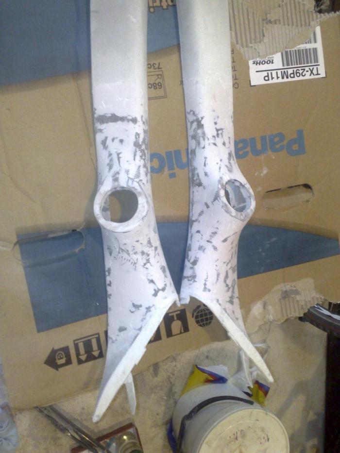

Pekne pekne... Jedine co sa mi nepaci su A-ckove stlpiky, ja mam radsej ked su potiahnute nejakou tkaninou alebo kozenkou, ale je to vec vkusu.
o 19.02.2009, 11:39 | mendo
miso: ono to je biela kozenka ale akosi tam nesadla, na jar sa to bude prerabat. Mne by sa tam viac hodila tmava, tusim aj Martin to tak ma

tak, mam od michala tmavu :-) orginal bol bledy mikroplys

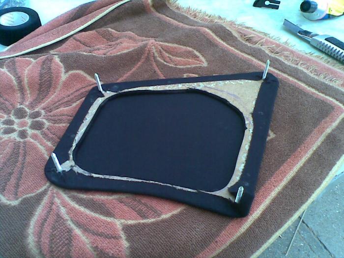

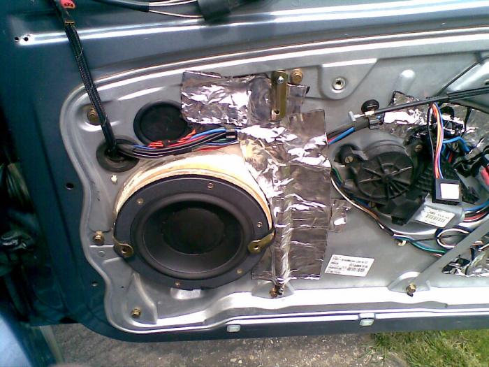

Tlmenie je procedúra, ktorá sa nikdy neskončí :) Ja by som postupoval tak, že najprv by som si vypocul basovejsie nahrávky bez tapacíru, či tam ešte niečo vo dverách nerezonuje... ak je všetko OK, tak by som nalepil extreme na tapacir(niektorí pouzívaju aj BRAX pastu) a potom, v zavislosti kolko priestoru mas medzi tapacírom a plechom by som nalepil ANS penu, ja som pouzil 4cm hrubú, podla mna sa to zmestí aj u teba, samozrejme niekde si to musis narezat... takto mam dvere dost tvrde aj v zime... keby som si nedávno nevymenil zosík na stredobasy na výkonnejsi, ani by som si nemusel zase tlmit dvere, ale takto ma to na jar čaká, dufam že naposledy.. :)
o 19.02.2009, 20:33 | frantobmw
Tu som si musel pouzit vystuhu lebo pri basoch sa ten plech normalne lietal :D
foto k příspěvku  od frantobmw

u kyska tapacir "hra" a moc o neprispieva k presnemu basu.Bude to treba poriadne vytlmit. Mozno pomoze aj priezvucna tkanina,lebo do origo mriezky sa dost zapiera stredobas ,ked basuje a to tap.odtlaca.
Frantove slova dodnes pametam po vymene zosu:)
s tlmenim je pokoj az pri ozvucniciach
o 20.02.2009, 20:44 | frantobmw

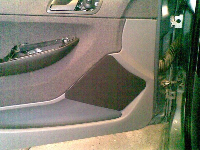

jj treba vyrezat aj tapec, vela to pomoze a prerabka na prizvucak je hrou...
o 20.02.2009, 20:46 | frantobmw
o 22.02.2009, 14:12 | kysko
Dvere mam dobre vytlmene je tam 12platov extremu ,skusal som uz aj ci nic nerezonuje bez tapacirov ,vsetko ok ,len ked som ich nahodil :( stratilo to dost na zvuku ako pise Mendo. Cez vikend sa do toho ,pustim vytlmim ,vyrezem dierku a uvidime :) ! Hodim potom foto.
Aj nejaku vystuhu ako ma franto tam asi dam... :D

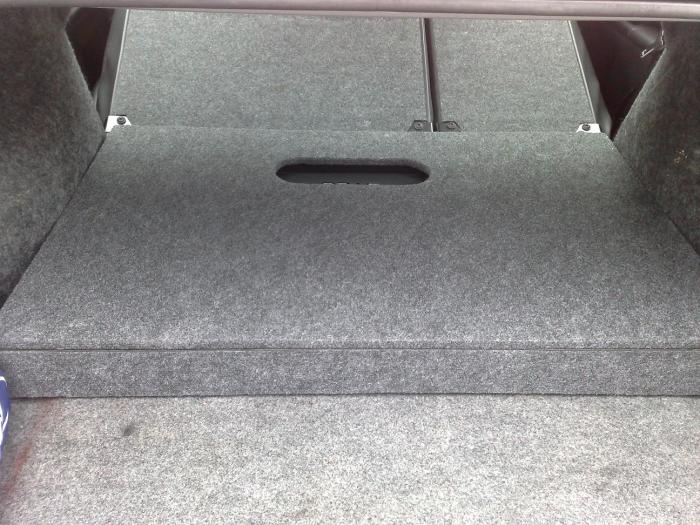

Tak zdravim po 100rokoch :D ,su nejake "stare" novinky v aute tak pridam par foto.
[URL= [ Link ] ]
[URL= [ Link ] ]
[URL= [ Link ] ]
o 22.03.2010, 00:48 | kysko | Upraveno: 2010-03-22 00:53:09
[URL= [ Link ] ]
[URL= [ Link ] ]
[URL= [ Link ] ]

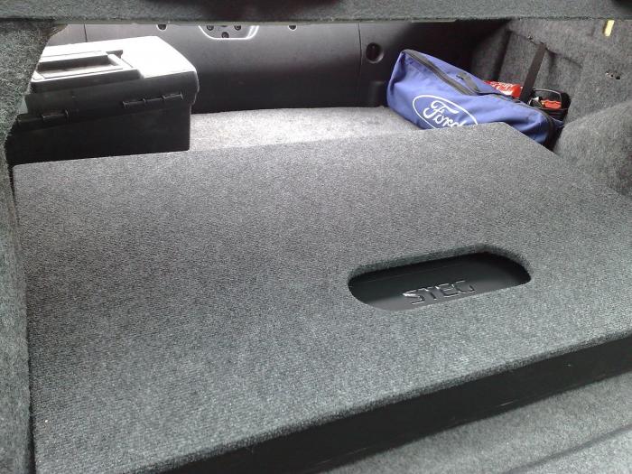

o 22.03.2010, 01:13 | Kesam
pěkný i to STčko:-)
o 22.03.2010, 10:21 | hifim@ni@k
Pěkná práce. Dobře vypadá i to obšití. Konečně vidím nějaký Steg. Je to můj horký favorit ( místo tradičních DLS ). Jak si rozumí s Morelem ? Za jakékoliv info budu vděčný, díky. Venku jsou Stegy celkem oblíbené a tady ticho po pěšině. Ale ten sub není Aliante, jaký jsi nakonec použil ?
