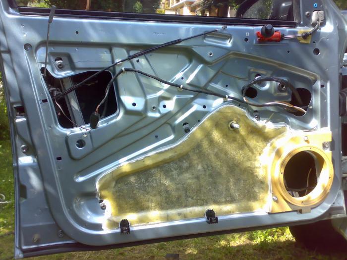

Kluci chystám na vytlumení předních dveří škody octavie1, zajímá mě čím jste ucpali ty šílené díry ve dveřích které se Vám ukážou když sundáte tapec. Pokud máte někdo fotky z tohoto tlumení budu vděčný.

o 12.02.2009, 09:23 | Phasor | Upraveno: 2009-02-12 09:28:12
Tak tak, do tý spodní díry zasahuje tapec. Já jsem to měl laminátem a vpohodě, jen se musí trochu "zamáčknout" dovnitř.
o 12.02.2009, 09:24 | Phasor
foto k příspěvku  od Phasor
o 12.02.2009, 13:05 | Midi34 | Upraveno: 2009-02-12 13:08:54
2 Phasor -pěkný
jinak Fridom myslím to měl taky laminátem jak se s tím popral nevím
o 12.02.2009, 18:41 | cokapid
a kdyz ten plech vlozim ze vnitr taky to nedosedne?

o 12.02.2009, 21:19 | hifim@ni@k
V Car Hifi toto řešili. Stačilo myslím na tu spodní hranu dát zevnitř lištu z 1cm MDF a na ní teprve tu desku která to zakryje. Tím se vytvoří ten výklenek.
Phasor: zakryl jsi i tu díru kudy vede lanko? Kdysi jsem četl nějaký článek EMMA Work a ten maník předváděl tlumení dveří a tvrdil, že není nutné zakrývat díry které jsou takto vzdálené od středobasu. Prý to v této vzdálenosti už nemá vliv na zvuk. Má s tím někdo zkušenost? Stejně se to díky táhlům nedá uzavřít dokonale.

o 12.02.2009, 22:02 | hifim@ni@k
Ano, používá se silikon. Možná by se dala použít i reproduktorová těsnící páska, ale nemám zatím vyzkoušené.
o 12.02.2009, 22:08 | hifim@ni@k
Tak jsem to dohledal. Je to v Autohifi Navigace. Dolu je vložena lišta z 8 mm MDF. A do desky, která uzavírá tu díru je třeba vyříznout otvor na motor stahování oken a ten pouze přelepit tlumením. Jinak nenasadíš tapec.

o 13.02.2009, 09:09 | Phasor | Upraveno: 2009-02-13 09:10:10
To s tou lištou zní zajímavě.
Já měl ten laminát silikonem přilepenej a ani se to nehlo.
Hifi: Zakryl jsem stejně i tu díru kolem lanka. Na zvuk nevim jakej to má vliv, na středy možná velkej ne.. Ale myslim že na basech už by se to pozitivně projevit mohlo.
