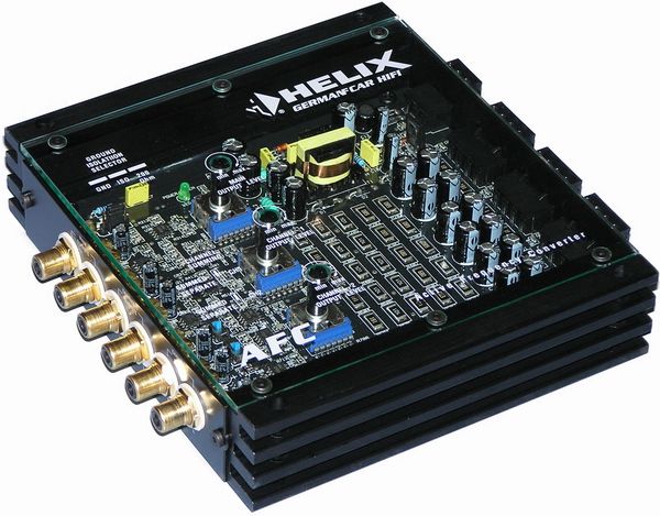

a muzes pouzit Helix AFC
Aktivní 6ti kanálový high/low adaptér
- pro všechna sériová autorádia
- ideální pro rozšíření stávající audiovýbavy
- 3 páry stereovýstupů (6 kanálů)
- generuje signál předzesilovače až ze šesti reprovýstupů autorádia
cena: 3.140,-Kc
