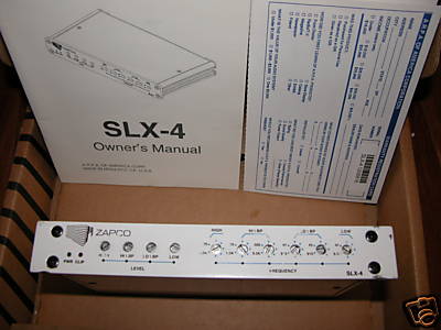

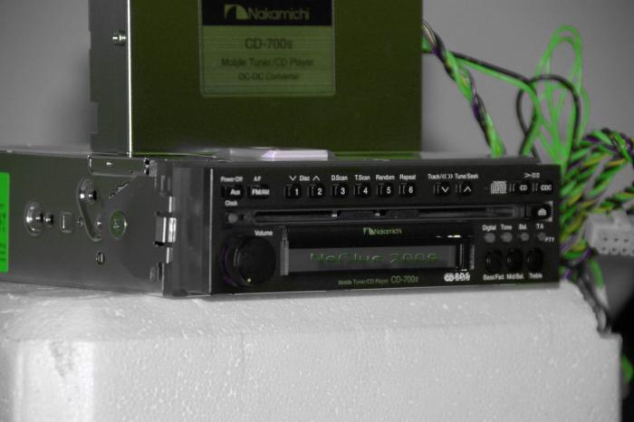

no, momentalne mam celkom problem, lebo dorazilo Naka700II a mala by prist aj Zapco SLX4- 4W analog vyhybka, samozrejme plne symetricka.... cize asi postavime aj NAka/Zapco kufor aj Pio/Genesis kufor a budeme pocuvat...

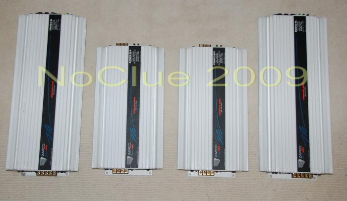

o 10.04.2009, 20:00 | noclue

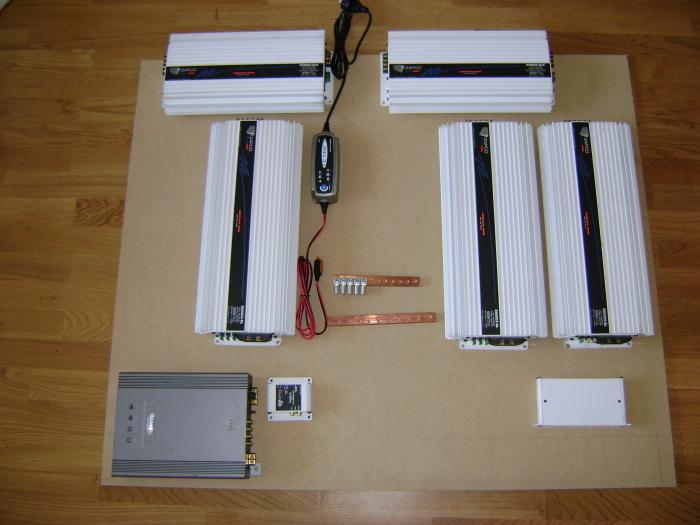

tak prisla 3. Z600-ka, STVRTA je na ceste zo Svajcu :-/
foto k příspěvku  od noclue
o 10.04.2009, 20:11 | hifim@ni@k
To se ti tam vejde tak tak. Ještě jeden zes a budeš potřebovat kombi. Jinak krásné komponenty.
o 10.04.2009, 20:28 | noclue
hifi: kufor ma tusim 850L, takze sa tam vojde aj SQ-BP na Stroker :-)

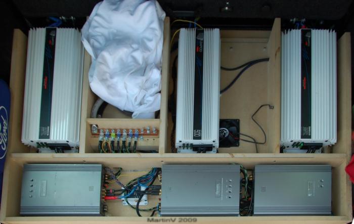

o 24.04.2009, 18:44 | noclue
novy kufor, ked bude vsetko, vratne 2ks hawker EP16, rele 100/180A
jedna Z600-ka je u oficialneho uja doktora na repas, ak sa osvedci, pojdu vsetky postupne...

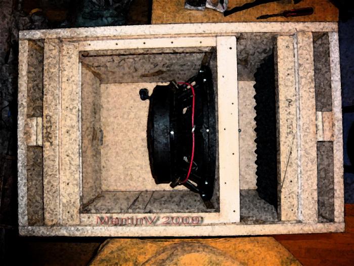

o 25.05.2009, 21:54 | noclue
sq bandpass na stroker- zatial testovacia verzia
o 26.05.2009, 17:30 | hifim@ni@k
Jak jsi na něj dělal první simulaci ? V programu ? A jak moc se od ní liší současná verze ? Bandpass jsem ještě nezkoušel, jsem zvědavý na výsledek.
o 26.05.2009, 23:59 | noclue
vypocital to Klaus Methner, sam si taketo komplikovane bedne nepocitam, lebo krivky nehraju
akurat som prepocitaval porty pri zachovani ladenia, to zvlada aj winisd
vysledok som uz pocul, preto som to tak staval... ak to tak nebude, tak som to niekde pokazil.
o 27.05.2009, 15:55 | hifim@ni@k
Tak ať se zadaří a je to co nejdříve k poslechu.
o 27.05.2009, 17:47 | Cenda
Martine, prdnes to urcite do jinyho auta a na jinou sestavu, nez jsi to slysel, tak i vysledek bude jinej. Kazdopadne zajimava volba
o 27.05.2009, 18:23 | noclue
Cendo, zosik bude ten isty a tiez to bolo v kombiku, takze dost tomu verim :-)
uvidime, ked pridu zapca z prehliadky
o 27.05.2009, 19:50 | Cenda
OK, pak uvidis. Asi si udelam vylet na Slovensko :-)

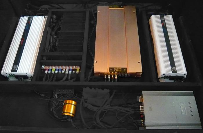

Tak, hardware je hotovson, uz len nejake drobnosti ako zmrstovacky a potom uz len ladit...
o 15.06.2009, 00:44 | -gregi-
Martin vela stastia s ladenim...Dufam, ze budes spokojny... V sobotu ma pocuval Nick König, takze este vyskusam nejake jeho drobnosti co odporucil (ale som rad, ze bol spokojny s nastavenim vyhybiek a TCR...), tak nezabudni na mna s tym softom (co som ti spominal, hardware uz mame:-)

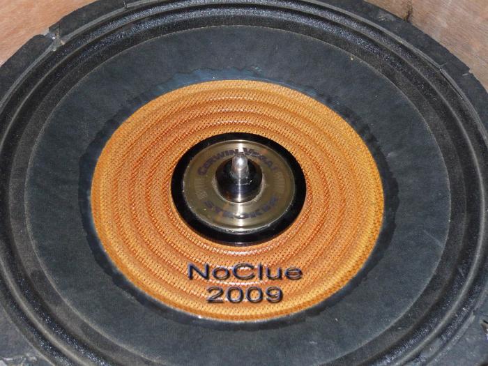

noclue : chtěl bych se zeptat jak hraje ten stroker.čistě jen ze zvědavosti a co to ma za membránu? vydím závěs,papír,vlnovec a nějaký šroub:D
když tak bxch poprosil nejaké foto z montáž,případně informace o sw.předem díky
o 08.01.2010, 07:41 | hifim@ni@k
Cerwin Vega Stroker.
o 09.01.2010, 00:48 | noclue
Hifi: to je novy, s tym starym ma spolocne len meno :-(
"On July 2nd, 2007, Cerwin-Vega's parent company, The Stanton Group, announced the sale of Cerwin Vega’s Mobile Division to CVM Acquisition Services"
luda> no funguje trocha inak, ma dole jeden vlnovec a hore miest prachovky dalsie uchytenie vlnovcom. Srob nevidis, je to centrovacia tyc.
Membrana je tym padom omnoho lahsia a hra ovela rychlejsie, klasicka kombinacia bola Zapco+Stroker....
Pritom na 15-ku je asi 200L bandpass, ktory tlaci aj hra... na 12-ku je BP len nieco cez 60 litrov :-))))) a vie aj rychlo aj relativne hlboko aj mu mozes v rozumnych medziach (<1kW) nalozit
ostatne najdes na webe, keby si taky chcel, tak mam este jeden, tesne po recone, hrany asi 10 hodin na zahriatie. Mojmu idem mu spravit troska plochsiu bednu, aby sa vmest-il pod rolo v kufri... takze aj bedna by bola...

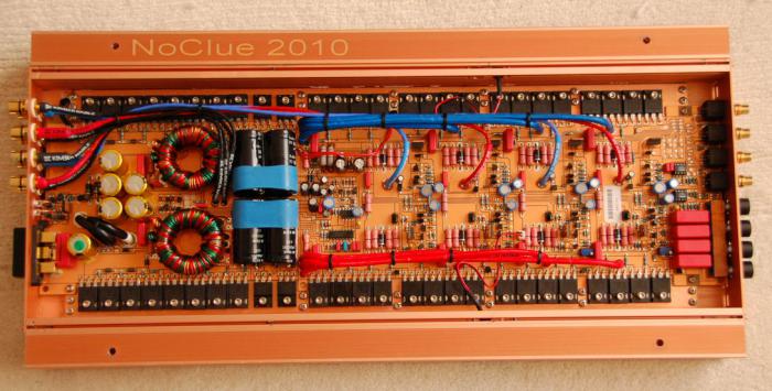

tak som to musel otvorit

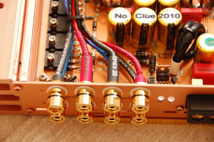

detail reproterminalov

noclue : díky velmi ale velmi uvažuji či ho vzít,no uvidim jak vyjdou penizky.Ted sem nasranej zesik ma krasne vnitřnosti!!!!
o 13.01.2010, 18:29 | vinzek fa
koukam ze panacek je gurman -)
o 13.01.2010, 19:22 | hifim@ni@k
To je prostě nádhera. Ta konstrukce je mazec.
o 13.01.2010, 22:09 | Milhauzz
Krásný střeva, moc moc.

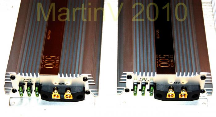

o 29.09.2010, 23:22 | noclue
taaak zase nieco nove.... prisla este dalsia 6.0x 30YE
a konecne mam Studio 500 Limited Edition, teda 2
uplne nove...
