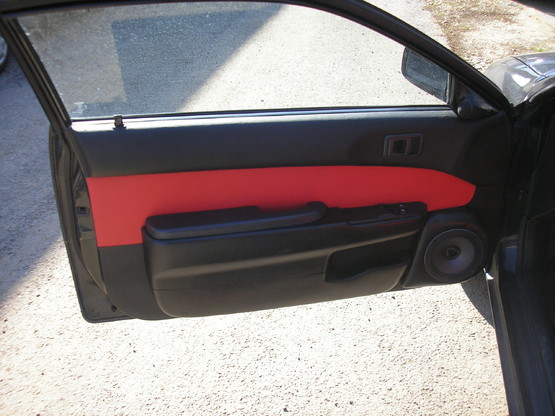

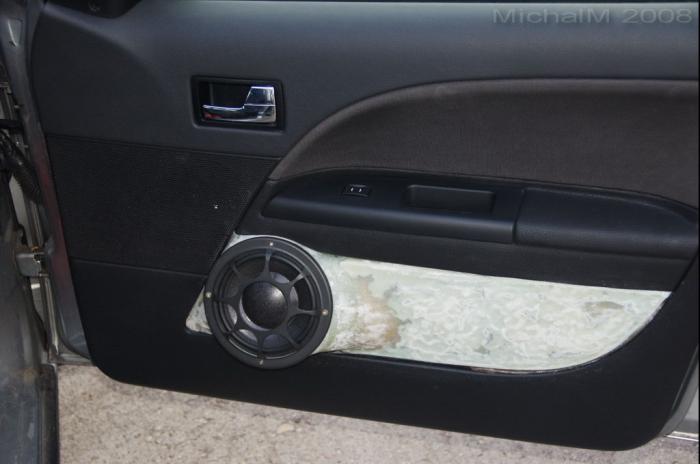

ha..... gratulacia
tak sa nam to rozbieha....v klube :-)ozvucnicovych...
zatial najkrajsie spravil Miso
tu su este s morelmi
foto k příspěvku  od noclue
o 08.02.2009, 20:39 | mendo | Upraveno: 2009-02-08 20:40:51
vodicove dvere su na 2hej fotke, toto je socialka tam nieje elektrika vo dverach.

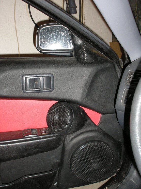

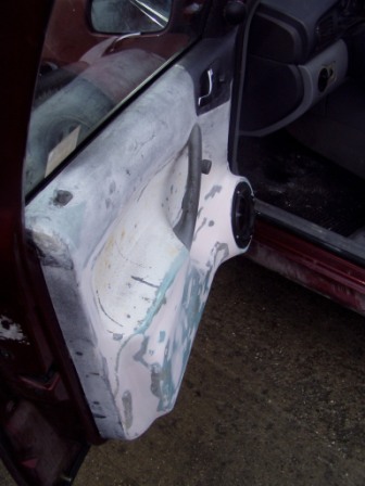

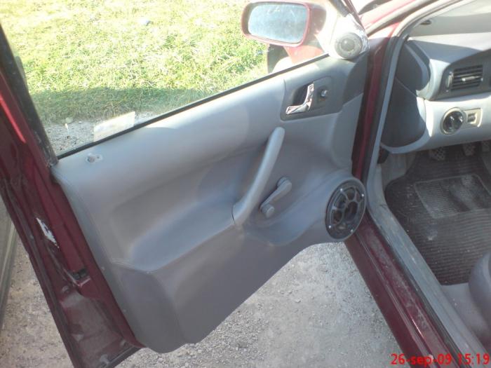

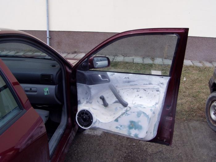

o 26.09.2009, 16:39 | durus
tak po dlhom case konecne v kozi.
foto k příspěvku  od durus
o 26.09.2009, 17:38 | toxik-q
Ahoj mel bych dotaz :-) co to je za latku kterou pouzivas v prvni vrtsve laminatu? myslim tu kterou ziskas tvar :-) predem dikes za odpoved
o 26.09.2009, 17:50 | durus | Upraveno: 2009-09-26 17:53:21
ahoj. co je poruke :) na vysky som pouzil pancuchu, na stredobas elasticke prestieradlo.
v tomto pripade bol tvar dosiahnuty dost velkou mdf (vid odkaz na zaciatku)

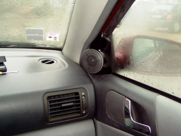

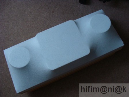

o 27.09.2009, 16:25 | hifim@ni@k | Upraveno: 2009-09-27 16:26:33
Na získání tvaru je dobré laminovací rouno: [ Link ] .
Ale když zajdeš do Ikei, tak tam koupíš světle modrou deku ze stejného materálu, má asi 1.5 x 1.5m ale za lepší cenu 39Kč. Mám jich doma stále alespoň 5ks.
o 27.09.2009, 16:28 | hifim@ni@k
foto k příspěvku  od hifim@ni@k

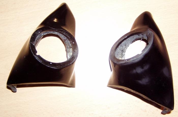

o 10.10.2009, 19:19 | durus
klavirny lak sa sice nepodaril,ale je to cierne a to bol zamer :)

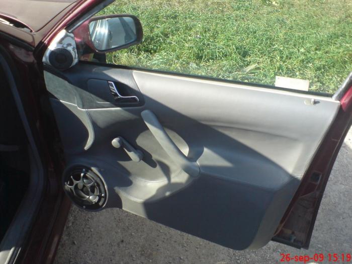

o 11.10.2009, 13:22 | durus

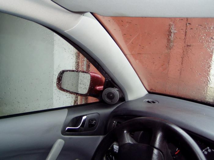

a v aute. predok konecne hotovy
o 11.10.2009, 13:43 | frantobmw
Peknee, preco si vybral prave ciernu farbu? Nehodilo by sa tam skor tmavosiva?
o 11.10.2009, 14:08 | Hanys73
durus: koukám že máš taky octávii, jen se chci zeptat na to umístění výšek, zkoušel si je dát na sloupek? momentálně je mám tak jak ty ale zvažuju o přemístění, jestli bych tím nedocílil lepší scény, proto se chci zeptat jestli s tím máš nějáké lepší zkušenosti?
o 11.10.2009, 14:26 | hifim@ni@k | Upraveno: 2009-10-11 14:30:41
Hanys73: máš aktiv nebo pasiv ?
Nemám sice Oktávku ( ale to není až tak důležité ) ale také jsem dle poslechu posunul výšky na A sloupky. I tak jsem měl pocit, že se tlačí dopředu, takže došlo i na TC.
o 11.10.2009, 14:50 | Hanys73
momentálně mám pasiv a repro morel dotech a rádio ///A 9887R, ale na příští sezónu bude ''možná'' aktiv
chci to přes zimu všechno předělat tak právě zvažuju kam je dát
o 11.10.2009, 20:00 | durus
frantobmw: bral som co bolo. sice v reali to nie je taky rozdiel ako na fotke, ale je pravda ze mozno tmavosiva by bola lepsia. streknut sa to da vzdy ale ta cierna asi lepsie skryje nedokonalosti povrchu:) a ladia mi so zimnymi botami :)
Hanys73: neskusal som. iba v ramci natocenia vysok proti sebe.
