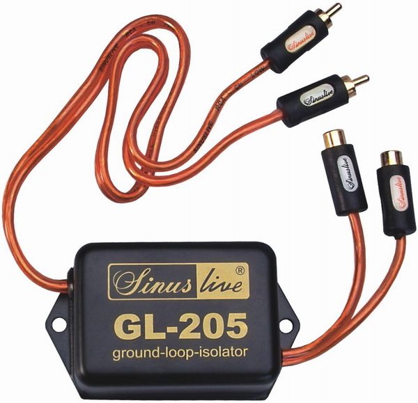

Tyhle odrušovače od nás v Praze bere např. Car Audio 69. Měli by mít něco skladem.
foto k příspěvku  od SEKIN
o 05.02.2009, 19:31 | Oli
nechci vnašet nejake nešvary mezi znalce autohifi ale z jakeho duvodu bych měl seřizovat gain zesilovače při plne hlasitosti autoradia, když pravě při plné hlasitosti autoradia začina zkreslovat zesilovač radia nebo jeho předzesilovač a neni to zrovna male zkresleni (i u velmi kvalitnich autoradii se projevuje nejake zkresleni pri plné hlasitosti)? přece jen to nastavování gain pri 3/4 je o trochu vice logicke a i z technickeho hlediska přijatelnější (zkreslovani, teplotní zatížení předzesilovače nebo zesilovače v radiu atd.)
o 05.02.2009, 19:44 | maiky46
jj jestli tam je gain tak je nastaven dobře to co popisuješ dělal ten typek co to ladil.
o 05.02.2009, 19:50 | maiky46
jen se zeptam jak je velkej rozdíl v tom odrušovači v hornim linku oproti tomu od sinus live?nevidim žádný hodnoty jen 3x tak větší cenu, vim teda že dexon je sr.č.. celkem ale co by mohli zk..vit na odrušovči

jinak zalezi kdo ma jakou zkusenost - nam odrusovace casto pomohli, ze sum hodne eliminovaly, ale malokdy vyresily problem uplne... ale treba ma nekdo jinou zkusenost
o 06.02.2009, 13:27 | kamil306
a neexistuje i něco dražšího? Popř. jak to ovlivňuje kvalitu signálu?
o 06.02.2009, 21:51 | kral007 (eXtrem-audio.cz) (M)
ten od SL je vybornej
o 06.02.2009, 22:34 | Frenkie
OT: mam skladem ten od SL ale nejsem Praha :))
