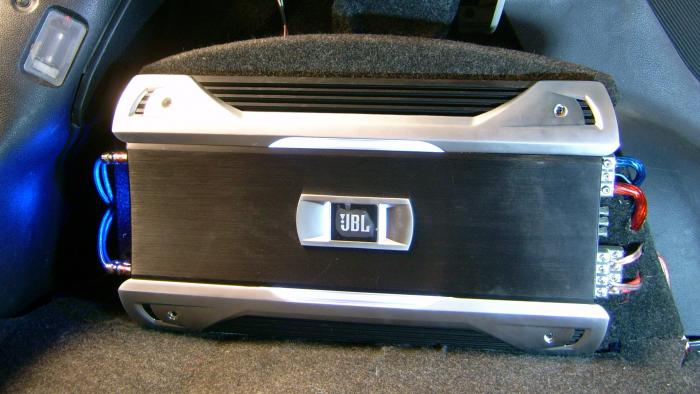

Ahoj,vím že to neni nic moc,ale mě to v pohodě stačí.Zatím.Dávám to sem proto aby ste mi to zhodnotili,co třeba by jse řešili jinak atd.Kritika vítána.Dělal sem to aby to nezabralo moc místa a nebylo to těžký.Proto sem nedělal dvojitou podlahu. Rádio Alpine CDE9843R-bylo v autě když sem ho koupil. Kabely Dietz 20qmm. Zes JBL GTO1004-Dovezl ho kamoš z USA.Sub JBL GTO1002D.Kompa GZTC16MK2-Ty přídou pryč jako první,ale to má čas

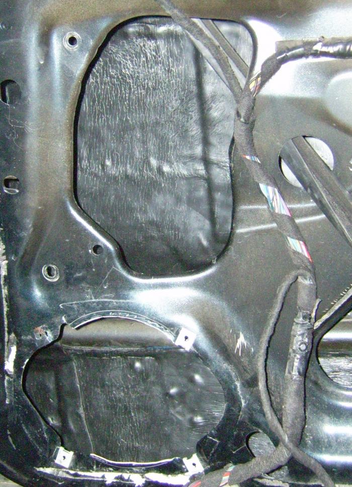

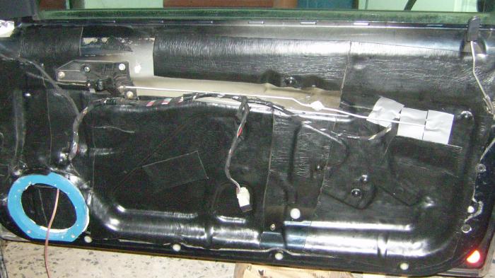

o 02.02.2009, 19:04 | LubošF600
tlumení
foto k příspěvku  od LubošF600

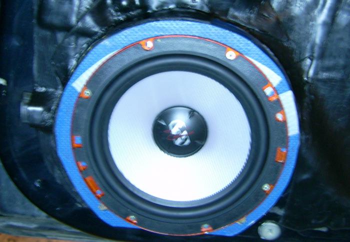

o 02.02.2009, 19:05 | LubošF600
kompa

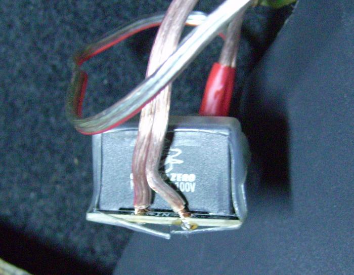

o 02.02.2009, 19:07 | LubošF600
vyhibka a kabel 2mm

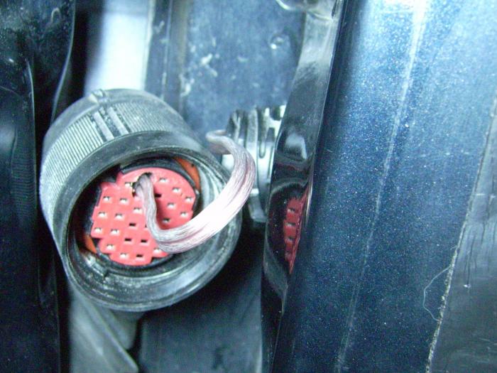

o 02.02.2009, 19:08 | LubošF600
konektor dveří

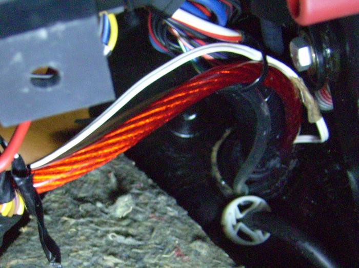

o 02.02.2009, 19:10 | LubošF600
napájecí kabel v průchodce
o 02.02.2009, 19:12 | LubošF600
zes

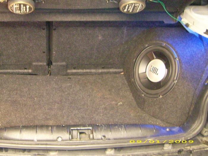

o 02.02.2009, 19:13 | LubošF600
sub v uzavřence
o 02.02.2009, 19:33 | Hanys73
Nooo na první instalaci to ujde. Mě se líbí řešení toho SW a tlumení taky ujde. Ale ta vyhýbka a konektor u dveří, soráč, ale to mi příjde jako nějáká prasárna, ale možná to tak jen vypadá.
o 02.02.2009, 19:34 | hifim@ni@k
Ten konektor se takto běžně upravuje :-)

Hele ten sub je dobře pořešenej nějaká ta moucha tam bude ale dobrý.

Ovály nehrajou jen zalepujou díry v platu kery tam udělal předchozí majitel.Sou to nějaký Roadstary,to bych tam nikdy nedal.Až seženu plato tak tam bude origo bez děr.Myslíte že 2x2mm na kompa je málo?Mě to kámoš v elekrtu nějak spočítal že to bude stačit.Jo stim subem bylo dost práce,ale dopadlo to dobře.Dík

Jo a ta vyhibka tam takhle nevisí,to sem jen fotil jak sem na ní pájel dráty.

hezky vyreseny woofer...
o 03.02.2009, 16:35 | kiamato
mne sa ten woofer paci tiez mna by vsak zaujimala techicka info :) ako je tam uchiteny?
o 03.02.2009, 16:39 | LubošF600
Dik,sem rád že se to líbí více lidem.Technická odpověd-sub je zatim na suchym zipu.Nic lepšího mě nenapadlo a do podlahy vrtat nehodlám.
o 03.02.2009, 16:42 | hifim@ni@k
A čím jsi zadělal díry ve dveřích? Jen tlumením ? Nebo plechem apod.
o 03.02.2009, 16:54 | LubošF600
Jen pásek hliníkovýho plechu přes střed díry a pak powertape izolepa abych neprotrh tlumení.Ty díry nejsou nijak velký naštěstí.
o 04.02.2009, 13:13 | myroslav
ten subik v kufru uplne super, taketo montaze sa mi pacia, ale mam otazku, dvere si cim tlmil ?
Nie je to vibraflex?
o 05.02.2009, 12:29 | LubošF600
Děkuju za chvalu.Tlumení je TBP PD P26.Asi stejny jako ta vibra.

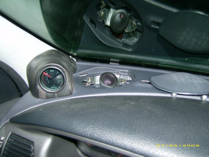

o 07.02.2009, 18:51 | LubošF600

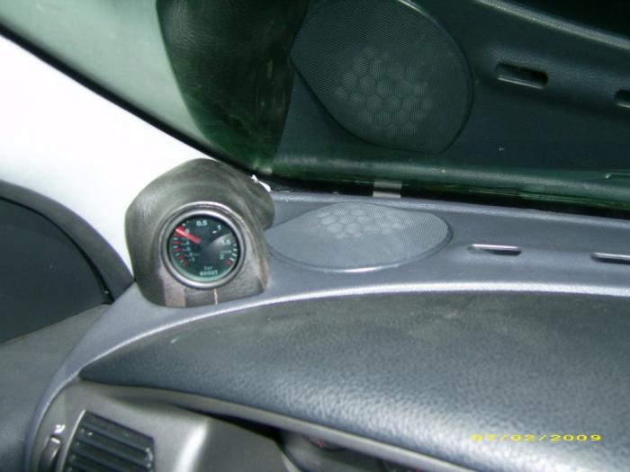

Jen pro doplnění,tkhle sem vyřešil vejšky.
o 07.02.2009, 18:52 | LubošF600
