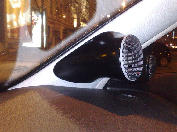

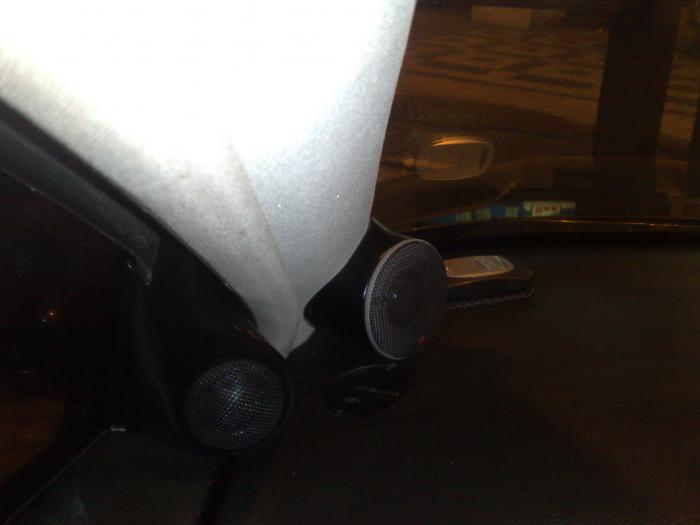

Takze dalsi navsteva u Extrem Audio:-))
foto k příspěvku  od macek

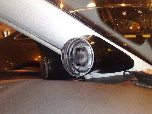

o 02.02.2009, 02:55 | macek
Timto chci podekovat Kralikovi a Petovi za ty domecky:-)))

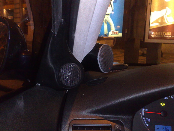

o 02.02.2009, 02:57 | macek

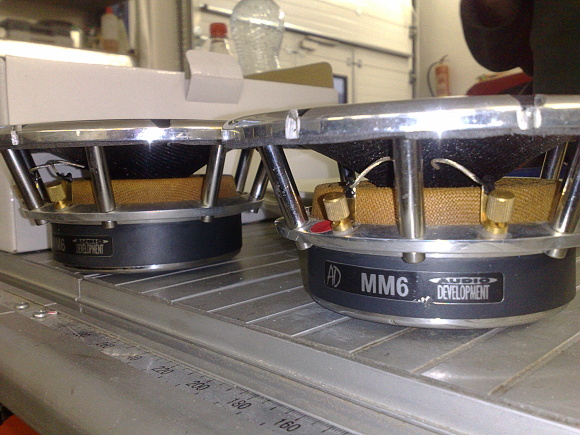

o 02.02.2009, 03:01 | macek
A new tlačitka do dveři:-)

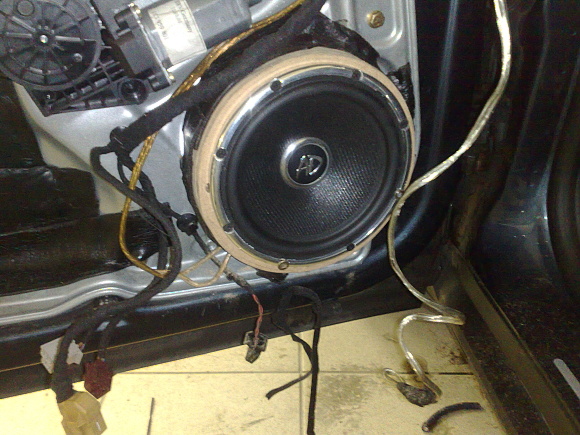

o 02.02.2009, 03:05 | macek
o 02.02.2009, 03:09 | macek

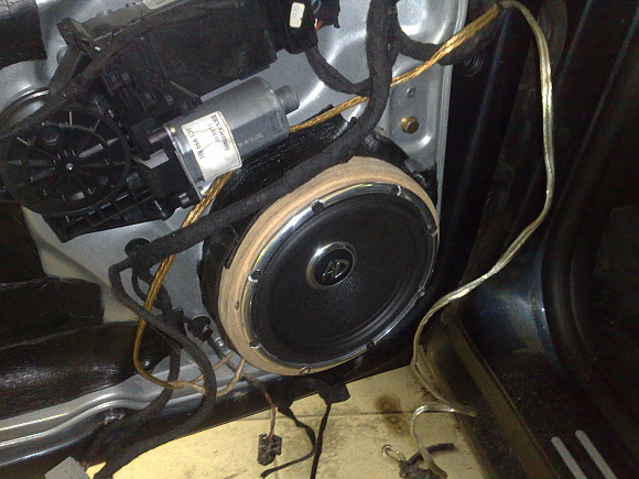

o 02.02.2009, 03:12 | macek
Vejska jeste na druhy strane
o 02.02.2009, 03:25 | macek
Proste na ty Prumyslový jsou to kluci šikovný:-)))))
Hraje to dost dobre jsem az prekvapenej jak ty ADcka umej zabasovat:-)no a Piccola bez komentare:-) hrajou super
Jeste to ale potrebuje trochu poladit a hlavne neco s tim tapecem docela dost drnci:-))ADcka tam asi moc foukaj:-))
Takze jeste jednou dik Kralikovi, Petovi a Signumovi za spolupraci a trpelivost:-))
Hraje to presne podle mejch predstav
o 02.02.2009, 04:00 | macek
ADcka jedou od 40-63hz (podle toho jak na co) 6db/oct do 3,2khz 6db/oct a Piccola od 2,8-3,6khz (zase podle toho jak na co) 12db/oct a je to docela mazec oproti tem DA co sem tam mel driv:-)
Ted kdyz nalozim W7me co je v kufru plnej kotel tak se ty ADcka vubec nestracej oproti tem DA a hraje to jak prese:-)) žejo Pepo:-)))))

radsi ne???? radit hoši po nekterych radach sly DA do pici jinak bych vazne chtel videt tech 300rms do DA ??????mozna tak na volume 10 a to vydrzi kazdy bedny .Vzhledem k tomu jak poslouchame a kolik hodin poslouchame tak tohle byla zatim rozumna volba.AD basujou dobre akorat tapec z passata nejak nestiha no holt je tam malo tlumeni asi ??????Jinak je to good

Collin: vejsky agresivni vubec pro moje usi nejsou
Cenda :dik za doporuceni:-))
Furious10: hraje to v aktivu na Vrx 4.300 a 13W7 na GZPA 1.600D
Escudo: ty Dega co ma Pepa me moc nesedej neco mi u nich schazi:-) Jinak orez 40hz pri 6db na ty AD neni vubec zadnej extrem :-)))by ses divil jak dokazou zahrat na Alpine( to vis neni to Clarion a RS6):-))))))

Escudo nejde mi o bordel ale o poradnej plnej prednes a to ty AD splnujou na 100%. Jinak ty Dega nejsou spatny ale pro me co ja posloucham az moc zastreny:-) proste nejsou moc vyrazny a to me na nich vadi:-)) jinak gut vejsky.ale treba by potrebovali jenom trochu vic nazrat:-)
