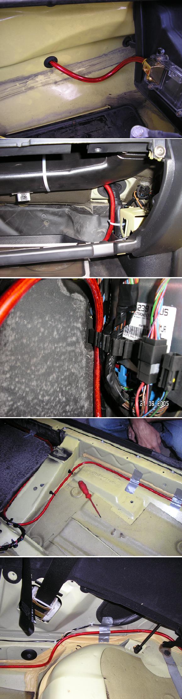

Tak ono s tou pruchodkou je to takovy zajimavy. Auta bez airbagu spolujezdce maji za baterkou maly spunt, kterym v poho projde 35tka. Auta s pytlem musi vest kabel okolo svazku, ktery je za baterkou
Tady je napajeni z moji exTigi
foto k příspěvku  od Smrada

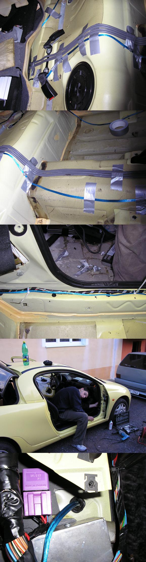

A takle vedly signaly + repro. Do dveri se delala druha pruchodka
