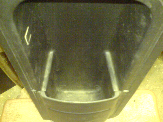

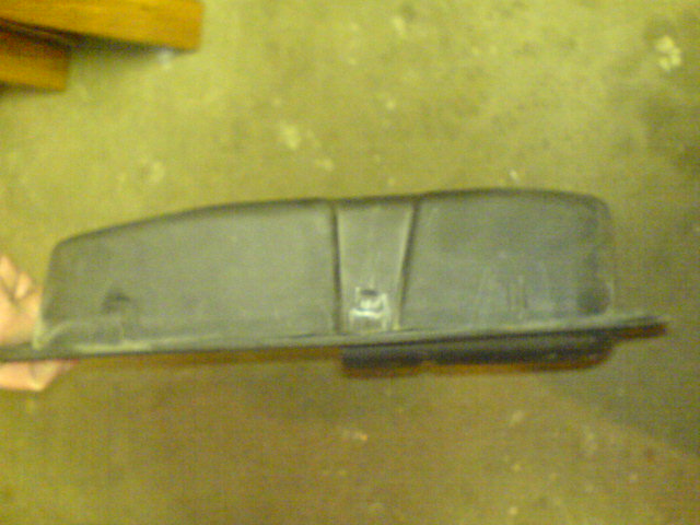

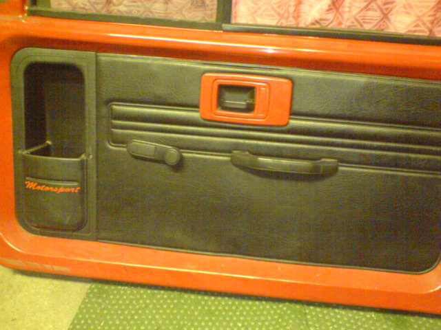

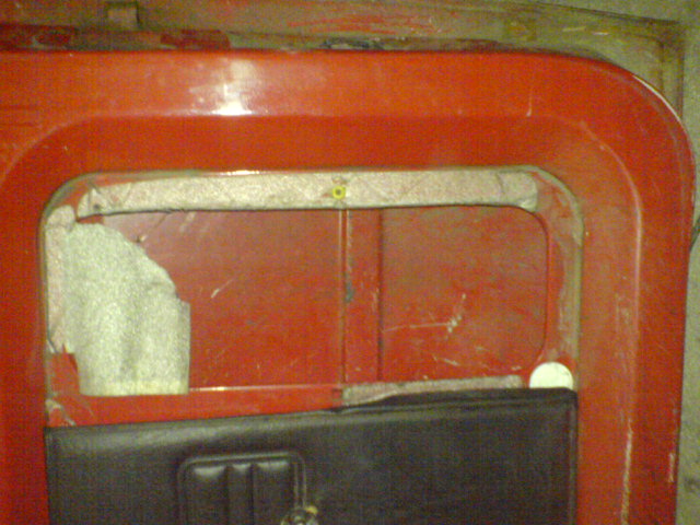

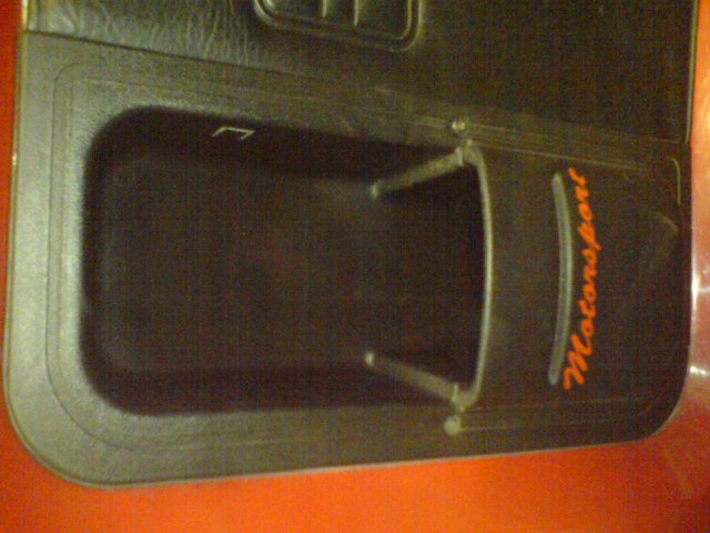

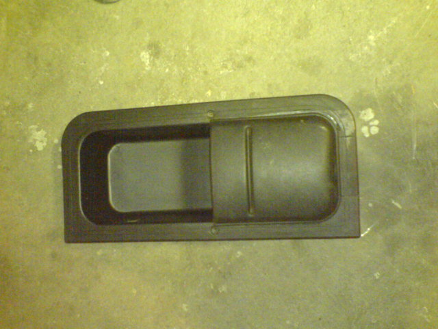

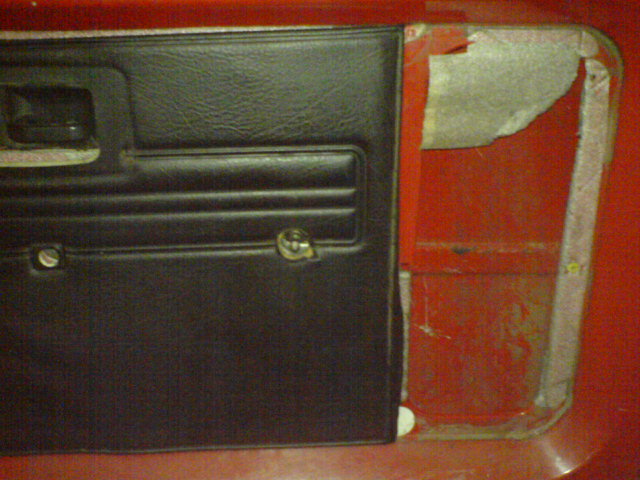

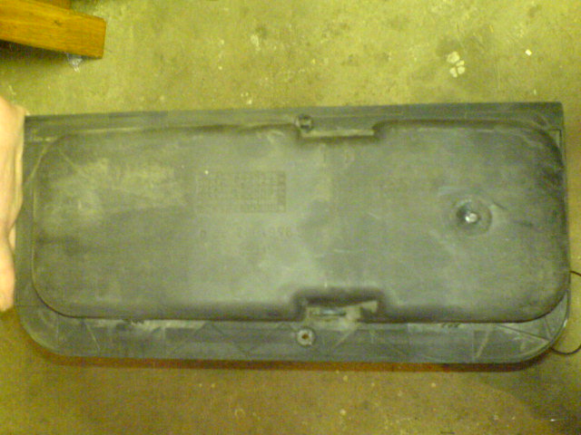

Zdravim mam citroena ax a chci si dát repro do předních dveří ale mám problém s přihrádkou na nápoje nevím jestli ji celou mám vyhodit nebo to tam nějak přidělat pls o vaše názory

o 28.01.2009, 16:37 | -gregi-
Ako stvorene na uzavretu ozvucnicu pre predne kompa, 10l tam spravis hocikedy:-)
o 28.01.2009, 16:37 | BMW_318iS
kolik ta kapsa ma na sirku? myslim ze by nemel byt problem udelat z lamina domecek pro stredobas
o 28.01.2009, 16:39 | BMW_318iS
gregi: kdes vzal tech 10 litru?, ta plastova kapsa bude mit pokud ji zavre tak max 4 litry.
o 28.01.2009, 16:56 | David32
takže výška39cm, šířka 18cm, hloubka 8cm a nějaký foto s ukázkama by nebylo? sem v tomoto ohledu začátečník
o 28.01.2009, 16:58 | David32
jo a auto budu stříkat tak není problém s jakoukoliv upravou
o 28.01.2009, 17:01 | hifim@ni@k | Upraveno: 2009-01-28 17:02:07
Jaké máš repro? Když už tak bych určitě ty středobasy dal co nejvýš. Díru zadělat nanýtováním plechu. Do něj vyříznout díru na magnet. Na plech přidělal kroužky a na ně repro. Samozřejmě před tím celé vytlumit. Potom udělej panel ( plast, MDF ) o výšce a šířce té přihrádky s dírou na kroužek od repro. Očalounit koženkou. Nasunout a přychytit např. pomocí oboustrané pásky. Očalounit i kroužek pod repro :-)

o 29.01.2009, 10:18 | -gregi- | Upraveno: 2009-01-29 10:21:25
BMW-pretoze sme robili taku instal do golf I, nestahuje sa tam okno a tak tam spravis hocikedy 10l...ja nevravim ze do toho plastu spravit ozvucnicu, ale do celej tej diery....
