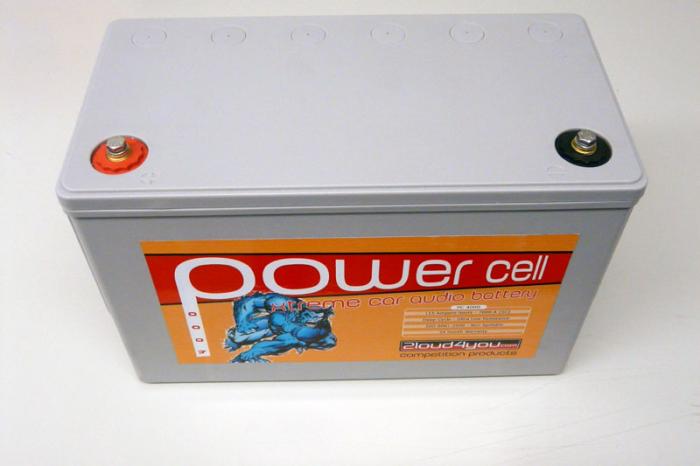

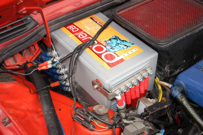

Jedná se o tuhle baterku (pro představu, jak ty konektory vypadaj, jelikož nevim přesně jak to nazvat. Ale jistě všichni znáte.
foto k příspěvku  od jamie.thomas

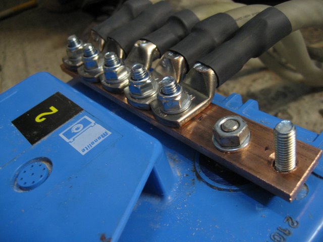

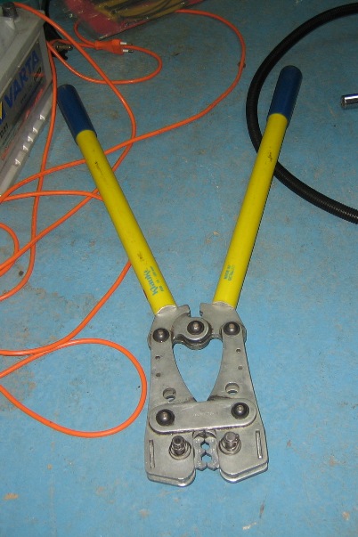

o 28.01.2009, 17:26 | Lucass | Upraveno: 2009-01-28 17:31:06
Kdyz konektory, tak elektrikarsky, pouzil jsem autohifi lisovaci a je to takova sracka, jeste to asi proleju cinem nebo vymenim a ty sroubaci to mi prijde snad nejhorsi co tam muzes dat a kdyz kleste, tak poradny 10-120mm2 =o)

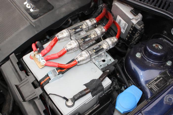

o 28.01.2009, 17:28 | Aligátor
a co takto ?
foto k příspěvku  od Aligátor
o 28.01.2009, 18:11 | hifim@ni@k
Aligátor: tu jednu pojistku tam máš obráceně. Koukej to opravit :-)))
o 28.01.2009, 19:06 | Aligátor
ne ne já jen paparazzi :-)
o 28.01.2009, 23:39 | redbullboy
hifim@ni@k: to som mal ja v aute:D:D:D už sa mi to nechcelo prehadzovat :D:D:D

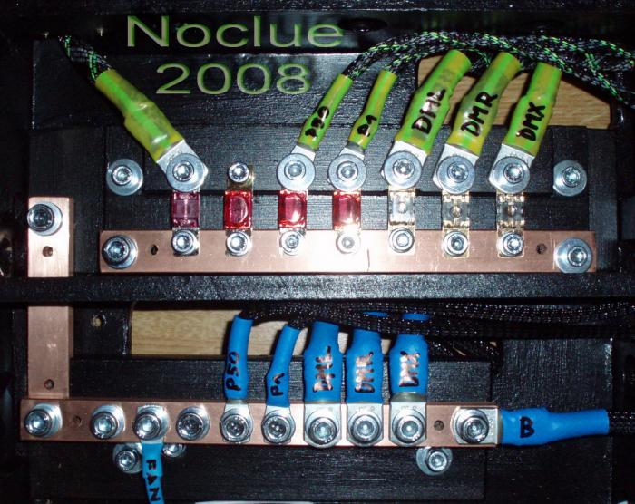

o 01.02.2009, 13:06 | noclue
med 10x20 prisrobujes a odtial potiahnes kable, oka kupis za 10-20 kurun kus, ja som to robil Klauke 06, jak su na fotke 28.01.2009, 17:26
Podla vyrobcu (Klauke) to uz zalievat cinom netreba, ale urcite nezaskodi :-)

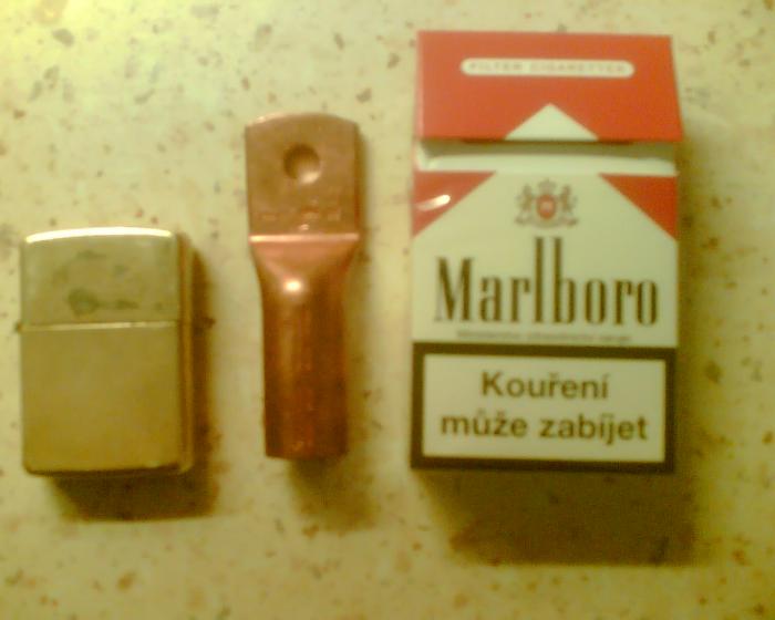

o 02.02.2009, 11:53 | jamie.thomas
A když bych chtěl udělat takovouhle "redukci" abych mohl připojit víc těch kabelů, tak nejlíp z jakýho kovu,aby to co nejlíp vedlo proud?

vinzek: klieste su klieste, su presne navrhnute na oka, tak aby bol spoj optimalny... ak to tam mas nabuchat, tak to radsej zaletuj.... a srobovacie su dobre na 2 veci... ked si zoberes, ze elektrikarske klieste stoja 100Eur a 1 oko 50centov, porovnas so srobovacimi autohifinezmyslami, tak sa Ti tie naklady vratia...
