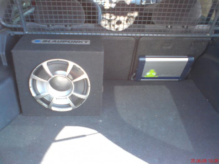

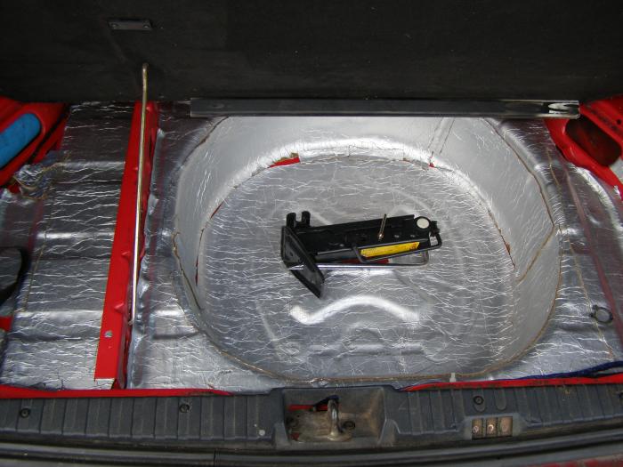

Zdravim,tak sem si trochu pohral s kufrem,sice mi chybi dotlumit a potahnout tapec kobercem na leve strane a dat mrizky na vetracky.ale jinak to je asi finalovka :)
takhle to bylo:

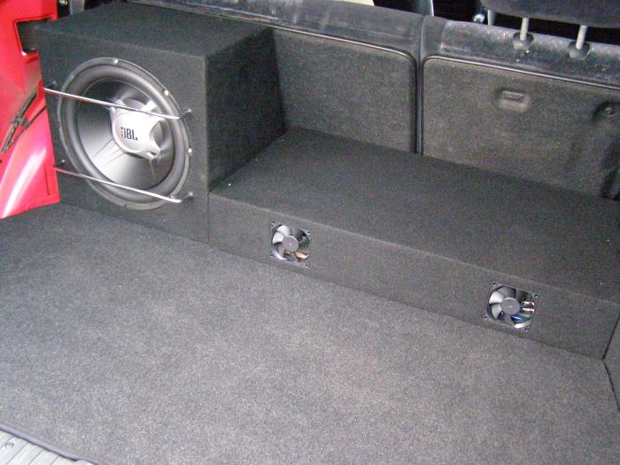

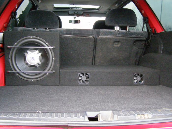

o 27.01.2009, 17:51 | Topper
a takhle nyni

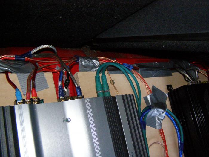

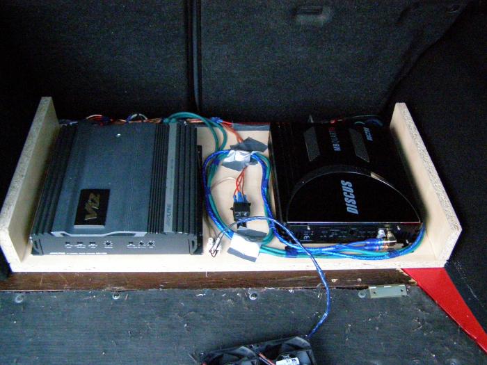

o 27.01.2009, 17:55 | Dave1984
s tím napájením bys měl něco udělat, než ti shoří auto :o)

o 27.01.2009, 17:58 | Topper
Dave1984:co tam mam spatne?jestli myslis tu sedivou pasku,tak ta tam je jen na chvili nez sezenu ty samolepici plastovy cudle jak tim protahnes stahovaci pasky
o 27.01.2009, 18:21 | Dave1984
nene, myslím tím průměr napájecích kabelů, tohle je napájení tak pro autorádio, né pro zesilovač...zkus schválně po nějaké době hraní na ten kabel sáhnout, jak hřeje :-)
o 27.01.2009, 18:26 | Topper
jo tak,ja zapomel vyfotit dis.blok.ten je hned za tou bednou,takze k nemu jde od baterky 20tka a dis.bloku me vedou nakych 70cm dlouhy 6tky.podle tabulky to na takovouhle dylku bohate staci,jestli sem se neprekouk
o 27.01.2009, 18:34 | Dave1984
raději bych to vyměnil za silnější kabel, ten malý bude mít velký odpor, neproteče ním tolik proudu, aby uživil špičky zesilovače, dej tam největší, jaký se tam do zesilovače vleze :-)
o 27.01.2009, 18:48 | Topper
no stejne tam dam maximalne 10tku ptz ten dis.blok je 1x25 a vystup 4x10qmm!
o 27.01.2009, 19:05 | hifim@ni@k
Jj jako Dave. Ještě bych dal plusové kábly do flexa nebo husího krku ať jsou víc chráněné. Místo té izolepy použij smršťovačku. Červenou a černou pro rozlišení + a -. Je to potom i přehlednější. Použij stahovací pásky v kombinaci s těmi samolepícími oky.
o 27.01.2009, 19:06 | Topper
ok,jen nevite kde sezenu tu flexu buzirku?
o 27.01.2009, 19:26 | sprath
Můj osobní názor je ten, že je zbytečné dávat tam silnější kabely. Už jsem viděl krásný tlustý kabely až k zesilovači, prostě paráda, ale co z toho když u baterie visí 20-ti ampérová pojistka. Silnější kabel je sice fajn, ale myslím že konkrétně pro tyhle zesilovače jsou to vyhozené peníze.
