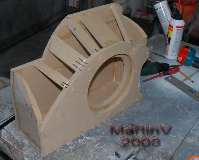

o 26.01.2009, 21:51 | noclue | Upraveno: 2009-01-26 21:55:33
tak ked pelo nahral:

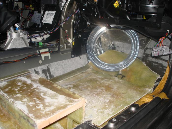

toto je verzia 1, malo miesta na nohy... nic moc na dlhsie nohy a dlhsie jazdy
foto k příspěvku  od noclue

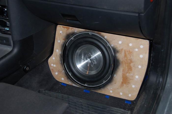

hotovson este bez mriezky

o 26.01.2009, 22:28 | noclue
verzia 2 downfire... tentokrat 8-palec
akokolvek to spravis, tak pocitaj s jenou osmicku, pripadne skus BR, postavit slusnu bednu na desinu chce dost velke obety
samozrejme to nehra to ako 12-ka v bandpasse ale na dofarbenie komp, hlavne tych s dietnejsim stredobasom, je to dobre.

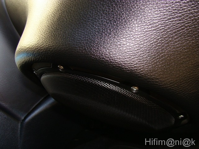

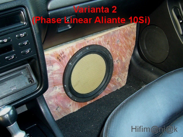

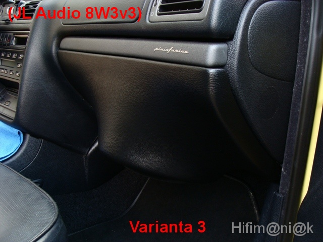

o 26.01.2009, 23:42 | hifim@ni@k

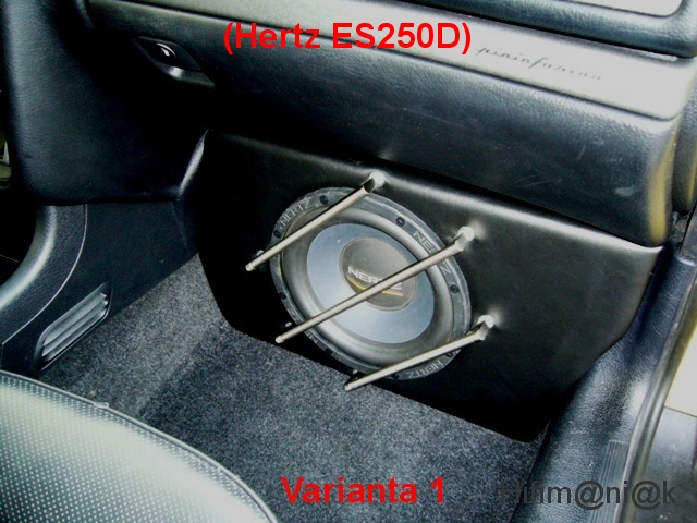

Také jsem to řešil. Bral jsem to jako experiment a hlavně náhradu za časové korekce. Myslím, že pokud korekce použiješ tak je vcelku jedno kde bedna je. Teď zvažuji jestli tam zůstane, nebo bude hrát loketkou. Místo Hertze půjde Aliante 10".
foto k příspěvku  od hifim@ni@k

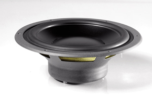

o 27.01.2009, 08:09 | mendo

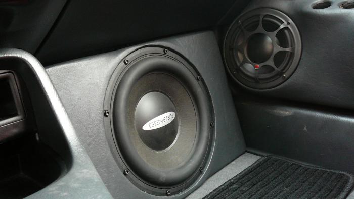

moj nazor na sw vpredu: inde by som uz nechcel.
na fotke co bolo to bolo
foto k příspěvku  od mendo

o 27.01.2009, 09:34 | mendo
Turtle. na obrazku je Genesis audiophile 25.01 v 20L uzavretej ozvucnici. Od alianteho a ani ostatnych plochych sw necakaj ze to bude tlacit. Mne sa osvedvedcil tento genesis .moc stavnaty bas voci suchym elatom dost vytrca
o 27.01.2009, 09:37 | hifim@ni@k
Ta moje má 15L. Čistý objem měřený vodou. Je z MDF 22mm. Pomocí laminátu bych určitě získal víc. Aliante 10 by podle simulace měl hrát na cca. 53Hz.

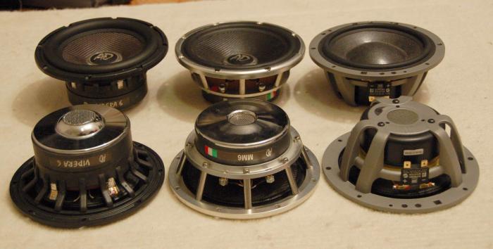

ruffrider: na fotke 26.01.2009, 22:28 je vpravo vybraty kusok na prieduch kurenia... vsetko sa da ;-)
a tiez som zistil ze Zapco ma "stavnatejsi" bas aj kick ako genesis... pri cca rovnakom vykone

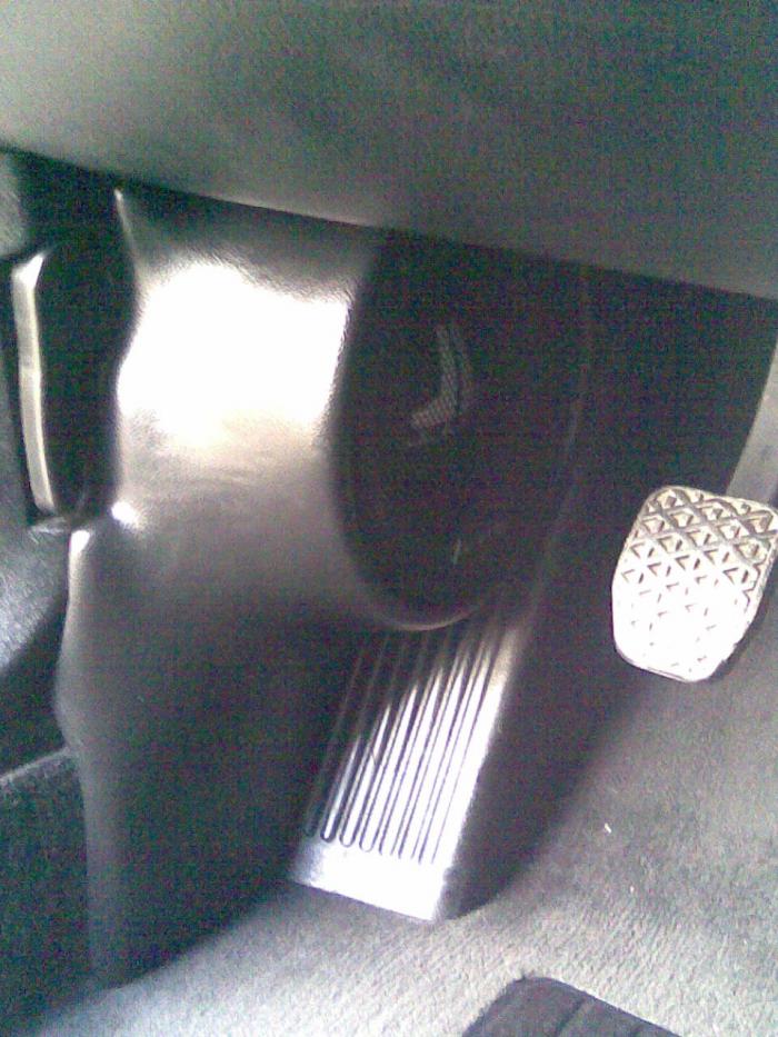

o 27.01.2009, 20:42 | mishan
hifim@ni@k: mě moje 8" kikry šly na 49Hz a luxusek :-) ale ty by se pod palubku nevešly :-D
foto k příspěvku  od mishan

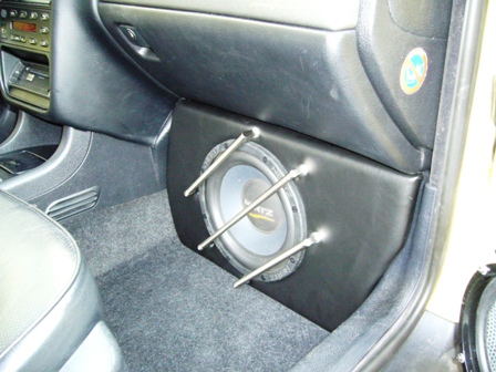

e36 coupe..U spolujazdca to iste.Subwoofer JL Audio 6w0 lepsiu foto momentalne nemam
foto k příspěvku  od lubo 320
o 15.02.2009, 17:54 | mishan
lubo 320: zajímavě vyřešeno :-)

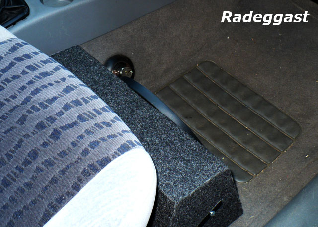

o 09.07.2010, 12:15 | Radeggast
foto k příspěvku  od Radeggast
o 09.07.2010, 16:19 | mishan

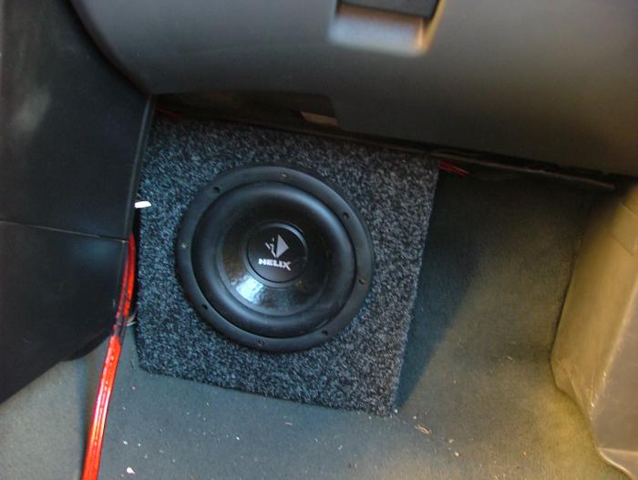

dobrý nápad, aspon nevadí u nohou, já ho mám pod palubkou, Helix P8 na cca 200W a naprostá spokojenost :-)
o 09.07.2010, 18:57 | andreas

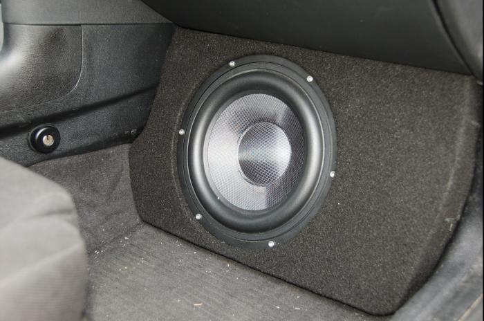

o 09.07.2010, 19:52 | mishan
neee, volba byla jíná než E36, ale nakonec je to v Daewoo raceru :-)))

o 09.07.2010, 20:23 | swep
mishan kolik litru? ja to tak mam v kadettu coz je to same a moje ozvucnice je podstatne vetsi.. i kdyz tohle je 8" ze? ja mam desitku, ale i tak mi to prijde nejake malicke, dostal jsem tam 26 litru, tohle vypada tak na 10
o 09.07.2010, 21:37 | mishan
swep, je to podle origo manuálu, čiže 9L :-) jo 8"

o 09.07.2010, 22:31 | Radeggast
P8 má snail (ten co je s tebou v kategorii) a taky v 9L, ale vzadu...

o 29.07.2011, 13:33 | hifim@ni@k
Tak to tu trochu doplním.
o 29.07.2011, 13:34 | hifim@ni@k
o 29.07.2011, 13:45 | hifim@ni@k
A ještě jsem našel předchozí varianty:
o 29.07.2011, 21:28 | mishan
tak tenhle jezdí evidentně bez spolujezdce :-)
o 29.07.2011, 21:35 | tomas.V
3 varianta je super!!!!! lepší jak origo :-)
o 29.07.2011, 22:36 | swep
uz na tom taky pracuju, mel sem to stejne jako hifi ve variante 1, ale nedalo mi to a pozici zmenim, hlavne kvuli spolujezdci. mam v hlave sileny plan a uz jej postupne realizuju, do krivonosky to musi byt hotovo
o 30.07.2011, 11:54 | hifim@ni@k | Upraveno: 2011-07-30 11:56:04
mishan: budeš se divit, ale autem jezdím normálně do práce a vozím 3 chlapi. Když nastupuje, tak navíc je tam v podstatě jen ten hrb uprostřed. Tomu se kolenem vyhne a potom už sedí normálně jakoby tam sub nebyl. Je tam prostě místo jako třeba ve Fabii bez subwooferu :-)
swep: jsem zvědavý. Sám už bych pro příště věděl také asi o zajímavější variantě.
o 30.07.2011, 13:02 | wefa
hifi: Zajímavější variantě? Prozradíš více, pochod myšlenek? :)
o 30.07.2011, 15:08 | hifim@ni@k
No, v podstatě sub místo kastlíku, ale měnič otočený dozadu proti přepážce motorového prostoru. Lepší by byl plochý sub jako třeba Aliante, ale nevidím takový problém v tom, vymyslet to třeba pro JL 8".Zepředu by prostě nešlo nic vidět. S plochým subwooferem, by se dala vymyslet asi i ještě zajímavější varianta. Záleží samozřejmě také na potřebném objemu.
o 30.07.2011, 15:41 | hifim@ni@k
Boha jeho. Samozřejmě vozím 3 chlapy...
