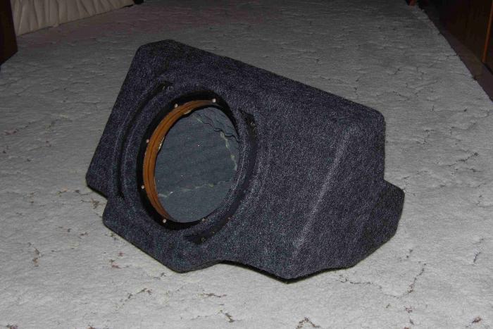

o 26.01.2009, 18:48 | Mr.pitr
Pěkné,středovej panel a woofer pochvala,ty jsou za jedna

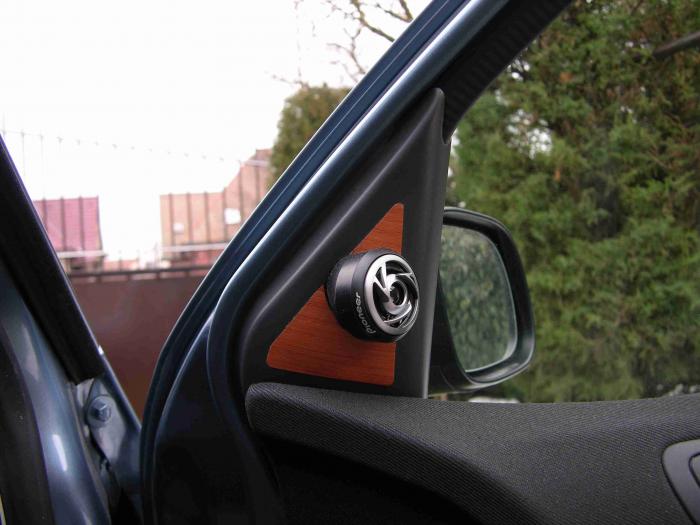

o 26.01.2009, 18:52 | ebeerman
panel fakt pěknej,jen nechápu proč k němu nesladíš i ty panely kolem reproduktorů,to dřevo se tam nehodí...
o 26.01.2009, 18:54 | Aligátor
jako ebeerman
o 26.01.2009, 18:54 | Dexter
přesně jako Ebeerman, práce krásná, jen se to barevně a materiálově trochu mlátí
o 26.01.2009, 19:00 | Kapka (M)
mozna hloupy dotaz-co je to za auto?ten stredovy panel okolo radia asi neni origo co?vypada to docela good prace...
o 26.01.2009, 19:00 | Heri
Máte pravdu stříknu to stříbřenkou
o 26.01.2009, 19:04 | ebeerman
Kapka:Vypadá to na Fábii Sedan:)
o 26.01.2009, 19:04 | Heri
Ten středový panel je slepenej ze dvou hliníkovejch plechů a obrousenej flexou a potom šmirglpapírem
o 26.01.2009, 19:05 | hifim@ni@k
Jj. Moc pěkně provedené. Ale ten dřevěný dekor je fakt děs :-(
o 26.01.2009, 19:05 | mourl
Ten středovej panel je parááda..to se mi moc líbí.Vypadá to že jsi si na tom dal dost záležet :-)
Tu stříbřenku bych vynechal..dal bych to do černé, nebo potáhnout koženkou(černou)
o 26.01.2009, 19:06 | Heri
Ano je to Fabie sedan

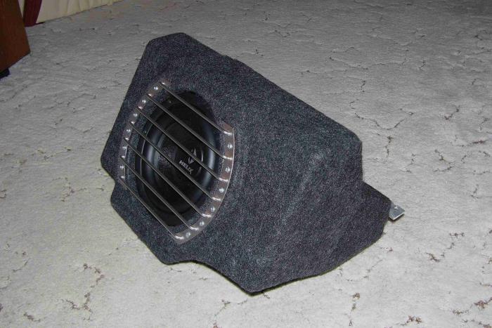

o 26.01.2009, 19:07 | hifim@ni@k
Ta mřížka na woofer je dělaná? Příp. kde koupit? Díky.
o 26.01.2009, 19:38 | Heri
Mřížka je dělaná z kulatiny, stačí jenom ohnout a zalepit do MDF

o 27.01.2009, 18:54 | Heri
Kulatina je železná tyč průměr 5mm.Konce jsou zalepeny do mdf18mm takovejch půlkroužků.Měl jsem na tom nažehlený lamino třešen,ale nakonec jsem to stříknul vše na stříbrno.A tato mdf je i se zalepenými tyčemi zapuštěná a přišroubovaná do ozvučnice

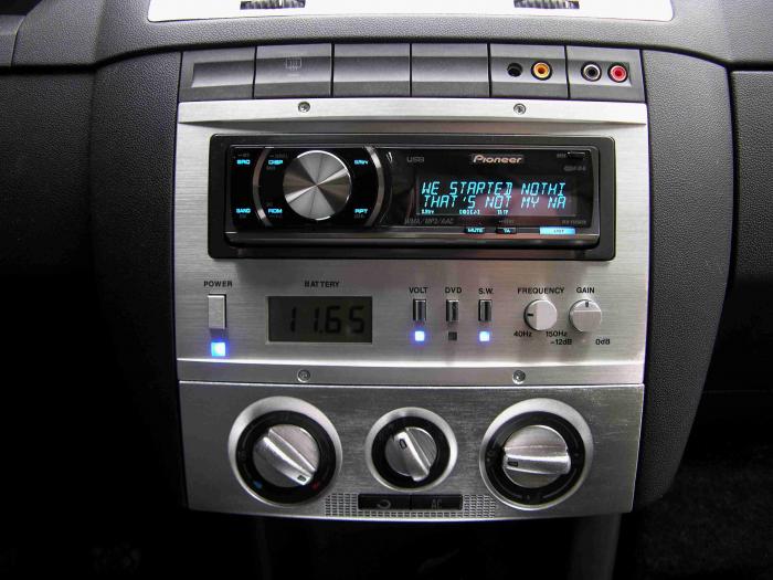

Heri: Upřímně to dřevo se mi taky nelíbí, ale ten panel je fakt mazec, klobouk dolů. A ten sub pod palubkou, dle mého názoru daleko lepší, než když je na místě pro nohy. Nemáš nějakou fotku toho uchycení? Jak to tam vlastně drží?

Jinak super instalace... ale za mě dřevo taky pryč :-)

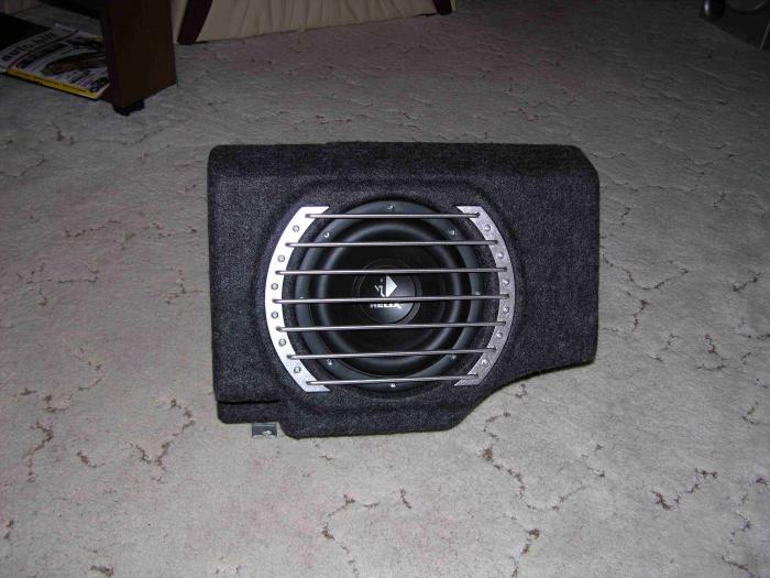

Jj. Chtělo by to fotky přímo z výroby. A kolik má ta bedna objem?

Panel a SW jsou udělané opravdu pěkně, s tím si Heri dal dost práce.

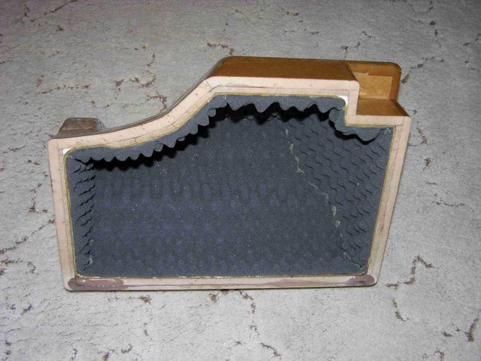

CHlapi všem děkuji už se nehádejte. Posílám pár fotek jiné už nemám.Ten subík jsem lepil smdf co jsem koupil v Hornbachu.Tam to používají jako prokladoví materiál na palety a pak to prodávaj co kus to 40kč ale musíte si to přehrabat.když najdete 250x100cm tak vám to i přeříznou.Subík jsem nacpal do fabie, ale musel jsem zkrátit o 10cm odkládací schránku.V podlaze jsem našel navařenej výtup,prostě kus železa do kterého šel udělat závit aniž bych provrtal podlahu.vejde se tam asi 6cm dlouhej šroub.Druhej uchyt jsem udělal vpravo na sloupku. A ted k vytlumení dveří - pakárna.Pod tapecírem mám plech s motorem přinejtovanej na dveře.Nýty jsem odvrtal a koupil origo co kus to 20kč.Dveře iplech jsem polepil 2mm tecsoundem s al. folií.Prodali mi ještě nějaký plát tak jsem ho taky nalepil.Protože mi zbyl tecsound tak jsem polepil i tapecírung.Problém nastal když se mi nýty nevešli do nýtovacích kleští.Musel bych dát 3500kč za nové.Tak jsem koupil české nýty po 2kč které se vejdou do normálních kleští.Akorát jsem musel dát na rukojeti dvě trubky 60cm abych to umáčknul.Jelikož byblím v paneláku, tak jsem měl auto týden na vesnici u tchána .Místo bylo jenom na dvorku u slepic.Když na něm neseděli slepice, tak zase kočky.Než jsem se vypravil do města tak jsem musel auto umýt. Všechny zdravím,děkas Heri
foto k příspěvku  od Heri
o 29.01.2009, 18:36 | Heri
o 29.01.2009, 18:37 | Heri
o 29.01.2009, 18:41 | M.a.R.i
Opravdu pecka, kéž bych byl aspoň z poloviny tak šikovnej jako ty.
o 29.01.2009, 18:42 | Heri
Ta bedna má 14 litrů bez molitanu.Vycpal jsem ji ještě vatelínem.Subík P8
