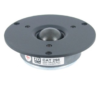

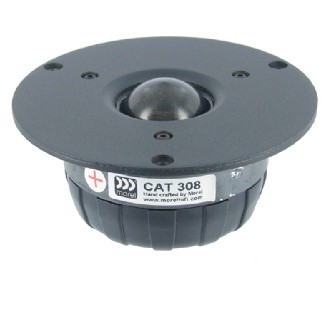

Poradte ktore z tychto Morel vyskacov mam dat do aktivu:
MOREL CAT298
alebo
MOREL CAT308
zosik na vysky je uDimension JR 2.370
su to 8 Ohmove repra, co sa tyka vykonu CAT298 s 80W rms by boli na ten zosik idealne ale viac ma laka CAT308 s FS 650 Hz. Ale zas ten vykon 200Wrms pri 8 Ohm:( neviem ako by si s nimi zosik rozumel.
Poradte ktore mam vybrat?

CAT 298
foto k příspěvku  od tomy@work

CAT 308

o 24.01.2009, 22:03 | frantobmw | Upraveno: 2009-01-24 22:08:24
Pochybujem ze by ich tu niekto mal vypocute, hlavne ze su pre Home-hifi... Ja by som skor zacal riesit radio...
Ale ked uz riesis vysky a su len tieto dve moznosti ja by som bral 308...
Len si davaj pozor kam ich namontujes, ak dobre viem home speakre nie su chranene proti UV ziareniu,a vobec drsnemu prostrediu co je v autach...
Mozno skor by som riesil Morel Piccolo ako tieto...
