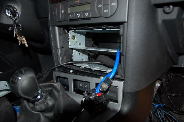

Zdravim mam mondeo III 2001...vyměnil jsem origo za sve dobré radio..a mam problém s anténou je krátká!!!nevite ejstli existuje nejaka prodlužka???či jak to udělat???nechci jen MP s USB ale i radio...diky všem za rady...

mno redukte z fordu na iso!!! a vzadu mam žehličku na ovladání pod volantem...a pak tma mam dva kabely..jeden takovy jako vstup a druhy ma opačny konec...envim jak to vysvetlit...ale jako klasicka anténa je krátká..prostě to neudělám tak abych tam měl tu anténu..jeto krátké...nevim jak to nastavit..či vymyslet..jinak...

jak kratka? ten kabel co ide do radia? ten je vzadu prichyteny, staci povolit z toho plastu...

Noclue...jo je krátky..tuhle blbost mam....ta je dobrá..ale kabel krátky...mno nevim jak to mam povolit..bojím se..už jsem dost zato tahal....takže nevim:D pak tam je ejste jeden a ten je dsoti dlouhy..ale nejde mi na radio...

noclue: myslíš že to tam jen někde drží??že se to dá vice vytáhnout??kazdy kabel jed vytahnotu cca 5cm před panel..ale ta antena jedina ne...

o 23.01.2009, 23:59 | noclue
demonbob: ziadne fantomove napajanie tam nieje!!!
mal si to konkretne auto uz niekedy rozobrate? Dex a predtym Alpine slapu v pohode...
hanzy: ano ide to vytiahnut skoro po prednu hranu sachty, skus to viac rozobrat.... takto cez net je to tazko, pozri obrazok

noclue: moc diky..držel m to boční plast a ta vekla černa krabička...rozebral sjem bok..a šlo to..moc moc díky!!fakt...jinak a nevis kde ukostřit v zadu kabel mínus???někde šikovně???
