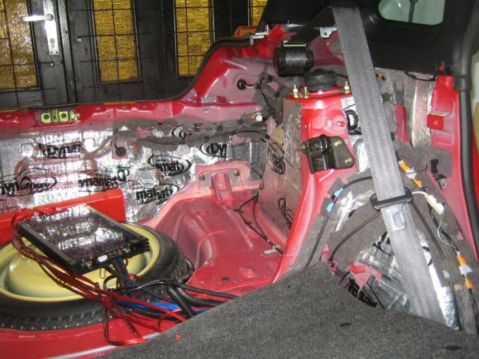

Tak taky ukazu par fotek z prubehu instalace, chtel jsem to dat az to bude kompletni a jde to pomalu, tak udelame serial =o)

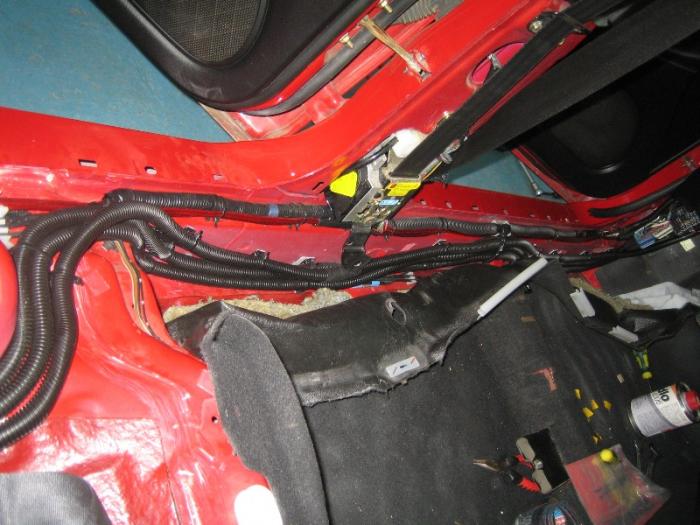

Prvni na radu prisli kabely.
foto k příspěvku  od Lucass

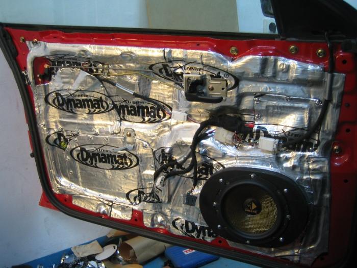

Nasledovali dvere, aby se uz hralo, ale ty uz tady probehli.

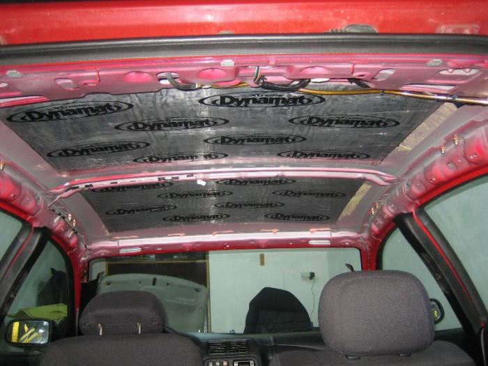

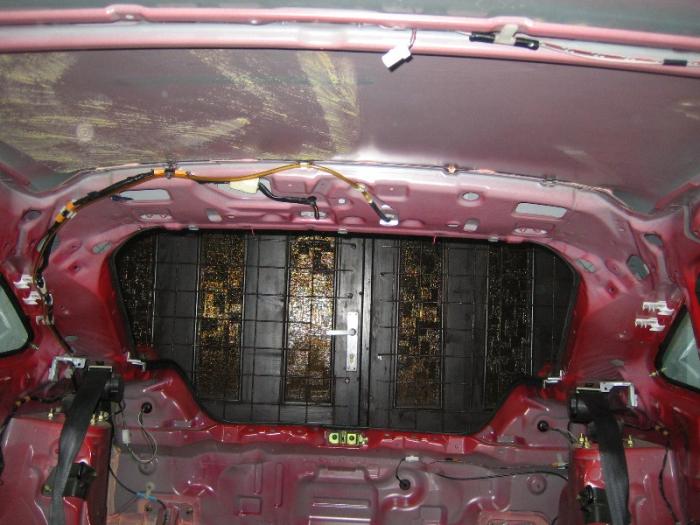

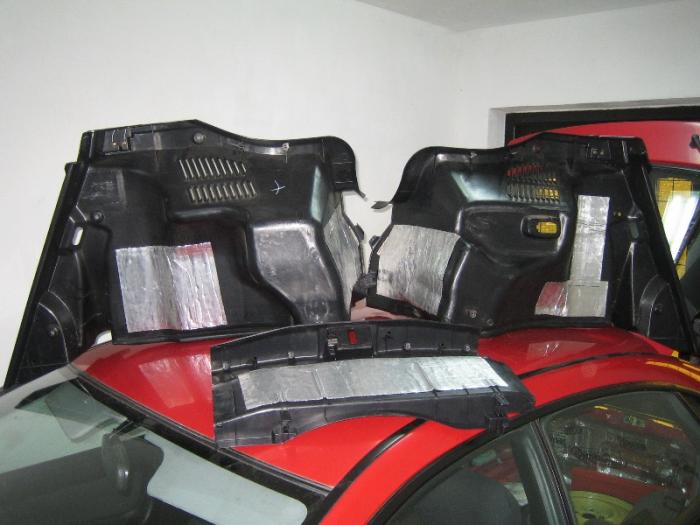

o 21.01.2009, 20:23 | Lucass

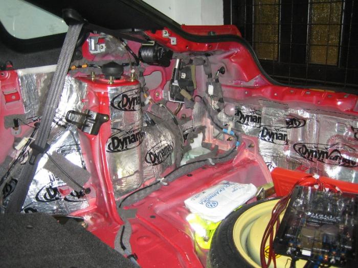

Tlumeni, nijak jsem to neprahanel, hlavne podbehy a casti ktery na poklepani rezonovali, jeste prijde podlaha.

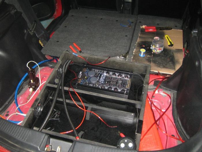

o 21.01.2009, 20:28 | Lucass

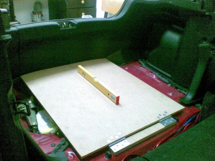

Taak a zaciname s kufrem.

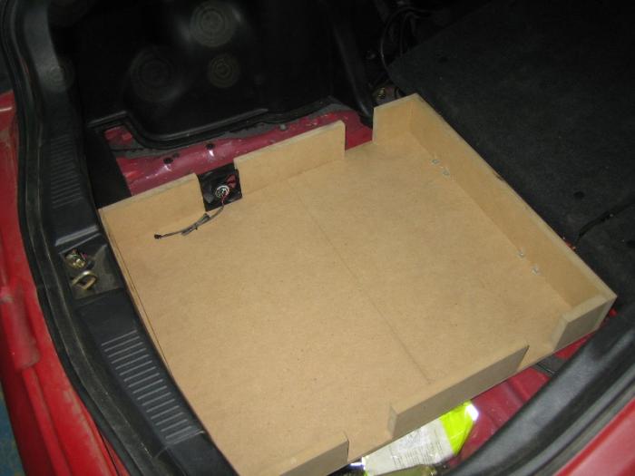

o 21.01.2009, 20:30 | Lucass
Takhle krasny =o) to melo byt, ale zesik byl slabej.

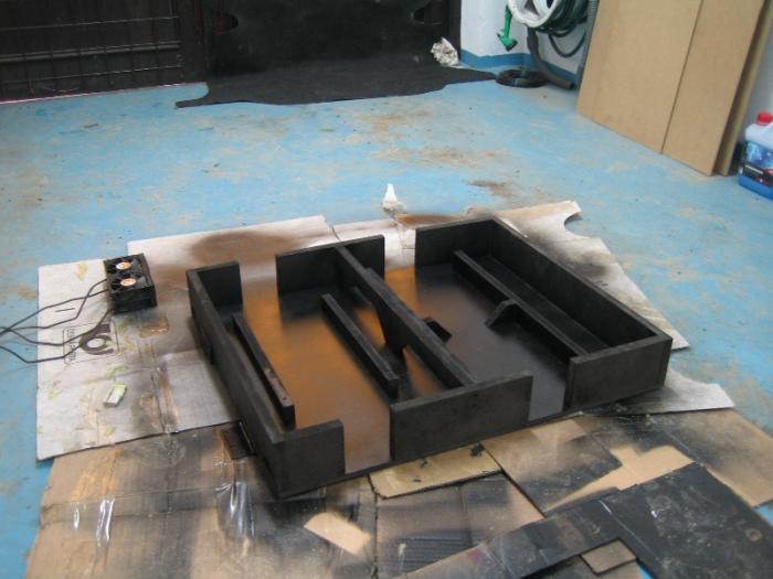

o 21.01.2009, 20:34 | Lucass
V lakovne =o)

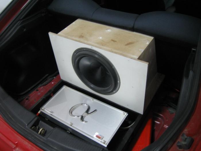

o 21.01.2009, 20:39 | Lucass

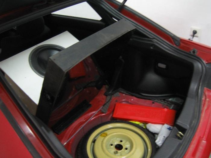

o 21.01.2009, 20:42 | Lucass
Drzi to uplne samo, jenom vahou, krasne to vyslo =o)

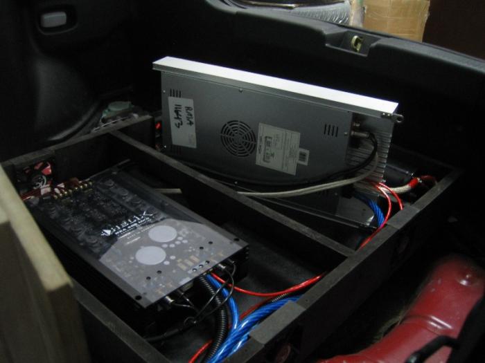

o 21.01.2009, 20:52 | Lucass
o 21.01.2009, 20:55 | Lucass
A to je pro dnesek vse, nebo spis minimalne na mesic...

koren, jj BA je to takovy chrastitko, ale uz s nima mam svy zkusenosti, mel jsem 323F BG a MX-3, hodne vzdycky pomuze ANS mezi plasty a karoserii, tady to neni videt, ale je ho tam dost, jeste dodelam zadni dvere a bude to v klidu.

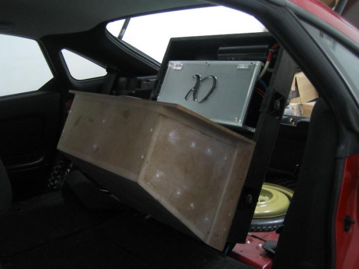

Dotaz: Ty panty jsou přišroubovaný ke karoseriji? Takhle nějak si představuji i moje řešení otvírání. Jinak mě se to líbí moc
o 22.01.2009, 18:54 | Lucass
buddha, tak to ma mozna i vic nez 600W =o) No jo, ale ten chodil do jiny skoly tyhle uz chtej jenom krmit, krmit a krmit =o) Az dneska si ho zapojil jo, ja jsem si rikal ze si nak dlouho nepsal, tak hlavne ze je to dobry.
GeorgA3T, jj ke karoserii, moc se mi do ni vrtat nechtelo, ale zase to poradne drzi, prece jenom to naky kilo vazi.

Co použít lepidlo na sklo? Prý to drží jako čert.

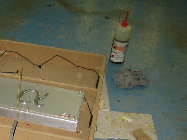

o 22.01.2009, 19:53 | Lucass
Treba by to taky drzelo, ale nak lepidlu neverim =o)
o 23.01.2009, 11:02 | ruffrider
to lepidlo na sklo by maximálně utrhlo lak z plechu, na tak malý ploše by to nemělo šanci tu hmotu udržet, ale když se ty díry a šrouby pořádně zakonzervujou tak se není čeho bát. Jinak pěknej progres, těším se na pokračování.
o 23.01.2009, 16:30 | buddha
Lukíno při pohledu na tvé veledílo jsem se zastyděl a už se taky pracuje.Ta lenost ja strašná věc :)))
Po půl roce mam uklizenej kufr a pro dnešek by stačilo :D
o 23.01.2009, 21:00 | Lucass | Upraveno: 2009-01-23 21:01:04
ruffrider, myslim ze by to vydrzelo zas tak maly to neni cca. 10x40cm a jeste panty na to tlaci ze shora a na strih a to lepidlu nijak nevadi, pouzivam tohle toxicky =o) lepidlo s tim drzi vsechno se vsim, kousek mdf se mi nalepil na podlahu a nemohl jsem ho sundat =o) ale taky stoji 400,-
buddha, =o) to mi povidej, dneska jsem celej den nemusel nic delat a ani jsem na to nesahnul, akorat kdyz jsem jel nakoupit tak jsem se zasek na parkovisti asi na hodku a poslouchal, ted hrozna porce domaci sekany a snad uz nedojdu ani do hospy =o)

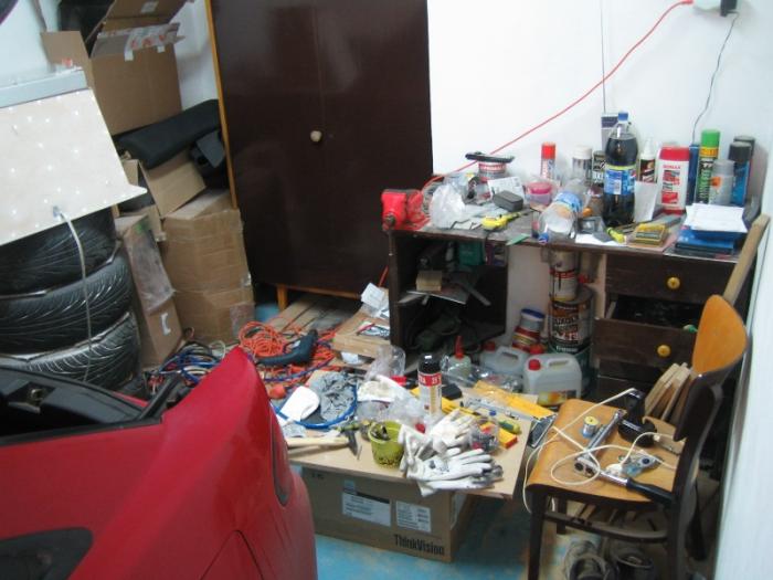

o 24.01.2009, 05:57 | koren
buddha:"Po půl roce mam uklizenej kufr a pro dnešek by stačilo :D" - neverim:-D
o 24.01.2009, 20:38 | Lucass
Ja bych i veril, on tam ma hroznej bordel ;o))
o 25.01.2009, 12:10 | buddha
Tak ted jste mi dodali potřebnou motivaci :)
máknu na tom a pak se pochlubim nezbordelenym kufrem....aspon než mi tam zase někdo bordel udělá :D
