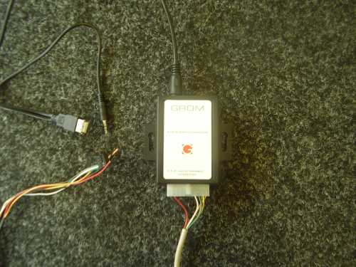

takze ANS-ku uz mam, idem nou polepit cele vnutro subwooferu a zajtra aj do dveri medzi tapec a plech budem davat
....okrem toho mi dnes dosiel aj GROM USB interface, takze budem pocuvat uz aj mp3 na OEM radiu

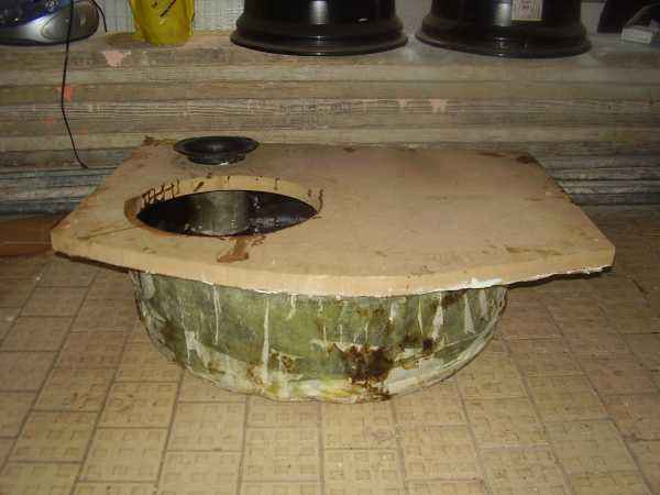

o 16.01.2009, 02:58 | myroslav
a tuto je momentalny stav, je uz spojena ta laminatova cast s mdf-doskou a uz aj otvor pre repro je aj basreflex, dnes este nalepim ANS-ku do vnutra a koberec z vonku a pojde do auta

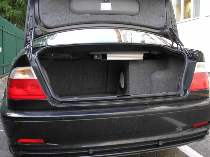

o 16.01.2009, 08:31 | Pavel 528
no hezky,ale kam das rezervu?
ja to mam udelane takto a je to i vyndavatelne,pokud bych potreboval misto neco odvezt....

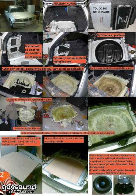

o 18.01.2009, 11:13 | myroslav
Pavel: mas to velmi pekne spravene, ale ako Ti prejdu basy z kufra do kabiny? (asi problem vsetkych sedanov), ale poznam aj takych co si poradili s tymto, inac mam uz dokoncenu instalaciu subiku v aute a dokonca aj GROM USB interfce mam nahodeny, hra to fakt super, len to musim este pofotit a zajtra dodam foto

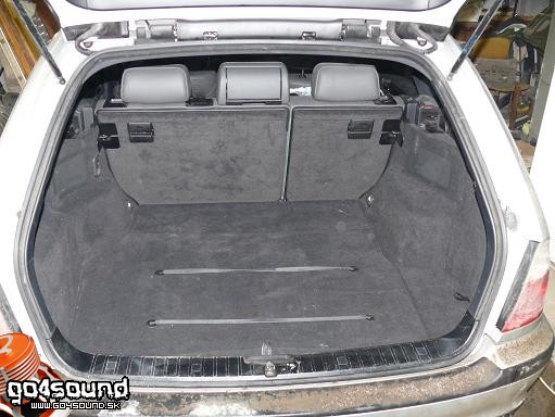

o 01.02.2009, 07:34 | myroslav
takze sice mam subik uz 2 tyzdne nalozeny, ale tento vikend som dorabal nejake detaily a aj tie plasty s naradim som tam vytlmil a narval do kufra tam kde maju byt, tak som spravil nejake foto

o 01.02.2009, 07:39 | myroslav
a aby som nezabudol, finalny vysledok vyzera takto
