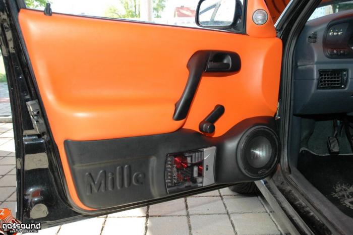

o 12.01.2009, 11:41 | felda16
ako mendo a vysledok je potom takyto
foto k příspěvku  od felda16

o 12.01.2009, 15:17 | Kesam
felda16 to je kurwa dobrý.

o 12.01.2009, 17:02 | kiamato
felda16
Parada cista praca to si robil sam?
Nemas viac foto ako si robil doorboardy?

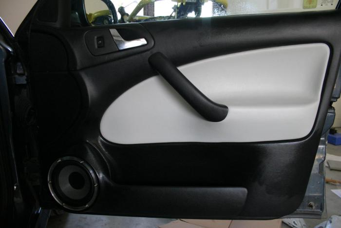

o 12.01.2009, 21:09 | -gregi-
Octavka (vsetko vlastna praca)- vsetko je v kozenke...
foto k příspěvku  od -gregi-

o 13.01.2009, 22:40 | -gregi- | Upraveno: 2009-01-13 22:40:57
kiamato- kozenka tato:
spotreboval som okolo 20m2 komplet cele auto ;-)
Kratky postup :
Odmastit(ak je plast), plnic, dvojzlozkove lepidlo (odporucam striekaciou pistolou, riedit toulen alebo aceton)na kozenku aj vec, kt. chces potahovat , nechat zaschnut (cca. 30min, zavisi od teploty), potom uz len teplovzdusna pistol do ruky a sponovat a nahrievat (treba nato cvik, na prvykrat to nemusi vyjst, odporucam si to nanecisto vyskusat na niecom, cely postup....)
D-door - staci strhnut latkovu podlozku na kozenke a mas to :-), len opatrne, aby si neroztrhol kozenku....
