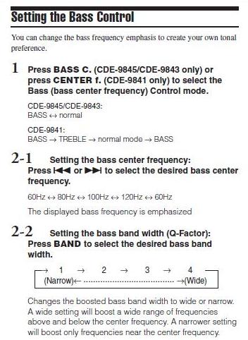

o 11.01.2009, 20:41 | LubošF600
tohle sem našel,ale nejsem z toho moudrej.1 Setting the bass centre frequency:
Press g or f to select the desired bass centre
frequency.
60Hz ↔ 80Hz ↔ 100Hz ↔ 120Hz ↔ 60Hz
The displayed bass frequency is emphasized.
2 Setting the bass band width (Q-Factor):
Press BAND to select the desired bass band
width.
Changes the boosted bass band width to wide or narrow.
A wide setting will boost a wide range of frequencies
above and below the centre frequency. A narrower setting
will boost only frequencies near the centre frequency.
→ 1 → 2 → 3 → 4
(Narrow)← →(Wide)

K tomu nastaveni radia, nech tam Normal, to je snad naky zdurazneni bassu...
foto k příspěvku  od Lucass

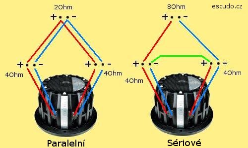

o 11.01.2009, 20:51 | Lucass | Upraveno: 2009-01-11 20:53:08
Jsem nakej pomalej, moc chlastam =o) Zesik urcite zmustkovat, a sub na nej zapojit v serii, tady jsem si od Escuda vypucil schema...
o 11.01.2009, 20:54 | party_boy
Je fakt, že zmůstkovat to bude lepší.

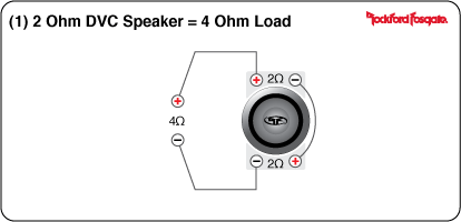

o 11.01.2009, 22:09 | Frenkie
Sub zapoj takto jako je na obrazku
ohledne zesiku - vse musis nastavit na nem, ovladani z radia nepujde, jak uz bylo psano vys.

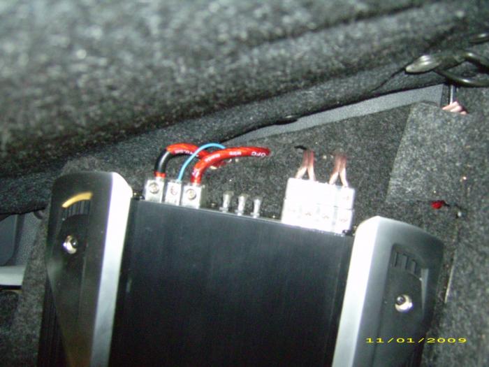

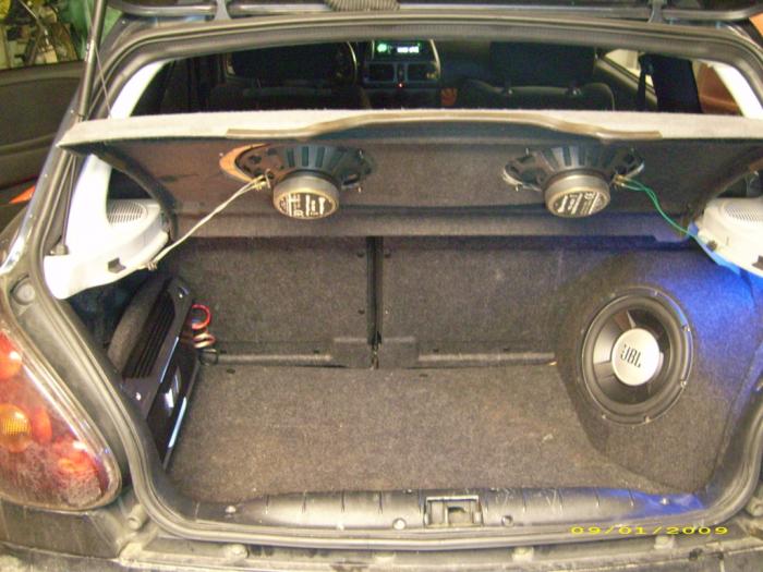

Tak nastal další problém.Jek dostat kabely ke kompam v e dveřích?Mám mezi dveřma a autem konektor.Existuje jiná možnost než ho provrtat?Taky přidává fotky jak to vypadá v kufru.A taky sem se tady na foru dočet že dvoucívkovej sub se nemá zapojovat na dva kanály že cívky pak nejedou upně stejně,tak to musim zapojit do serie a zmustkovat,ale to už jste mi radili.

o 14.01.2009, 22:30 | LubošF600
Jo a těch oválů si nevšímejte ty nehrajou jsou tam jako záplaty těch děr.
foto k příspěvku  od LubošF600
o 15.01.2009, 14:46 | Lucass
Ale kabely k tem ovalum vedou, dukladna atrapa =o)
Kufr jednoduchy, ale pekny, akorat u zesiku mi prijdou dost uzky napajeci kabely, cca. 400W RMS uz by si zaslozilo aspon tu dvacku.
Jinak s tema pruchodka, jestli je v nich misto tak provrtat, druha moznost provrtat dvere a skelet a dat druhou pruchodku, ale to je na sundani dveri atd.
o 15.01.2009, 20:03 | LubošF600
JO jsou zapojeny aby tam kable nevisely,ale nehrajou.Jsou to totiž sencory.Stim napajenim to taky něco provedu.Jak silný by asi teda mělo bejt na nějakejch 600w?Dík za rady to už snad bude všechno.
o 15.01.2009, 20:31 | Lucass | Upraveno: 2009-01-15 20:33:05
Zalezi na jakou delku, ale pro cca. 5m bych nedaval mensi nez 20mm2, taky se podivej co jses schopnej narvat do terminalu na zesiku, nevypadaj moc mohutne.
