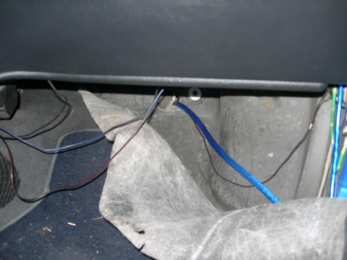

o 11.01.2009, 17:31 | Frenkie
Saxo (vlastne stejny auto jak P106) ma pruchodku gumovou na spolujezdcove pulce, viz. foto
foto k příspěvku  od Frenkie

o 12.01.2009, 22:12 | Fiaro
já to mam protažený dírou těsně pod volantem...z kabiny ti to pujde dobře...teda max 35 kabel...
