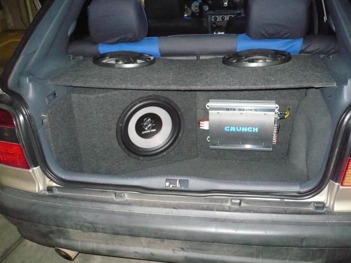

mam dva zesiky jeden 4 kanal a jeden 2 kanal na sub...sub ma 400RMS a dava mu zesik v mustku kolem 300RMS..4 kanal ma 4x60rms, ale nemam jej uplne na plno a krmi vzadu ovaly a v predu kompa..prave baterka mi odchazi tak jsem chtel vedet par nazoru. pre nekdo rika ze setri baterku, coz napr muj kamarad elektrikar,a nekdo zase ze je to zbytecny tak ted vubec nevim no:)

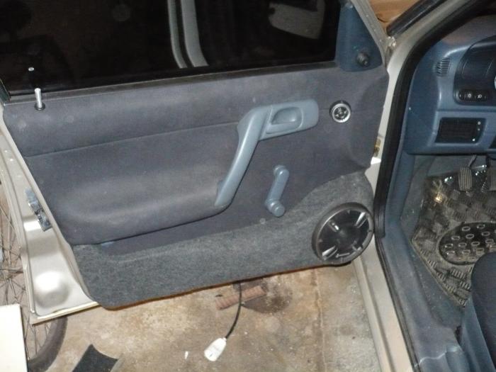

a vpredu jsou kompa taktez na zesu

Můj názor je takovej, že sériovou baterku z Feliny by nemělo smysl šetřit, ani kdyby to byla pravda, na to aby táhla dva zesiky neni dělaná..
Kapacir je obrovská baterie kondenzátorů, která se nabíjí když maj zesilovače menší odběr, při špičce se vybije a tim pádem máš najednou jakoby víc enrgie, než je chopná baterie sama okamžitě dodat. ALE tu energii nemůže vzít jinde než z baterky, takže ta je trvale o malinko víc zatížená.
