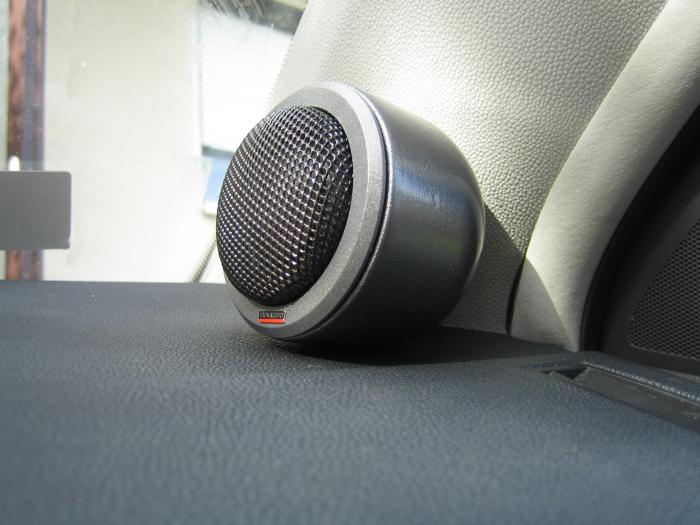

o 06.01.2009, 15:02 | frantobmw
foto k příspěvku  od frantobmw

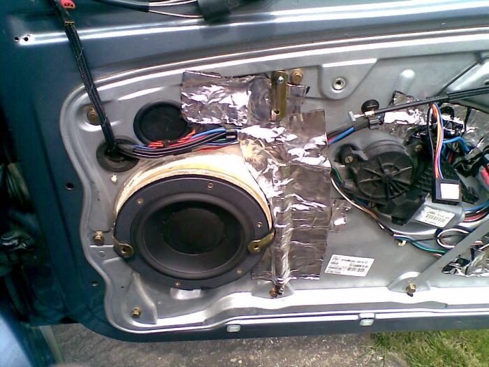

o 06.01.2009, 15:04 | frantobmw

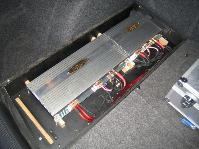

o 06.01.2009, 15:06 | frantobmw

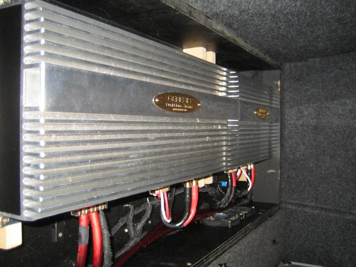

o 06.01.2009, 15:07 | frantobmw

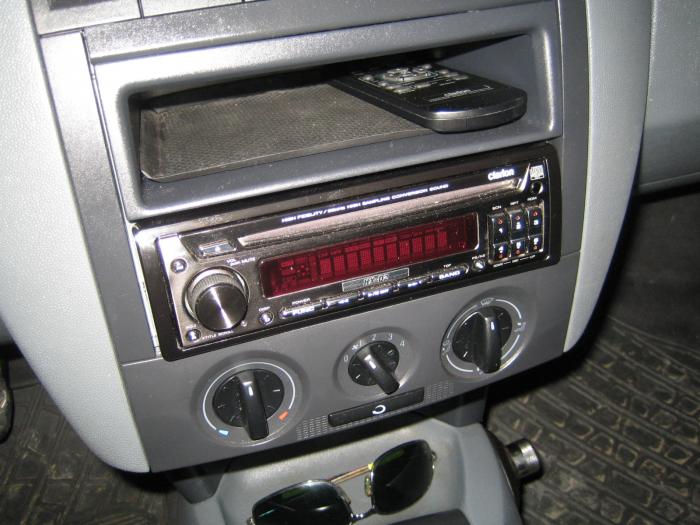

o 06.01.2009, 15:09 | frantobmw
