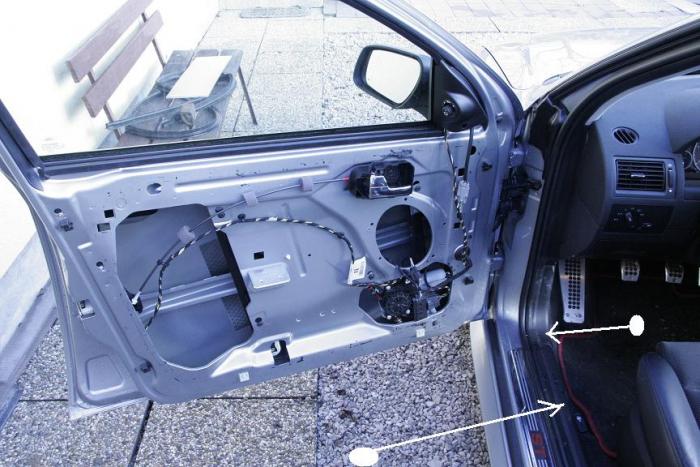

o 05.01.2009, 14:12 | kysko | Upraveno: 2009-01-05 14:13:21
Ok tak urcite nieco najdem ... Este k tej 50ke ... kadial ste ju tahali ? Ja som ju dal po lavej strane vodica pod ten cierny plast ,na ktorom su aj tesnenia dveri ,ale sem tam sa mi stane ze ten plast vyskoci ...
Ci nemate na to nejaky zlepsovak?
foto k příspěvku  od kysko
o 06.01.2009, 00:08 | noclue
pod koberec a odrezat jeden z vyduchov klimy pod sedadlom vodica
pod ten plast na prahu das max reprokable
