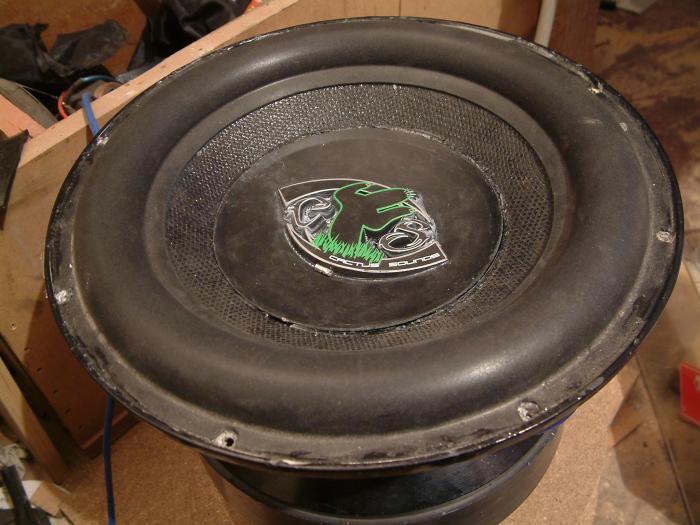

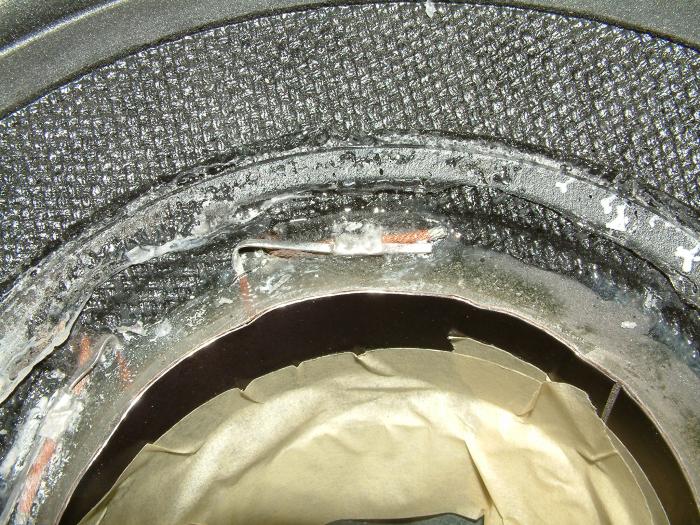

hodím vám sem pár fotek z opravy wooferu. Při několika desítkách pokusů(měření, burps) to nevydržel přívodní kablík od svorky k cívce a prostě uhořel. Je to jednoduchá oprava takže Recone wooferu nepřichází v uvahu.
Takže duležitý je opatrně odtrhnout vrchlík aby se nepoškodil.
foto k příspěvku  od petis
o 26.12.2008, 16:53 | petis

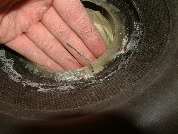

Musíme dávat pozor aby kousky odletajcího lepidla nenapadaly do cívky proto jí hned po odendání vrchlíku zalepíme papírovou páskou

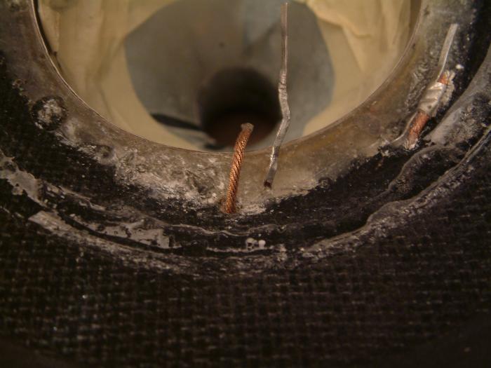

na fotce je vidět zafixování kablíku a drátkem od cívky to musíme opatrně vydolovat z lepidla.
a tady už je samotnej drátek od cívky

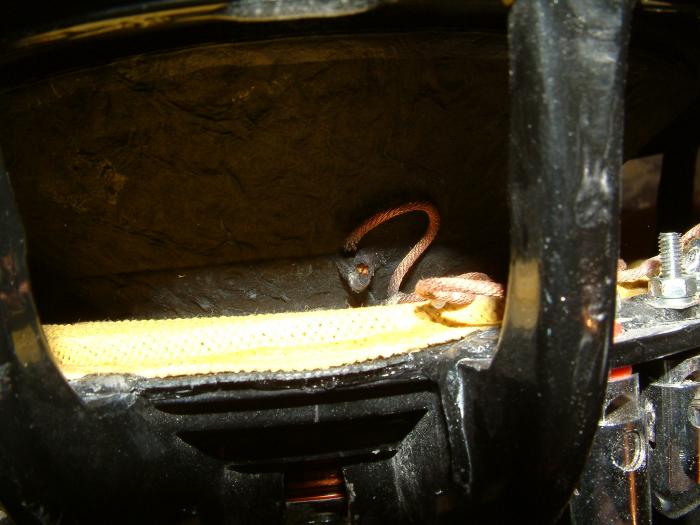

o 26.12.2008, 16:56 | petis
a to je on parchant co nevydržel:-)

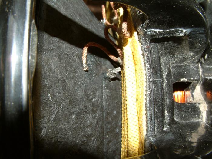

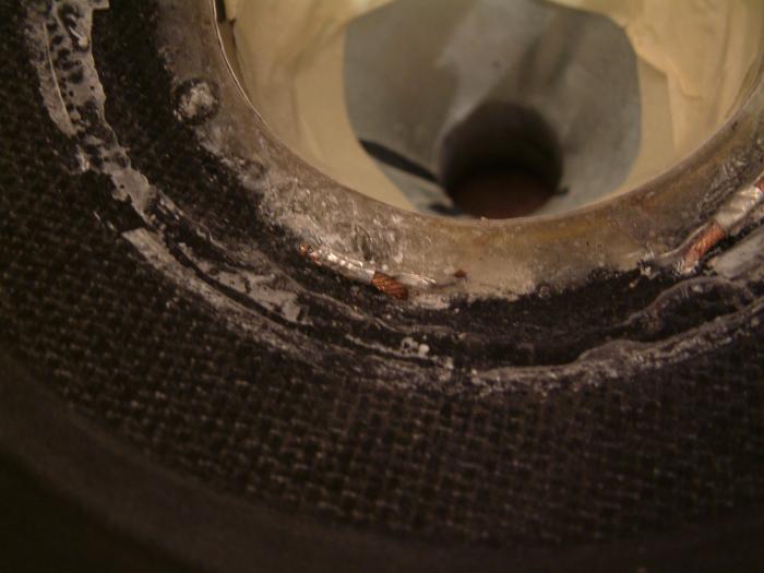

o 26.12.2008, 16:57 | petis
a ted ke kablíku. je třeba ho pocínovat aby se dal snáz prostrčit otvorem.
o 26.12.2008, 16:59 | petis
douru proštouráme štoubovákem aby se trochu zvětšila a pak už je to jen pakárna tam složit prsty a prostrčit kablík.

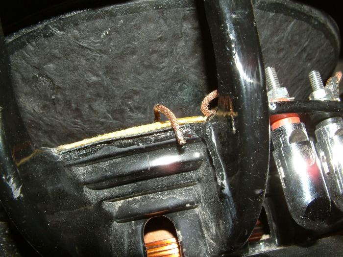

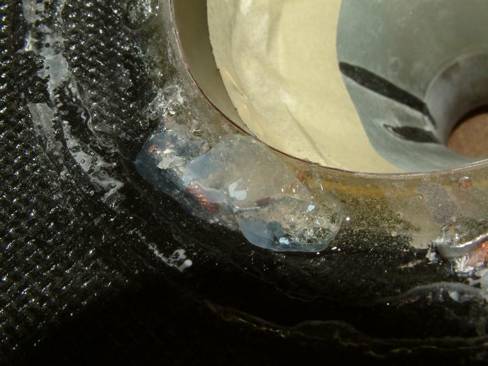

o 26.12.2008, 17:01 | petis
a když se nám to povede máme vyhráno, ted jen opatrně strčit drát od cívky do dutinky spolu s kablíkem, je to dost pakárna ten drát je dost křechkej a nevydrží všechno:-)
o 26.12.2008, 17:02 | petis
o 26.12.2008, 17:02 | Aligátor
jj a ta cívka to je krasavec :-)
o 26.12.2008, 17:03 | petis

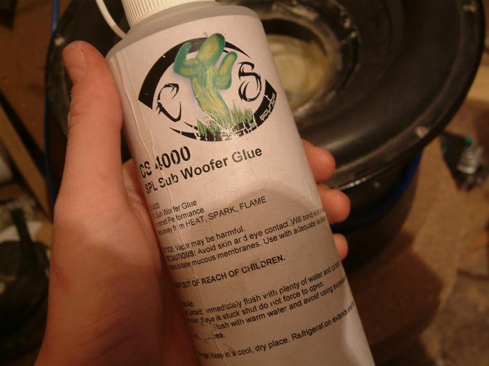

pro zafixování použijem speci lepidlo a s aktivátorem at utoho nečumíme pul dne:-)

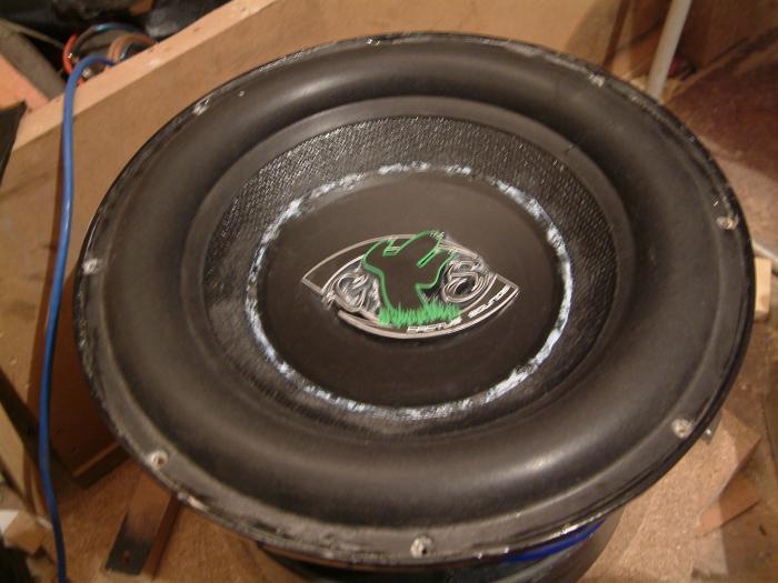

o 26.12.2008, 17:04 | petis
o 26.12.2008, 17:11 | petis
odrthneme pásku co je v cívce, očistíme vrchlík a přilepíme ho.
Práce na 20 minut a zas je woofer připraven k okamžitýmu použití:-)
