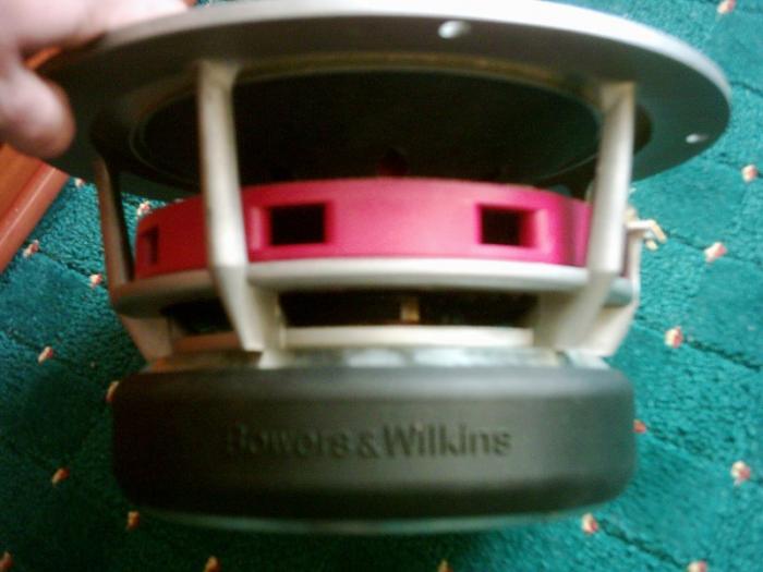

o 28.12.2008, 20:04 | Dave1984
Scream: v jaké ozvučnici máš ten BW?
o 28.12.2008, 20:12 | Dave1984
hodně solidní repro ten BW, měl jsem ho doma, ale nějak moc nehrál, tuším 500W RMS 8OHM
foto k příspěvku  od Dave1984

Dave: Tenhle BW sem nemel v zadny ozvucnici. Mam sub jakej jsem psal a typuju, že to je v ozvucnici okolo 25l s F3 pod 30Hz. Hraje slušne. Lip nez spousta subu s o 10cm vetsim reprakem. Tenhle prodžekt je pro kámoše. btw. Kde skoncilo tohle BW nevis?
