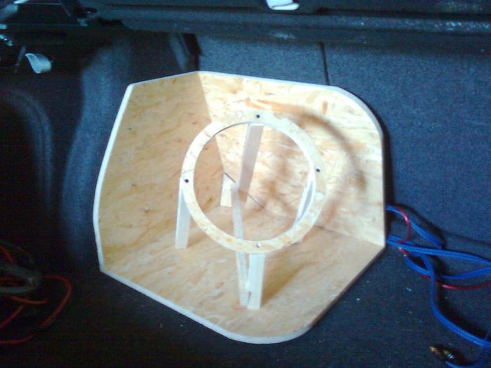

o 30.12.2008, 15:21 | ego
tak bedna by byla ted už cekam jen na laminatek :)
foto k příspěvku  od ego
o 30.12.2008, 15:31 | ego
o 30.12.2008, 17:24 | hifim@ni@k
To půjde dobře. Sponkovačkou přichytíš to rouno, pěkně vypneš a je to. Hlavně správně namíchat pryskyřici :-)
o 31.12.2008, 09:37 | Fipo
možná jsi měl basák trošku zapustit,takhle to bude divný...vpodstatě to bude přišroubený na laminu
o 31.12.2008, 09:56 | ego
hifim@ni@k --> myslis že staci jen to rouno ?nebo to musis jeste presto klasicky prelaminovat? a ten basak couha ven prasahuje s te bedny mel jsem presto naplou latky a vypada to dobre si myslim
o 31.12.2008, 10:40 | DaveX
ego: samotné rouno ti určo stačit nebude, budeš tam muset dát hódně vrstev aby to za něco stálo.
o 31.12.2008, 11:32 | hifim@ni@k
Jako DaveX. Samotné rouno určitě ne. Budeš muset vrstvu aby to tuhostí odpovídalo slušné MDF. Je možnost rouno jako základ a na to vrstvit klasické plátno. Nebo a to jsem nezkoušel rouno, plátno, rouno atd.atd. Bude to výrazně rychlejší.
o 31.12.2008, 15:38 | Kesam
Ego pošlu v pátek ja sem se ptal fotra kam to dal a matka říkala že je to na druhé pudě tam jsem to nehledal sory nejdřiv tam natahni silonku a zalij to laminem chytne to trochu korpus a pak na to dej vlakno chyt to sponkovačkou tam ty spony pak zaleješ a daš na to rouno pak zaleješ na tohle to bude chtrit asi větší vrstvu pošlu ti toho víc maš na sebe telefon napiš mi ho do meilu diky i pak cinknu až to najdu.
o 01.01.2009, 13:38 | ego
hifim@ni@k:-->a kolik vrstev zhruba aby se to vyrovnalo mdfce?
o 01.01.2009, 13:42 | DaveX
bych to viděl tak minimálně na 10. Ale podle toho co budeš používat no.
o 01.01.2009, 14:43 | ego
co bys doporucil ?
o 01.01.2009, 15:05 | hifim@ni@k
Já jsem ozvučnici nedělal tak nevím. Ale myslím, že min. 15mm tlouštka bude třeba.
