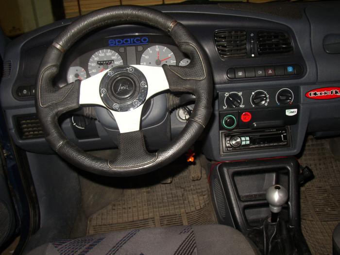

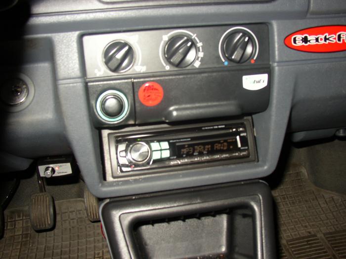

tak začneme rádiem : alpine cde 9870r
pod zapalováním je umístěno ovládání zesilovače RF punch
foto k příspěvku  od basstard

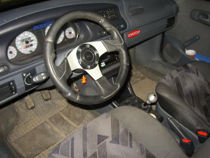

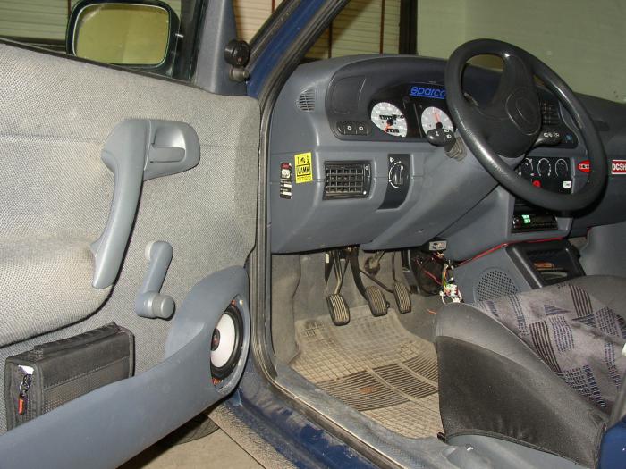

další na řadě jsou kompa ve dveřích: GROUND ZERO TITANIUM GZTC 13MK² které hrají prozatím z rádia, středobas se vešel přesně do originál uchycení a výška je u ovládání zpětného zrcátka
jinak tento volant už je minulostí, nyní tam je sportovnější 30cm

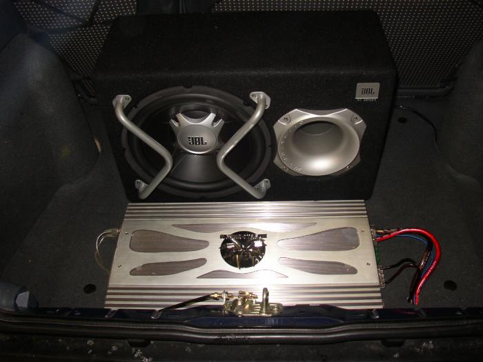

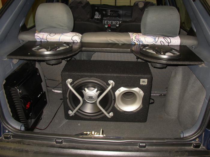

v kufru je umístěn subwoofer JBL GT5-1204BR který pohání RF punch 2002 (nově SOUNDSTREAM picasso) a ovály v podomácku vyráběném platu jsou značky GroundZero stejné řady jako přední kompa

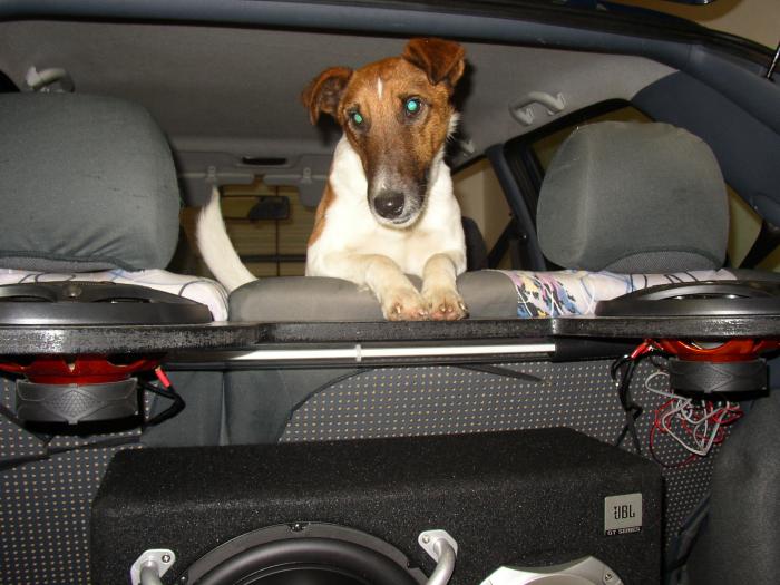

o 24.12.2008, 13:19 | basstard
náš pes v autě mi pomáhá zapojovat new zesik :-)
o 24.12.2008, 13:19 | Bladzej
Jak hrajou ty ovály? Příde mi že tam bude akusticekej zkrat. máš tlumený dveře?

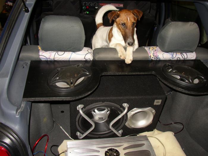

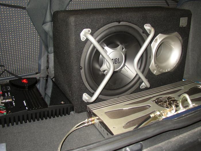

o 24.12.2008, 13:21 | basstard

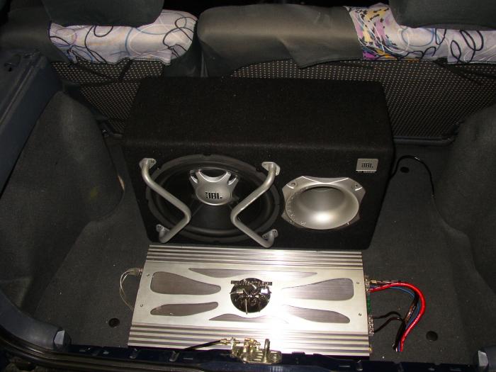

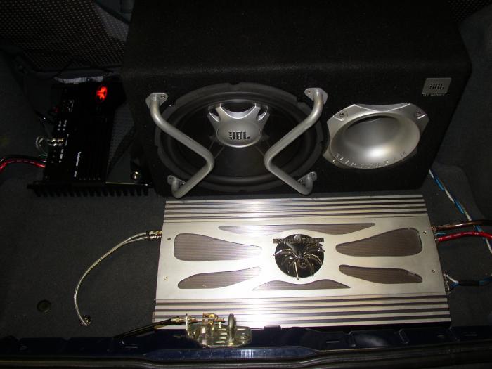

tady je už zčásti vidět nový dáreček který přišel včera, zatím zapojeno jen na testování. přes vánoce musím vymyslet jak to umístit v kufru - pokud má někdo nějaký nápad sem s tím ...

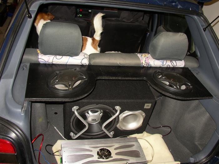

o 24.12.2008, 13:24 | basstard
zapojeno jen na vánoční testování, položeno na molitanu v kterém dorazil zabalený ten zesik.
o 24.12.2008, 13:25 | petrb
jako docela pekne, ale nelibi se mi ze tam mas pouzitych nekolik znacek, a pak me pridou take ty ovaly celkem zbytecne kdyby byly poradne vytlumene predni dvere a kompa hozeny na zes, tak v zadu nic nepotrebujes, akorat si myslim ze to zkresluje, ale to je jen muj nazor chapu ze kazdej mame jinej vkus, ale jinak dobry.
o 24.12.2008, 13:26 | CarMedia.cz
suprový zesilovač.. ale trochu kvalitativní rozdíl oproti subwooferu..
o 24.12.2008, 13:28 | basstard
bladzej: hrajou taky jen na rádio. a zvukově to jde, spíš slyším jen výšky a malinko basy. nevím jak tam vyřešit ozvučnici...ale v novém konceptu hudby asi to uplně zrušim ty zadní repro a budu hrát jen ze předu přez zesik RF který jsem ted vyndal

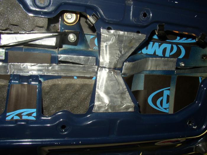

jinak vytlumené mám přední dveře a zadní kufrové dveře (foto). tlumeno dynamatem original, dyna extrem, sikdadamp a akustický molitan
o 24.12.2008, 13:56 | Lucass
Nevim moc co hodnotit, spatne nainstalovany ovaly a jeden neon =o)

o 24.12.2008, 14:16 | Collin
Repra znám jak kompa tak ovály. Ale potřebují nakrmit!! Pak se mě nezdá to plato a to i z duvodu že jde vše vidět. Bál bych se o to! A ten molitan je tam k něčemu??

o 24.12.2008, 14:47 | Petura
no taky na tom nevidím nic extra, nic teda čím bych se chlubil ...
plato hrozný, a dalo by se říct že je tam k ničemu :o(
celkově to hodnotím instalaci ala L-J "na hulváta" :o)

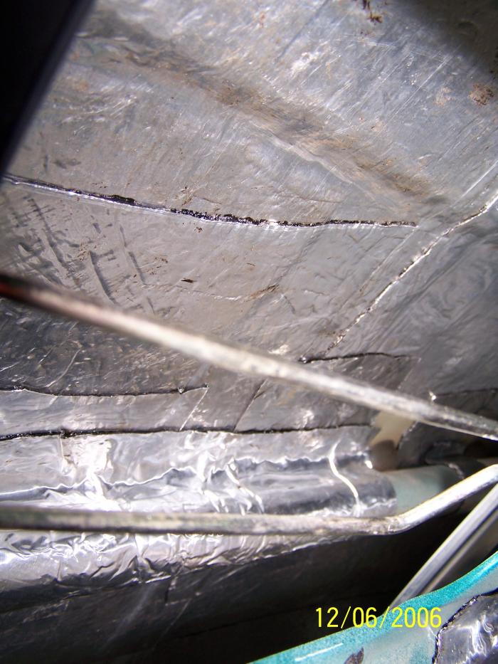

o 24.12.2008, 18:02 | Aligátor
no plato mne nebere a tlumení u mne není tlumení máš to naplácané jak se ti povedlo od každého něco :-(
Takto to nějak vypadá když tlumím jen abys měl představu.
foto k příspěvku  od Aligátor

to tlumení je lepené vedle sebe, na fotce to vypadá hůř než ve skutečnosti. nemám tolik peněz na komplet celé auto ve vrstvách.
o 24.12.2008, 19:06 | basstard
u toho tlumení bych chtěl dodat že sem toho měl docela málo a snažil jsem se pokrýt co největší prostor, asi to není nejlepší ale nemám to na dbdrag a drnčení plechu mi až tolik zas nevadí..

To uložení zesu. Co dvojitá podlaha? Místo na zes, kabely, povinnou výbavu a je k čemu připevnit subwoofer.
o 24.12.2008, 21:51 | Collin
Když bude nové plato tak dej zesík třeba zespod. Ale musel by jsi asu sundat i ovály.

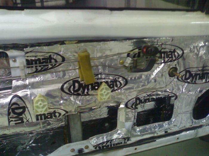

o 24.12.2008, 23:58 | Aligátor
ty vole to že nemám zadělané dveře tak spůsobí akusický skrat :-) asi myslí tuto fotku ? prosím odborníky co je tam špatně aby napsali . Díky.

nezadelane diry, bude ti to profukovat :P jestli teda nemas fakt huste pridelany tapec...
o 25.12.2008, 00:06 | CarMedia.cz
to Aligátor, pošli foto, kde je vidět kde je přidělané repro.. takto těžko soudit..

Ali: neodsoudil, tak se jen ptám jestli máš dobře přidelaný tapec že dobře těsní, nebo tam jsou repro nebo nevím. ale co mě učili tak všechny díry zadělat aby nic neprofukovalo
o 25.12.2008, 00:12 | CarMedia.cz
v tomto případě se musím zastat Midniteho.. jestli dobře vidím, tak napravo je otvor na středobas.. V tomto případě by bylo skutečně záhodno zalaminovat, nebo zanýtovat otvory a přetlumit.. Takto po stránce odstranění vibrazí supr, po stránce zvukové k ničemu..
o 25.12.2008, 00:13 | Aligátor
revilofifi.cz - jedná se o vytlumení plechú repra tam umístněné nejsou jen v kufru SW :-)

me by zajimalo jak souvisi akusticky zkrat s nezadelanyma dirama ve vnitrnim plechu dveri, muze mi to nekdo objasnit?

o 25.12.2008, 00:22 | basstard
mě by zajímalo jak hrozný je ten akustický zkrat u toho plata. proč je to tak špatné podle odborníků atd... chci se něco dozvědět a udělat to lépe a ne se tu hádat o kravinách.
o 25.12.2008, 00:23 | Midnite
basstard: vyres to jako vsichni rozumni. Plato hod do skarpy. dopredu si dej kvalitni kompa a vzadu sw a si vysmaty
o 25.12.2008, 00:25 | petis
membrána oválu nemuže stlačit žádnej vzduch pod sebou takže se jen nekontrolovatelně plácá, a nedálá žádnej zvuk.
o 25.12.2008, 00:26 | Bolthorn
No nevím proč tolik kritiky.. Jasný, to tlumení je odbyté, ale jestli s tím je basstard spokojený, tak proč ne, je to otázka priorit každého jedince.. Viděl jsem daleko horší instalace..
o 25.12.2008, 00:27 | swep
ja kdyz sem mel ovaly v plate a pod tim suby tak se mi to jakoby rusilo, nevim cim to bylo ale kdyz sem je vyhodil tak to hralo uplne jinak a hodne lip a to sem mel plato pres cely kufr
o 25.12.2008, 00:28 | basstard
midnite: dyt tohle jsem psal už někde na začátku. tak jak píšeš je to v plánu...mám ještě ten dvoukánál RF který chci využít na ty kompa vepředu.
o 25.12.2008, 00:31 | Midnite
za 1. pozdravuj psa
za 2. nez zapojis tak to poradne zatlum, nebo budes zklamany a prace navic.
za 3. podme vseci spat :)
o 25.12.2008, 00:31 | mishan
swep: to je právě ten akustický zkrat ;-)
o 25.12.2008, 00:32 | mishan
Midnite: vyjímečně s tebou souhlasím....
o 25.12.2008, 00:33 | basstard
boltron: zlepšit tlumení je v plánu, ted sem koupil zes tak nejsou love. na tý fotce co jsem nahodil to vypadá hůř než ve skutečnosti to je.
petis: jo dík, ale výšky na oválech hrají v pohodě a trochu ten středobas je slyšet. neplácá to jenom naprázdno... , jáko chápu že v uzavřence na zesíku by to bylo supr ale nemám to tak.

o 25.12.2008, 00:39 | hifim@ni@k
Akustický zkrat.
Reproduktor pracuje s tlakem před a za membránou. Přičemž ten za ní musí být vyšší, je to dáno konstrukcí. Proto je třeba zajistit utěsnění dveří. V případě, že dojde k vyrovnání tlaků, hraje reproduktor do akustického zkratu. V reálu to znamená znatelnou ztrátu v oblasti basů.
Tak nějak :-)
o 25.12.2008, 00:39 | petis
basstard: středy a vejšky z oválu budou hrát dycky, nepotřebujou nějakej prostor aby zahrálÿ.
o 25.12.2008, 00:43 | trlon
basstard- 1-vyhod to plato!
2-vytlum pořádně auto!!!!!
3-kup si pořádné repro
4-dej tam pořádný kabely

princip toho zkratu je mi jasny jen sem nechapal jak to souvisi s tema dirama ve dverich kdyz na to prijde tapec.. uz mi to bylo vysvetleno

petis: no já tam mám ty ovály jen na střed a výšku...nepotřebuju aby basovaly od toho je čistě woofer. je to pro cestující vzadu nebo když se občas otevře kufr a poslouchá se venku..

Pokud je např. woofer free air tak má tužší závěs, který nahrazuje ten vzduchový polštář.
A myslím si, že i ovály jsou konstruovány podobně. Tedy tak aby zahrály i bez ozvučnice. Dávají se většinou do plata a kufr je jako ozvučnice stejně moc velký, aby plnit tu funkci.

o 25.12.2008, 00:52 | petis
hifim@ni@k: Freeair dotoho neplet. ten potřebuje ozvučnici stejnou jako aždej jinej woofer. Jen ta ozvučnice je třeba z celýho kufru když je woofer v platě. A tvrdší závěsem nic nedocílíš. Přidává se jen počet vlnovcu (Spideru) kvuli vyššímu zatížení u SPL. nic víc

Repro vzadu kazí scénu. Stereo je prostě jen předek.
Je dobré pro spolujezdce vzadu, v tom případě je třeba nastavit u něj hlasitost tak aby nešlo slyšet vpředu.
Je dobré na srazu apod. aby z kufru nešly jen basy.
Takže záleží na konkrétním použití.

hifimaniak: taky si myslím něco podobného, ale jen si myslím že právě repro vzadu rozšíří trochu tu scénu. jinak na rádiu mam nastavený aby hráli předky víc, to je jasné.

o 25.12.2008, 11:09 | CarMedia.cz
asi tak nějak.. :-)
Jinak k sestavě Basstarda..
1) vyměnil bych HU
2) přetlumil bych dveře
3) vyhodil bych plato
4) prodal bych GZ jak ze předu tak zezadu a koupil lepší kompa na předek
5) což je asi nejdůležitější - NECHAL BYCH SI HNED NA ZAČÁTKU PORADIT, ABYCH NEKUPOVAL KOMPONENTY, KTERÉ BUDU DO PŮL ROKU PRODÁVAT..

o 25.12.2008, 11:27 | basstard
revilohifi:
1/proč?
2/je v plánu ale nyní nejsou finance
3/plato půjde ven, spíš je dělané jako vyndavací. takže za 10 vteřin je vyndaný a odpojený od kabeláže...
4/to časem chci prodat, ale v dnešní době skoro nikdo nic nekoupí nebo jedině za prodělečnou cenu...
5/tyhle komponenty jsem kupoval ještě když jsem neměl woofer a myslel jsem že basák ani chtít nebudu.to mě hifi ještě tolik nebralo. byla to v té době novinka od ground zera, kupováno na začátku roku 2007. takže newim proč tu píšeš něco že za půl roku je budu prodávat...

Řešíte tady samé sračky, píše tady, že to má na normální poslech tak co tu řešíte nějaké scény? Není na nějakém koncertu a na disce jde slyšet zvuk taky odevšaď a všichni tam paříte. Pokud se mu to líbí tak proč ne. Dveře vytlumí, takže to taky neřešte. Každý nemá 20 000 na sestavu. Já mám taky sestavu udělanou za menší peníze a jsem spokojený.
Dále nějaký mega akustický zkrat bych v tom kufru neviděl, když má plato v tomto tvaru. Nějaký tam bude, ale že by byl nějaký velký, tak to ne.
jinak mishane taky jsi měl trochu šetřit slova a spíš poradit než tu psát hovadiny, z kterých plyne akorát to, jaký jsi king a že máš všechno nej. Trocha rady by neuškodila
basstard: vytlum dveře a kup nějaké lepší kompa, nejlépe nějaké 165, zes na ně koupíš tady va bazaru za pár kaček, koukni na [ Link ] nebo na [ Link ] a tlumení [ Link ] toho ti budou stačit 4 pásy na oboje dveře. Pak si budeš jen pískat :)
jinak jsi se taky trochu rozčiloval, stačilo si jen mishana nevšímat a byl by klid

1) jeden pár výstupů na předzesilovače.. v okamžiku, kdy budeš chtít na tento pár zapojit i předek, budeš muset rozdvojit signál.. máš tam dálku, ale na RF, nevím, jestli to bude komunikovat s SS, ale řekl bych že ne.. tím pádem ztratíš možnost ovládání SW.. Tohle není o několikanásobné investici, ale o rozvaze.. Pokud by jsi tímto směrem přemýšlel hned od začátku, mohl jsi koupit rovnou lepší kompa, jako jsou třeba Kicx GFQ atd., v konečném důsledku ušetřil i pár kaček a ty přidat na HU.. v tvém případě by stačilo i třeba A 9874 s dvěma páry FRONT/REAR.. REAR voliltelný mezi REAR a SW.. a bylo po problému.. Navíc, když se teď podíváš ne ceny alpin, tak jsi mohl chvilku počkat a koupit rovnou 9880 i s USB atd. a bylo po jakémkoliv problému..

Davex: o vibraflexu jsem mu už psal kdyby si pozorně četl.. tlumení a rádio je základ.. když to nemáš, tak nebudeš spokojený nikdy

P.S. víš co se říká, nikdo není tak bohatý, aby kupoval nejlevnější věci.. To je záruka 100% obměny a to se ZTRÁTOU..
o 25.12.2008, 12:43 | basstard
davex: díky za podporu, je vidět že uvažujeme podobně. to co píšeš je přesně co mám na mysli. děkuju ti za rady. přeju štastný a veselý vánoce.
revilohifi: no má to jen jeden rca právě, to vím že je nevýhoda. tak když jsem to kupoval tak jsem nevěděl skoro nic ani že je nějakej autohificlub... hlavně to rádio je kupovaný od kámoše za 2000kč protože si kupoval nový a tohle potřeboval hned prodat. proto mám toto rádio. díky za radu chlape.
