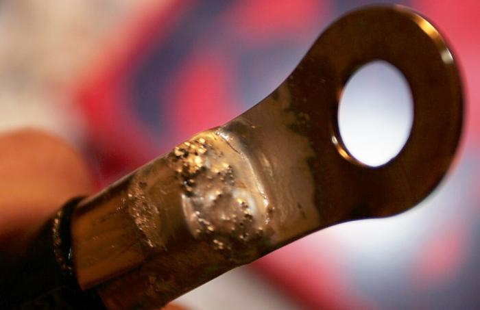

o 19.12.2008, 10:08 | kondor
alfik - mno pokud ty zlatý zaletuješ tak nevím proč by neměli držet já to třeba řeším tak že je stáhnu ve svěráku "na krev" a pak zaletuju a nikdy se mě nestalo že by povolili
