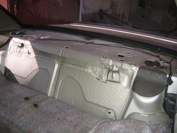

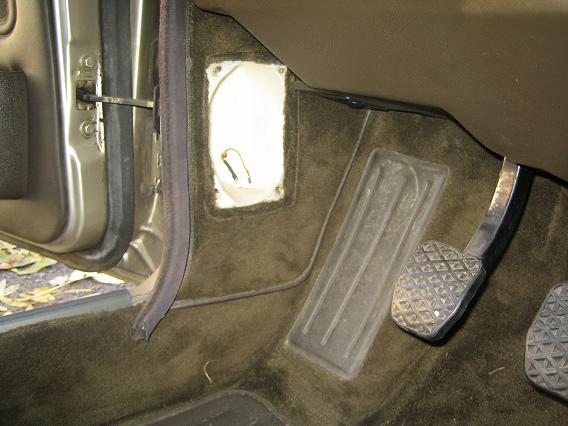

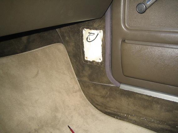

1)nevim jestli si mam dat i dopredu reproduktory nejake mensi misto tich origo a nebo dat rovnou dozadu vsechny na plato.. ale ve predu jsou dost dole ty reproduktory (u nohou) VIZ FOTO:
2)premyslel jsem ze bych si tam dal elektricke stahovani oken takze bych musel zakryt klicku takze bych tam dal do dveri nejake mensi repro misto toho 1) reseni a nebo jestli oboje? ale nevim jake a museli by byt v kazdych dveri stejne...

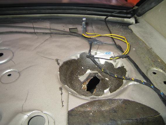

3)jinak jsem premyslel dat dozadu nahoru do plata napr. dva ovaly a doprostred repro - subwofer = mam u radia rovnou vystup na subwofer

Spis pores predni dvere, nejaky slusny boardy nebo dobre udelany umisteni prednich repraku, to pod nohama je absolutne k nicemu pokud bys tam nechtel dat nejaky kickbasy.

premyslel jsem taky o tom ze bych dal jen do plata dozadu takto: OVAL,SW,SW,OVAL a do kufru napr. zesilovac a jeste jsem se chtel zeptat co by bylo lepsi OVAL,SW,OVAL a nebo OVAL,bass,bass,OVAL slysel jsem ze jsou lepsi ovaly nez kruhovy repro...???
o 16.12.2008, 12:09 | sallam
SW do bedny ne do plata
o 16.12.2008, 12:11 | m-a-r-t-a-k
takze SW se nedava do plata? myslel jsem ze se taky muze dat? takze radeji bassove repro?
o 16.12.2008, 12:15 | sallam
a ty nechces bednu do kufru? zahraje to mnohem lip....
o 16.12.2008, 12:18 | m-a-r-t-a-k
kdyz se kouknes na ty fotky tak vzadu jak je to plato to je cely plech az dolu a za tim je hned uz kufr a na tom plechu jsou sedacky.. nemyslim si ze to bude slyset ve vnitr ta bedna to spis uslysi lidi venku jak duni cely auto
kdyz se kouknes na ty fotky tak vzadu jak je to plato to je cely plech az dolu a za tim je hned uz kufr a na tom plechu jsou sedacky.. nemyslim si ze to bude slyset ve vnitr ta bedna to spis uslysi lidi venku jak duni cely auto si myslim ja

No rozhodně bych repro nedával k noham ale šoupnul bych je normalne do dveří (do nějakejch boardů) a vytlumit.Vejšky umístit někam na dobrý místo na palubku nebo do sloupků.Do zadu bych dal buď kulatý repro nebo kdyby se ti chtělo řezat tak ovály (Podle mě zahrají líp.Co se týče subwooferu tak buďto ho dat do bedny (ale je to sedan no) nebo pak koupit freeair subwoofer a ten můžeš dát i do plata (teda na ten plech :-D).No a zesilovač by se možná vyplatil nějaky starší pětikanál.A hlavně bych nešetřil na kebelech,za kabely je lepší si připlatit.Kdyžtak mužeš kdykoliv napsat na icq.
