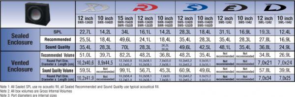

Nemáte někdo tabulku objemů pro uzavřenou a otevřenou bednu?Nikde to nemužu sehnat a bodlo by mi to nebo kolik litru by mela mit bedna.Díky

zkus tady ten odkaz [ Link ] pak Go to View/Download Page. :)

foto k příspěvku  od tazman

A tazman posli mi to na meila prosim te v puvodni velikosti
na radim_206@centrum.cz
o 18.12.2008, 21:30 | tazman
hele ja to mam v podstatě v teto velikosti bo to mam s tudma ;-)
