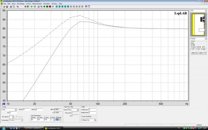

o 11.12.2008, 20:09 | hifim@ni@k | Upraveno: 2008-12-11 20:14:50
Takhle to vypadá při těch 18L, 52Hz, nátrubek 65/156.
Ta přerušovaná čára je simulace auta.

o 11.12.2008, 20:15 | Martin21 | Upraveno: 2008-12-11 20:23:50
Aaa, tady někdo přešel na LSP, nicméně doplníl jsi poctivě všechny parametry? Protože já jo, ale vrcholek simulace mi leží víc vlevo.
Už to vidim, ty používáš hodnotu QL 3. Prý je většinou 7 a více.
o 11.12.2008, 20:36 | hifim@ni@k
Co prosím tě značí ta hodnota QL ? Snažím se to zmáknout a LSP mi celkem vyhovuje. Ale vždy na něco narazím a mám asi milion otázek :-) Ale zkouším to.
o 11.12.2008, 20:41 | hifim@ni@k
Možná by nebylo špatné samotné téma TS parametry a výpočty ozvučnice. Hlavně na konkréktích příkladech.
o 11.12.2008, 21:42 | Martin21 | Upraveno: 2008-12-11 21:43:04
QL je ztrátový činitel BR nebo BP ozvučnice. Prostě čím pevnější bedna, tím vyšší QL a tím lepší.
o 11.12.2008, 22:03 | hifim@ni@k
Díky. Takže běžně počítat těch 7? Bednu na 12" jsem dělal z MDF 39mm. To by byl možná zajímavý výsledek :-) Ale když jsem ji táhl do auta, tak jsem myslel že jsou to mé poslední minuty.

No,jak jsem přišel na těch 46Hz.Na tomhle webu [ Link ] jsem zadal v podstatě to co je v manuálu.To znamená objem bedny,průměr nátrubku a sledoval jaká mi vyjde délka nátrubku.No,v podstatě když jsem zvyšoval naladění bedny až na 46Hz,vyšla mi konečně délka nátrubku co je v manuálu jako doporučená-to znamená těch 185mm,průměru 62.
No jinak právě mě to zmátlo,protože vychází něco úplně jinýho než v manuálu.Třeba když zkusíš ten ES200 a zadáš to tam,vychází délka nátrubku tak nějak stejně jako je v manuálu-ovšem u HX200 je všechno jinak.Nechápu.
Není tedy lepší udělat tu uzavřenku,když v autě basový pásmo stejně zesílí.Ono ta křivka v obýváku nebo venku je asi fakt o ničem,protože v autě to může bejt extrémně přebasovaný.Je tedy fakt,že by basy měly jít trochu stáhnout přímo na zesilovači..

hifim@ni@k - pěknej gráfek,no,jen ta čára by mohla bejt vyrovnanější,obzvlášť pokud se v autě ještě zvedne.Myslíš,že bys moh zkusit stejnej rozměr(18L),jak vyjde pro uzavřenku?
A co tedy to naladění bedny?To znamená,že v tom pásmu víc basuje?Nebo k čemu to je?Ladí se i uzavřenka?Co má vlastně za význam vlastní rezonance reproduktoru - jak ta se projevuje na výsledný křivce a jak se ladí bedna vůči vlastní rezonanci repra?Někde jsem čet,že by repro měl mít Fs co nejnižší a tu jednoduše oříznout dolní propustí.No nevim,je to na mě nějak moc informací najednou,přestávám se v tom orientovat,je to složitější než se zdá na první pohled.Vlastně je to hotová věda,takže bych nerad vyrobil něco co bude hrát na houby,když už jsem tomu věnoval tolik úsilí:-D

V tom tvém odkazu se ti do toho ještě plete tlumení a to ti taky částečně mění hodnoty.
A k tomu ladění, věř tomu, že při Fb okolo 50Hz ti to zahraje slušně skoro všechno.
Abych pravdu řekl, docela rád bych ho slyšel, ale chtělo by to aspoň těch 300W RMS.
