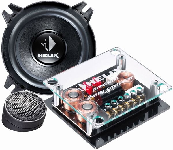

Helix je super, ale ty 100mm jsou jen koaxiály. Komponentní nemaji? To starter: jinak klasické stereo jsou jen repra vpředu + max woofer. Zadní repra jsou jen pro ty vzadu a měli by být nastavené aby nenarušovali zvuk těch přednich. Jsou prostě jen pro ty vzadu :-) Takže pokud to není ůmysl tak prostě vzít všechny ty peníze a koupit lepší komponentní :-)))
o 08.12.2008, 11:50 | SEKIN | Upraveno: 2008-12-08 11:52:03
HELIX má 10kový kompa jenom v řadě PRECISION, což je ale cenově asi někde trochu jinde.

Ale moooc hezký :-)))
