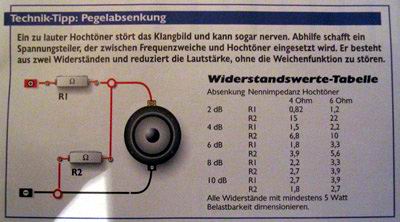

No pokud to řeže do uší a nepomáhá stáhnutí na EQ, tak zkus přehodit fázi u výšek, nebo to udělat dle obrázku.. ale to jsem nezkoušel. Nicméně zmiňované téma sem nečetl, tak nevim jestli už to nebylo vyřčeno :D
foto k příspěvku  od Speed300
o 03.12.2008, 16:27 | Cenda
Speede, ma aktiv, ne pasiv

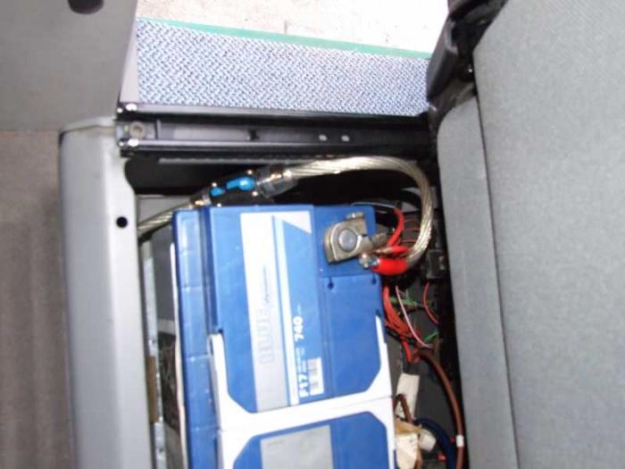

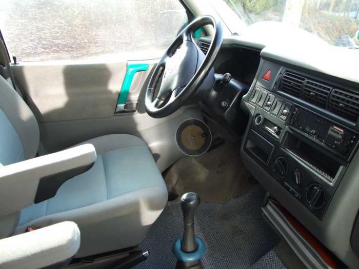

o 04.12.2008, 15:58 | hanzXX

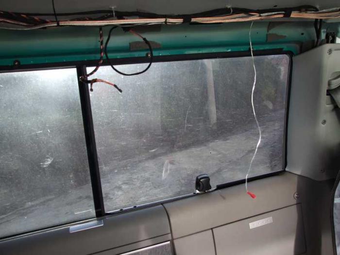

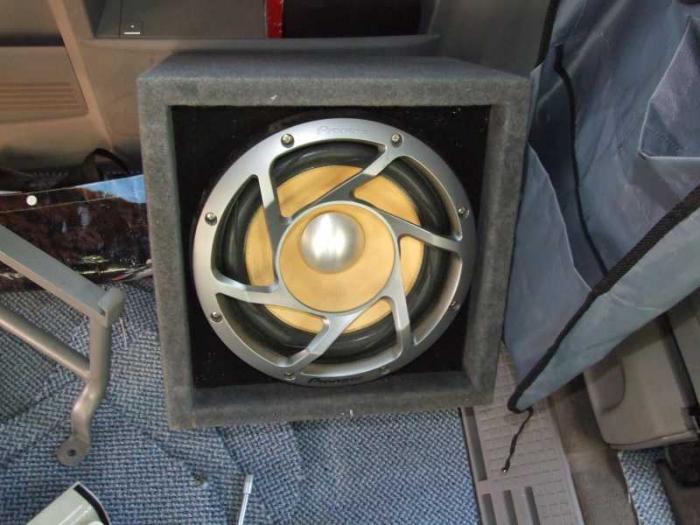

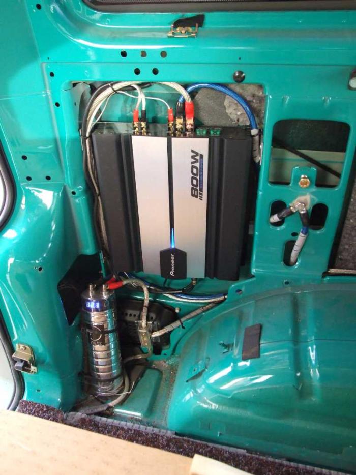

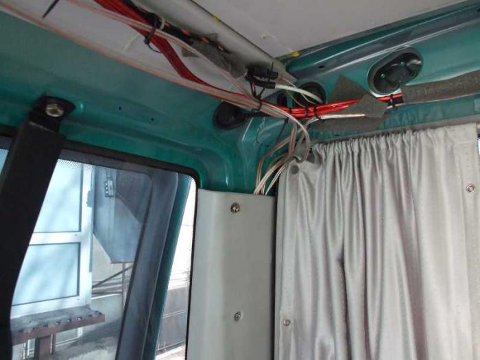

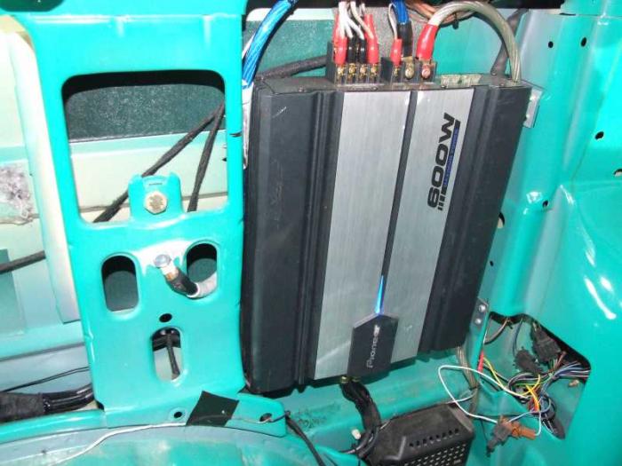

dodávám tedy fota instalace, musel jsem kuli tomu rozvrtat komplet auto, celkem sem byl překvapenej co že na mě vykouklo...no ted mám možnost si to předelat podle obrazu svého

o 04.12.2008, 16:03 | hanzXX
tak a tady je sestava komponentu jaká měla puvodně být...nicmene odkritím jsem zjistil že signály sou tam jiný a sou ještě přes nějaké spojky prodlužované. napajecí jde přes 60A jistič do rozdelovacího bloku, dál pak do monobloku a 4K

o 04.12.2008, 16:09 | hanzXX

o 04.12.2008, 16:50 | Cenda | Upraveno: 2008-12-04 16:58:11
signaly si udelej na miru, za par penez sezenes u Hifolu Proel 080-15 v metrazi + RCA konektory.
Takle to na prvni pohled nevypada, ulozeni vysek by mohlo delat trochu problemy, nastaveni aktivu neznam a to chce stejne potom slyset. Bordy by se spis projevili na spodnim pasmu.
Ty kompa maji trochu rezavejsi vysky, ale to jsem slysel v pasivu, ne aktivu, kde to ovlivnuji pasivni vyhybky.
Podle TS tech 28l na SW docela sedi. Pokud bys chtel experimentovat, zkus 35 a postupne zmensovat po 0,5-1, napr. drevenymi kvadry, ale o moc niz v uzavrence nepujde
Odkud jsi?
o 04.12.2008, 17:19 | hanzXX
jsem ze Zlína
o 04.12.2008, 17:23 | hanzXX
jo co to zatlumení podlahy pod deskou?...má to smysl?..a to napájení muže takle ostat?
o 04.12.2008, 18:44 | Cenda | Upraveno: 2008-12-04 18:45:32
urcite to smysl ma. Stejne jako nasledne potazeni materialem primarne urcenym na odstraneni hluku. Otazkou jsou finance.
U napajeni muzes vymenit bateriovou svorku, kabely natahnout do husich krku komplet (mas tam aspon oplet v mistech, kde by mohlo dojit k proklepani) a vsechny je po ceste pripevnit ke karoserii. Na jistic bych se vyprd a dal tam klasickou ANL pojistku. Zas pripevnit, nenechat viset.
Jinak bych si OSOBNE jeste zkusil hrat s nastavenim aktivu a instalaci, menit komponent az v posledni fazi. Jako prvni vysky, ruzne umisteni a smerovani a s tim spojene nastaveni. Castym jevem je nesmyslne nastavena nizka frekvence kde zacina brzo dochazet ke zkreslovani menice, nebo spatne zvolena frekvence stredobasu a vysky vzajemne. Pokud se mi to nepodarilo vylepsit, premyslel bych o vymene zesiku za starsi VRx 4300.
o 04.12.2008, 18:51 | Cenda
pokud menis prurez napajeciho kabelu, jisti i novy kabel podle jeho prurezu (v distribucnim bloku).
