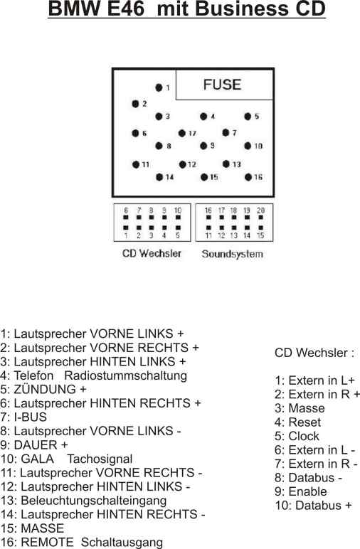

umí někdo knektor s výstupy audiosystem - případne ví nkdo parametry výstupů???
foto k příspěvku  od france
o 25.11.2008, 21:26 | shaft.cz
Jake parametry mas namyslis? Jinak origo konektor sezenes u renocaru a prechodku z origo na nase ISO u kazdyho sikovnyho prodejce autohifi (delal se dva druhy tak bacha na to)
o 26.11.2008, 18:35 | france | Upraveno: 2008-11-26 18:36:26
nemám na mysli standart BMW konektor, to je mi jasný )) jde mi o ten knektor na obrázku sounsdystem....
