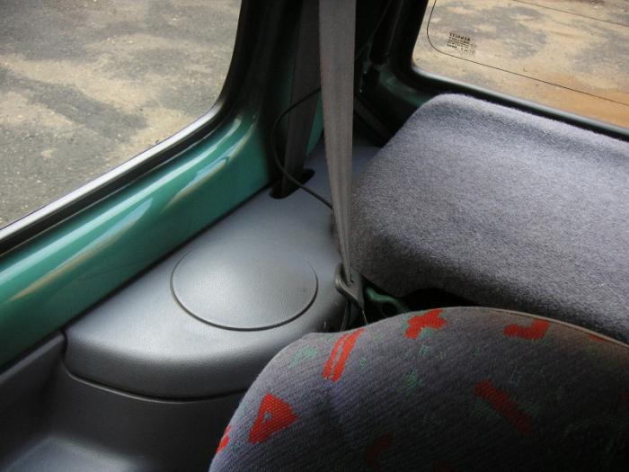

ahoj, mám své první auto a chtěl bych do něj dát nějaké audio. Boužel jsem zatím student a nemůžu si moc vyskakovat, což potvrzuje i mé twingo z roku 1994..takže bych to viděl jen na přední kompa a zadní koax připojených rovnou na radio, zatím bez zesilovačů apod., ale nějaké zadní vrátka bych si chtěl nechat do budoucna otevřené.
Nicméně mé dilema je v umístění zadních repro. Nevím, jestli bude lepší je dát do připraveného 13 cm kulatého prostoru (viz foto) nebo do plata, kam bych si mohl dát repro s případně větší velikostí.

no do dveří se vejdou jen 13 cm repra.. bude to hrát dobře i dozadu?

godsila: dozadu to hrát nebude.. A pokud chceš repro vzadu tak dej ovály nebo kompa. Myslím že když nebudeš mít sw tak nic nezkazíš.

jak to tam máš na ty fotce to kolečko tak tam se ti repro podle mě moc dobře nevejde koukal si co je pod ním já jsem tam chtěl dát repro ale je tam konec tlumiče podle mě bude lepší si dát naky ovaly do plata

aha, to mě ňák nenapadlo, že by tam mohlo něco překážet, ikdyž je to zřejmě na to dělaný..zejtra jsem to chtěl jít odmotovat, takže na to kašlu.. to plato bude asi fakt lepší..taky jsem se přikláněl spíš k oválům..
