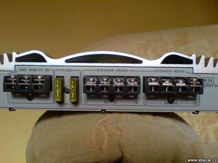

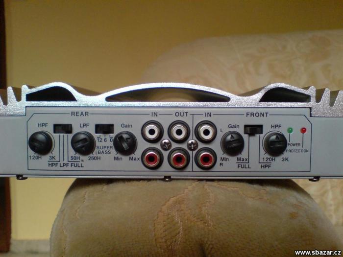

tak jsem od kamose dostal zesik, ale nevim "jak ho pouzit"
jak a co se nastavuje, kam se co pripojuje, je to muj prvni zesik tak zadam o radu.
jo a repro bych si predstavoval asi 1 bassak a naky 2 prskatka k tomu, zadni cast auta.

o 21.11.2008, 12:37 | basstard
pro začátek natáhni k němu kabelovou sadu (stači asi ta nejlevnější 10mm)
1/zapoj na B+ červený kabel od baterky
2/zapoj na REMOTE ten slabý drátek na spojení s rádiem
3/zapoj na GND černý kabel na kostru karoserie
4/do těch cinchů zapoj na IN dle barev a propoj to s rádiem vzadu
5/připoj repro kabel na speaker front (tam dej ty trsátka) a na speaker rear to zapoj do bridge k subwooferu (taky záleží na typu jednocívka, dvoucívka)
hodně ve zkratce a rychle napsáno...
