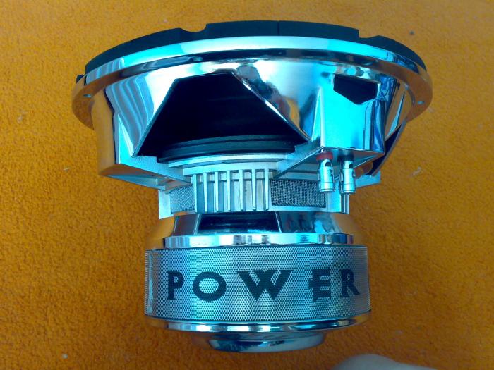

Zdravim lidi mohl by jste mi někdo vypočítát rozměry bedny na SPL pro tento woofer.Díky moc popřípadně jestli nemáte někdo bednu na prodej.
