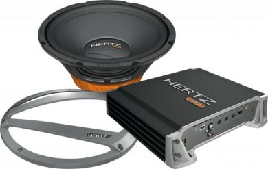

Sháním něco za pár kaček,co udělá trochu muziky za málo peněz..vzhledem k tomu,že netuším jak dlouho ještě budu mít svý auto...
Objevil jsem tohle kombo od Hertze a přijde mi to jako docela zajímavá cena..
-jelikož jsem hifík-nehifík rád nasosám nějaký rozumy.
1) co si o tom myslíte :o)?
2)je to vůbec k něčemu?
3)co ten subwoofer-kam případně s ním?podlaha kufru?box vlastní konstrukce s bassreflexem,nebo uzavřenej bez?Nebo je to jedno?
díky za rozumy :o)

X-sat: děkuju za nabídku,jsem zatím ve fázi hledání a rozhodování...každopádně to vypadá moc pěkně..rozměry aspoň cca toho boxu bys neměl?Bude to asi celkem bedna co? (řešim i místo..bohužel)
o 22.05.2008, 19:39 | X-sat (M)
Bedna je střední třídy - mrknu a změřím.
o 22.05.2008, 19:49 | X-sat (M)
Parametry výrobku:
velikost: 300 mmvýkon RMS: 250 Wvýkon MAX: 700 Wvýška: 360 mmšířka: 560 mmhloubka: 445 mmdoporuč. objem bassreflexové ozvučnice: 52,5 ltyp: osazený boximpedance: 4 Ohmkrycí mřížky v ceně: neozvučnice v ceně: ano

X-sat: děkuju,ale je to moc velký..potřebuju bohužel v kufru místo a tak hledám něco prostorově méně výrazného... :o)
Dragster: -//- taky díky,to je némlich to samý..a to máš přímo od Luboše,nebo to byl jen link na nástřel?
Jinak nikdo nic nemáte k tomu kombu,co jsem sem dával?
díky za případné postřehy :o)

ragster:jak to hraje?
o 24.05.2008, 11:17 | Frenkie
hoj, k tvemu vyberu, myslim, ze dobra kombinace za dane penizky , snazil jsem se zjistit objem uzavrenky, do ktere bych to osobne dal, ale nemuzu nic najit a navic se mi ztratil z pc programek na vypocet se kterym jsem umel pracovat :)) mam tu jeste jeden a ten mi pise 20litru,ale nevim zda je to spravne spocitane. jinak ale osobne bych videl ozvucnici okolo 20litru(tak jak mi to spocitalo), ikdyz pokud vezmu navrhy ozvucnic na suby vyssich trid Hertz tak jsou takovy silenci ze navrhujou temer dle minimalnich rozmeru subu. kdyztak mi pisni na mejl a probereme to. jinak zesik k subu pridelat muzes, niceho se neboj
o 24.05.2008, 11:38 | ruffrider
Těch dvacet je sakra málo, mě při vyladění na jakost 1 vylezlo cca 45l
o 24.05.2008, 21:46 | Dragster
Rustapha-659 : Ne byl to jen nástřel
blázen: Hraje to dost slušně, na běžné a příjemné poslouchání OK, na tlak to není.
