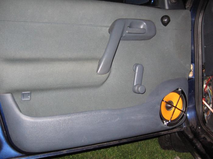

Neexistuje, ale jde to upravit tak, že se tam 16tky vejdou :-)
foto k příspěvku  od SIS
o 20.05.2008, 22:47 | Radeggast
Bud si pohrát s kapsou a laminátem, nebo připevnit MDF kroužky přímo na plech a "prostrčit" to kapsou...

o 21.05.2008, 10:43 | soda | Upraveno: 2008-05-21 10:44:52
pro instalaci 16cm repro do dveri felicie musis upravit plech ve dverich (pokud mas vetsi 16cm repra), vyriznout tapecirku a vyriznout kapsu ktera je na tapecirce. pote vyrobit desku, ktera bude mezi tapecirkou a plechem dveri a krouzek mezi tapecirku a samotne repro. kdyz sundas origo krytku repra a vymontujes puvodni repro, tak ti to bude hned jasne
