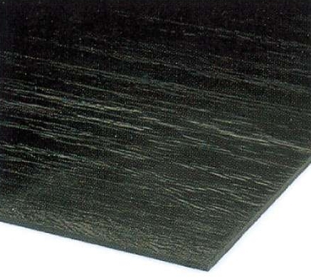

Představujeme Vám nové tlumení Vibraflex 25 s tloušťkou 2,5 mm a Vibraflex 40 s tloušťkou 4 mm - obojí viz zde:

2 koren: hmotnost desky 0,5 x 1 m:
tloustka 2,5 mm - 2,5 kg
tloustka 4 mm - 4 kg

2 Route88: ma to lepici vrstvu.
Materialy lepici samy o sobe pripravujeme take, ale cena bude nekde jinde, i slozeni jine - budou to spise materialy podobne Sika Dampu nebo Dynamatu Extreme.
2 Phasor: velmi podobne, ale TBP chtelo vzdy hodne nahrivat behem aplikace, nebo lepe v letnich slunecnych dnech, jinak obcas chtelo praskat. Toto je podobne, ale nepotrebuje takovou teplotu.
Vibraflex mi prijde trosku pruznejsi.

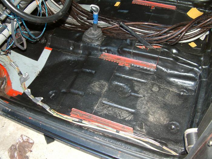

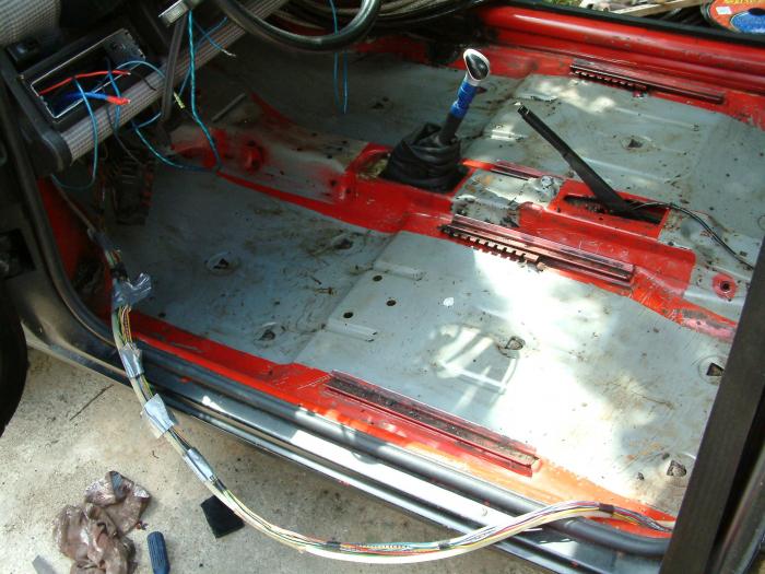

takže pár fotek:-) Dneska jsem se dokopal a vyzkoušel jsem Vibraflex 40. Mužu s klidným svědomím říct že s lepším materialem jsem se nesetkal. Nádherně se to dá tvarovat nepraská to atd.
Nejhorší bylo odrbat lepidlo z tapajomatu ale nitroředidlo to dostalo dolu bezproblemu.

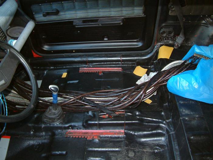

Ted konečně mužu říct že mám VYTLUMENOU podlahu:-) Opravdu je to podle mích představ. Nalepený je to opravdu všude:-)

Takže ještě pár poznatku Vibraflex vs. Dynamat Xtreme.
Upřímně jsem myslel že Dyna je super. ale po tomhle výkendu si to nemyslím. Prostě jedna vrstva Vibraflexu 4mm je o 50% lepší než dvě vrstvy Dynamatu Xtreme.

petis:nalepenie na podlahu znizilo to hluk od vozovky ?
o 26.05.2008, 18:10 | petis
mendo: Celkově mužu říct že se hluk zvenku ztišil. Dřív když jsem tam měl tapajomat kterej byl nalepenej taky uplně všude tak byl hluk zvenčí slyšet daleko víc. Ted není skoro slyšet vejfuk:-)
