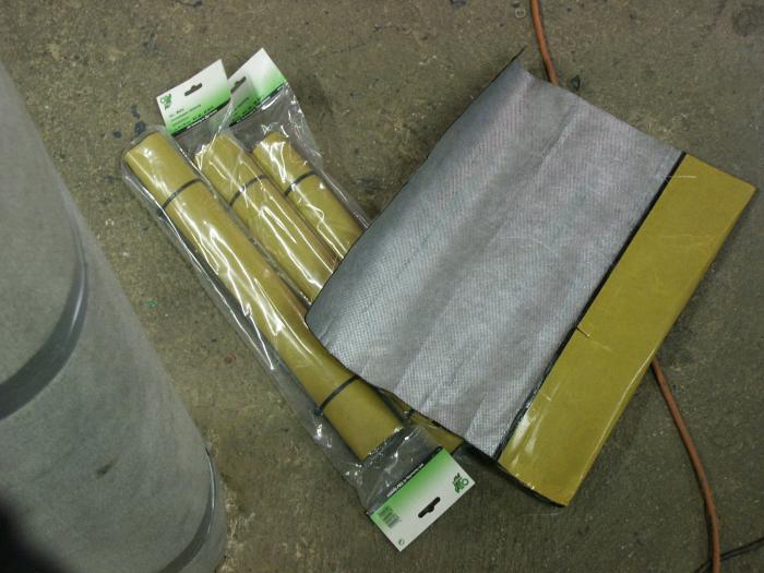

Tak já přidám taky svůj názor. V první řadě musím říct, že materiál AIV byl několik dní/týdnů skladován v teplotě kolem 0°C, což pravděpodobně změnilo jeho vlastnosti. Ale pokud to tak je, nechtěl bych vidět, co udělá v autě v zimě. První mě teda dostalo to balení, čtverec 50x50 je v ruličce, následkem čehož pak plát má stále tendence být stále ruličkou, chápete :-) Při pokusu o jeho narovnání i za pomoci tepla se začaly ohyby lámat a rozpadat. Při aplikaci na precizně vyčištěný a odmaštěný plech se mu nechtělo držet, při tvarování kolem složitejších míst se dále rozpadal a praskal a navíc z něho odpadávala ta jakási bavlněno-hliníková fólie. I přesto jsem jedny celé dveře na vnitřním plechu dodělal. Po "poklepovém testu" jsem ale pochopil, že tudy cesta ke správně vytlumeným dveřím nevede a matroš šel zas dolu. A to že docela snadno. Znovu jsem dveře odmastil a nalepil sikadamp. Rozdíl byl znát ve značný ve prospěch sikadampu.
AIV
foto k příspěvku  od Pagoš

ja AIV testoval zatezovou zkouskou (sice jsem dal jen kousek asi 10x10cm, nebot me zajimalo jaky je a jak drzi) - kdy jsem jej nalepil na neodmasteny povrch v garazi kde bylo asi 15 stupnu bez nahrivani, potom jej prenesl do mistnosti ktera mela asi 22 stupnu tak na 30 minut a potom pres noc sem jej dal ven do teploty v minusovych hodnotach (presne nevim kolik bylo ale hadam neco mezi -5 az -10). a takto jsem to prenasel z pokoje do garaze a ven tyden a stale perfektne drzi. jedine co se castecne uvolnilo je ta folie, ale za to asi si muzu spis sam nez te by nedrzela. na kufr(a asi i vnejsi plech dveri) hodlam pouzit toto [ Link ] a dam vedet jak se s tim pracovalo

no asi jsme meli rozbity aiv, ja tohle nechci videt :-)

jesi na fotce je ten s tou jakoze skelnou vrstvou, s tou latkou, tak to sem zkousel taky a uz nikdy. kdyz chces aby to poradne prilnulo, musis tlacit a to se odlepilo a roztrhalo. takze taky nikdy vice, to spis platy od sinus live. tlusty, nahrat na topeni a lepi jak blazen a pak krasne zatuhnou a drzi. tady to se droli, stipe a moc nedrzi.
o 25.04.2008, 17:17 | CarMedia.cz
whiskadelic, to si s něčím pleteš.. tohle na sobě skelnou vrstvu nemá..
o 27.04.2008, 16:48 | whiskadelic
no je to taskovy vlakno, latka.. je to podobny jak na fotce....to je fuk :)
