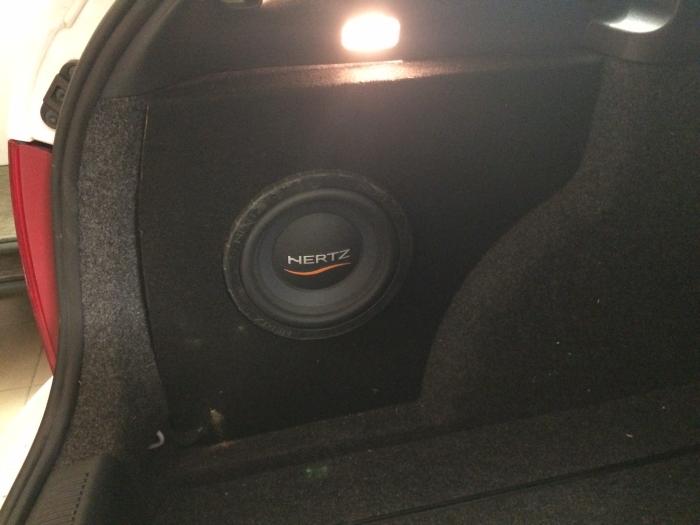

Prodal jsem skodovku a zbyl mi tento box. Vyrabel jsem ho sam z laminatu a celni desky. Potahnut kobercem, zadni cast podle kopita z koberce kufru nastrikana na cerno. Cca 10mm laminatu. Cena dohodou. Asi bez basaku a zasiku. Mozna kdyz bude dlouhy zimni vecer postavim podobny ted do OII.
Foto nic moc. Pripade zajmu nafotim.
foto k příspěvku  od cob1,2HTP:)

o 06.01.2016, 21:01 | cob1,2HTP:)
no jasný, to zmákneš sám... Já bohužel nemám vůbec čas..
1. koberec jsem si vylepil v autě páskou
2. prvních cca 5 vrstev jsem patlal v kufru (laminát x tkanina,...)
3. pak vytrhnout z kufru (odlepí se páska od koberce) a máš komplet zadní stranu.
4. seříznout předek flexou, připravit desku s dírou a provizorně přichytit k laminátu.
5. poté laminovat zevnitř do potřebné tloušky. (pozor na díry mezi laminem a deskou! teče to jinak všude)
6. nezapomenout si zalaminovat kabel ideálně 4x2,5mm
7. zadní stranu jsem zabrousil do hladka a nastříkal. mamutem jsem na ní ještě přilepil 2 cca 20cm dlouhé suché zipy, v pohodě box udrží i v rychlé zatáčce.
