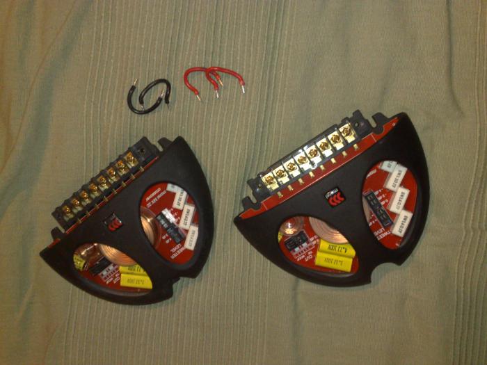

takže MX 22.2E na cestě za 100,-€

No a až dorazí tak budou volný vyhýbky Morel MX 22.4
kupoval jsem je jako fungl nový s Hybrid Ovation II.

JA: To jsou, ale vyhýbky od Elatů ne? U Hybridů jsou, ale MT22 4 Ohm? Ne? To mi nějak nejde dohromady.

a když teď dám MX 22.2 na MT22?
chci doladit biamp...každá rada dobrá..

sháněj MX-22...uffff hledal jsem to asi hodinu :-) První generace Hybridů (vyhýbky) uměla biamp a biwir
nebo sežeň MT23ky...tyhle MX22.2E tě k MT22 nebudou pasovat impedančně...navíc Hybridy maj silnou stránku na středech a touhle vyhýbkou bys je pustil do 1800Hz a středy jsou, ale vejš.

Pokud jsou MX 22.2 vyhýbky z Hybridů, tak by měly s MT22 (výšky z Hybridů?) fungovat.
Ale stejně pokud máš nachystaný všechno na bi-amping (kabeláže, zesilovače, signály), tak bych se vykašlal na vyhýbky a hodil to celý do aktivu.
