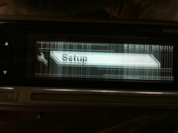

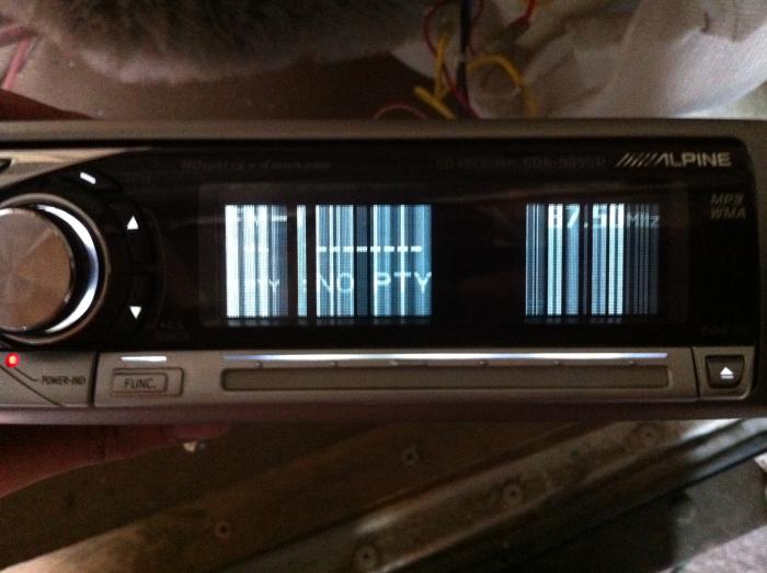

Má vadu na kráse a to, že blbne displej. Na funkčnost to nemá vliv, jen je takovej rozhozenej, ale čitelnej. Všechny funkce jdou nastavit jen to chce trosku víc soustředěni.

o 03.07.2012, 12:52 | Rocco.
foto k příspěvku  od Rocco.
o 03.07.2012, 13:09 | Kamil07
Nezjišťoval jsi na kolik by vyšla oprava?
o 03.07.2012, 13:19 | Rocco.

o 03.07.2012, 13:34 | Rocco.
Kolik by stála jsem nezjišťoval. když to takhle funguje, neni třeba opravovat.
Jinak v tomhle stádiu je to dva roky.
