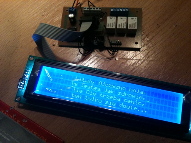

o 05.03.2012, 22:47 | lukee_cz
jeden znami z Brax teamu si delal neco podobneho...delal to teda "samodomo", ale kdybys mel zajem, nebyl by problem s dodanim nejakeho dalsiho kusu. NEni to samo takovy super design jako origo Brax, plus tato verze nema amper meter, ale uz se pracuje na dalsi verzy.
tohle ma aktualne 6teplotnich cidel pro zesaky, ovladani dvou ruznych ventilatoru, bezi pres to remote pro zesy, procak a tak...

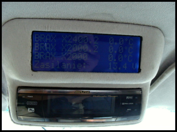

o 05.03.2012, 22:53 | lukee_cz
samo podle interieru auta :)

lukee to je masakr, doufam ze uz na tom pracujes, to chci taky do auta

tak hlavne zalezi, na co to dotycny bude chtit. jestli jen mereni V/A, tak jakekoliv sofistikovanejsi reseni je zbytecne....pokud i sledovani teploty a rizeni ventilatoru, spinani audio zarizeni jen pri urcitem napeti apod, tak uz to smysl mit bude :)
o 06.03.2012, 20:08 | clown
lukee ..
kamos z PL lehce magor :))
ale pekne to bude, az to pobezi :)
btw, co ma za procak .., nebyl jsem schopnej z toho, ze to umi HDCD, DTS poznat o co jde :)
o 06.03.2012, 22:23 | lukee_cz
clown: uz to bezi, tohle byl vypnuty stav, jen se delaji dalsi verze vymakanejsi verze.
jinak ma nekolik aut. v tom hlavnim bylo doted F1 + komplet Brax (vcetne 2kusu MX4 :), na obrazku jeste hodne stara verze s 3kusy limited edition od Braxy, kde dodelal komplet vodni chlazeni :) [ Link ] [ Link ] ), ale nejak sem ho ukecal na ODR, takze uz nejake menice od ODR jsou doma a hleda se radio a tak do dalsiho auta :)
...ale jo, lehce magor, s vic takovyma kravinama si uz pohral...jako Pio DEX co vypada jako komplet origo Toyota radio a tak :)

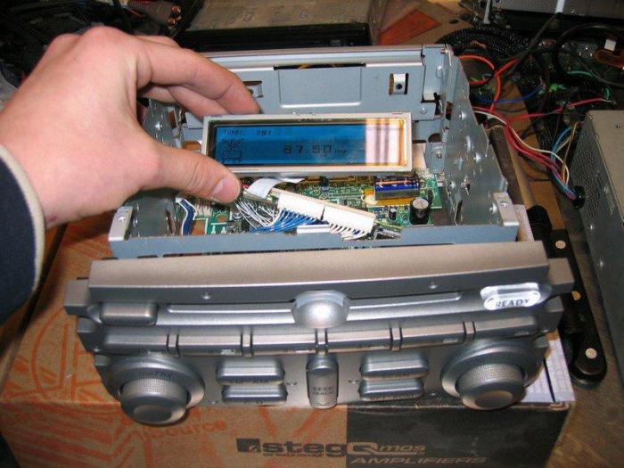

o 07.03.2012, 17:28 | hifim@ni@k
DEX trochu jinak. Když někdo umí, tak se dá asi udělat téměř cokoliv.

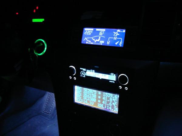

o 26.09.2012, 12:09 | hifim@ni@k
Poslední varianta s klasickým displayem, nyní už s LCD, jak psal lukee.

Co si mám pčedstavit pod normál LCD? V čem je to lepší? Mi se líbí i tenhle displej..
Hifimaniak - to je ve Tvém autě? Co Ti to tam proboha ukazuje za první číslo? 1539?? :-)
o 27.09.2012, 21:08 | MAX
A pokud to máš Ty - nechceš to prodat a koupit si s LCD? :-)
Ale koukám, že to zabere víc než 1DIN šachtu, co?
o 27.09.2012, 21:10 | MAX
Ale to by možná nevadilo - soupnul bych to za nějaké polopropustné zrcátko do sluneční clony, podobně jako to měli klui z Hifonics udělané s tím panelem ve zpětném zrcátku - to by šlo ne? Ten displej nebude nějak hrubý, že?
o 28.09.2012, 09:55 | hifim@ni@k
To není moje auto. Prostě klasické LCD, takže umožní jakoukoliv grafiku, více řádků apod a předpokládám, že tvůrce toho využije. První číslo byl prý nějaký upadlý drát. Více info spíše na lukee.cz, protože je s tím polákem v kontaktu...

o 01.10.2012, 16:39 | lukee_cz
no, veskere info uz hifi vicemene rekl.
Jen co se proudu tyka, tak ne, neumi.
Voltmetr je spis takova druhotna informativni vec. Vlevo volty na baterce, vpravo jake jdou do zesilovacu.
Hlavni ucel je kontrola chlazeni. 2 (nebo ted uz mozna 3) nezavisle vetve pro rizeni vetracku podle teplot z 4 cidel (nastaveni je individualni co kdo jak chce).
Dale to muze but odpojit zesilovace pri velkem poklesu napeti pod volty co si nastavis, pripadne vypnout zesilovace pri velkem prehrivani. Jako napriklad v pripade tech Braxu X4, ktere se po ceste do CR vyply 3x, protoze kolem zesilovacu VENKU bylo 85 stupnu a uvnitr cca 110-120 :)
Jestli to bude nekdy umet i merit proud nevim, zeptam se, ale nemyslim si. Uz jen kvuli tomu ze to slouzi k jinemu ucelu hlavne, jak uz sem psal.
