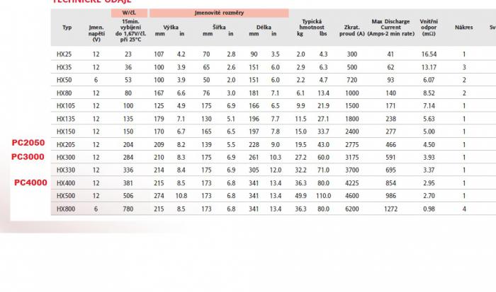

tady ale jde o kapactu zase....ta má zkratový proud 2150A ta odyssey a PC4000 má 115Ah a 7000A/a teď koukám proč se někde najde 4000A a někde 7000A u té pc4000 ???

PC4000 má zkraťák 4200A s vnitřním odporem 2,95 miliohmu. Nevim proč z 2loud4you uvedli 7000A (je to teda i na samolepce), ale realita je jiná :-)

tomas.V kde ste prisli k tem hodnotam u pc 4000

Vinzku stačí hleda...Data Safe HX400 od Enersysu = PC4000...samozřejmě hodnoty jsou v tabulkách. Takže asi tak k PC ok?? :-)
o 22.05.2011, 14:42 | vinzek fa
ja to hledam jakou dobu a nikde sem to nemohl najit -))
o 22.05.2011, 14:49 | vinzek fa
sem asi p...a ale ja ty data nenachazim neco jo ale vnitrni odpor nenajdu zaboha ale nekde sem cetl ze by to melo bejt kolem 1,3 2,9 ma totiz 3000
o 22.05.2011, 18:55 | tomas.V
Vinzek: ten kdo to psal...asi jako udával zkrat 7000A
bohužel tomu tak není :-)
+ v pdf komplet návod :-)
foto k příspěvku  od tomas.V
o 22.05.2011, 19:00 | vinzek fa
hezky tak tohle sem presne nenasel -))
