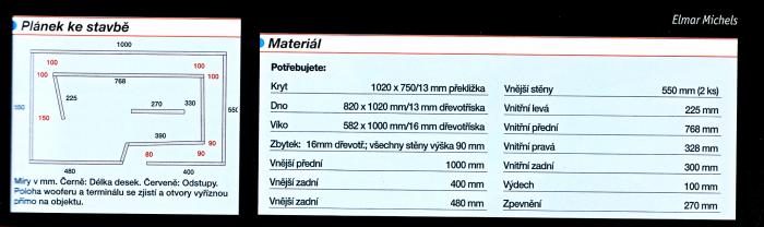

o 20.08.2009, 11:36 | luda551
tady je planek kdyztak,mi napis mail a oskenuji ti cely clanek
foto k příspěvku  od luda551
o 20.08.2009, 16:55 | dhandars
něco takového bych si představoval,,co vy na to?
