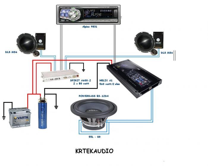

zdravim ted jsem tu zahlidl inazerat na 4 kanal denon tak uvazuji o koupi aby v mustku krmil DLS MS6
a ted problem basak mam vybrany u-Dimemsion JR1004
cim krmit???? nejaky 2 kanal od DENONU pokud by se nekomu valelo neco doma prosim piste sem diky
nebo by byl lepsi DCA800????? v rezimu 3x100
diky za rady

Myslím že DCA-800 na takovou sestavu je ideální viz. [ Link ] Sám ho mám, ale ještě ne v zástavbě ... už se to ale pomalu dodělává :-)

no ta tva sestavicka je velice pekna...ja mam toto ale nejak chci zmenu...
foto k příspěvku  od krtekaudio
o 08.07.2009, 23:51 | Midi34
2 krtek ,osobně bych nechal helixe s powerbasem
a řešil denon jako pohon výšek
na středy bych použil jinej zesík

Nedával bych kompa na můstek...můžu ti nabídnout steg;-)

Jako Midi34
Helixe A1 bych nechal, co se týče Denona na kompa - tak skoro denně slyším na kompech v aktivu Denona DCA 800 (můstek na středobasy) a maximální pohoda, můžu jen doporučit. Jen takovou technickou k tomu Denonu DCA 800, v můstku mu Pavel 528 naměřil 200 watů do 4 Ohmů.

hosi jde mi o to ze mam feldu a pri teto zastavbe co mam tedka dam do kufru prd a ne veci tak jsem to chtel minimalizovat a vykonu jsem si uzil taky dost.. tak jsem chtel takove low cost SQ...
nehlede na to ze snad uz vsem mym kamosum vybrali auta takze bych nejradeji vse co nejvice schoval ...
radsi tu a1 prodam nez by mi ji zm..i ukradli..
