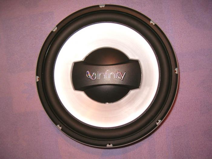

kdyz uz pises sem, prosim te jak je to s tim wooferem infinity ref 1250w ma tu membranu gumovou dival jsi se jak si rikal ? diky

hometuner: Měl jsem,gumový závěs,polypropylenová membrána,plechový koš,dvojtý magnet,plastové šroubovací svorky.Cívka s vysokým zdvihem,drát cca 0,7-0,8mm.Citlivost repro nic moc,200Wattů bude málo,na slabý zes mrkni raději po něčem jiném.

Jinak jak píše kulík.. Infinity má gumový závěs..
Pokud bych měl vybírat zes na tento Infinity, šel bych například Do ESX SX2100 s příkonem 320W RMS na 4ohmy v můstku. Nevejdeš se teda do 1000,-Kč, ale doposud byla cena podstatně vyšší, než máme nyní u těchto akčních zesilovačů..

Pokud jsi měl v úmyslu s tim pohánět to infinity, tak to by byla škoda. Trápil bys jak zesík, tak woofer.
